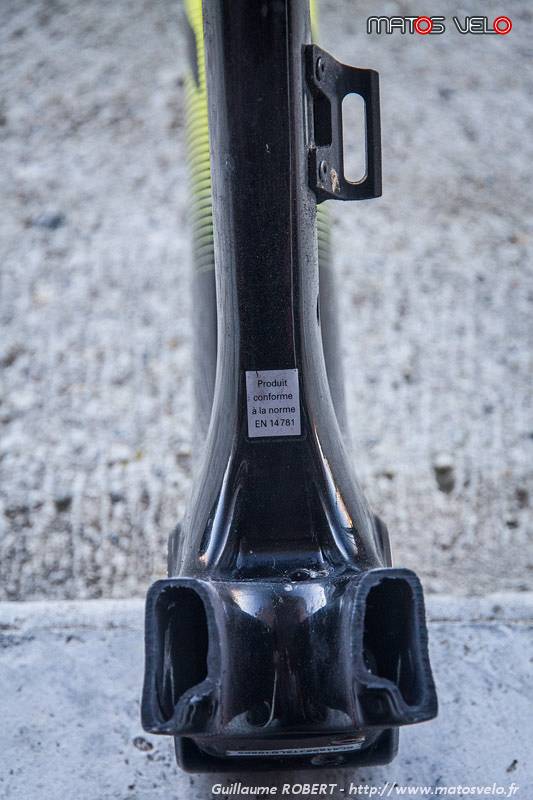

Messagede alexP33 » Mer 10 Juin 2020 06:58
Rien à part protéger pour éviter de refragiliser. J'ai du faire 7000 km comme ça. De mon souvenir (car c'est caché) la base était écaillée mais il n'y avait pas les petites craquelures qu'on voit sur ta photo. Le tube diagonal est egalement moins marqué.

Messagede gb47 » Mer 10 Juin 2020 07:14
Faudrait prévoir une patte anti déraillement , j'avais ça sur mon C40 quand je l'ai acheté , je l'ai enlevé , ça ne m'est jamais arrivé de passer la chaîne entre le plateau et base , su mon Addict cette plaque y était , mais jamais servie ! c'est peut être les groupes électriques qui dérailles souvent non ?
Pour les "dégats" c'est quand même léger...

Messagede tibo28190 » Mer 10 Juin 2020 08:03
alexP33 a écrit:Rien à part protéger pour éviter de refragiliser. J'ai du faire 7000 km comme ça. De mon souvenir (car c'est caché) la base était écaillée mais il n'y avait pas les petites craquelures qu'on voit sur ta photo. Le tube diagonal est egalement moins marqué.
En faite lés craquelure c’est juste de la peinture,
Je vais nettoyer ce matin et refaire des photos avec les dimensions,
En profondeur ça a marqué moins de 1mm

Messagede gb47 » Mer 10 Juin 2020 09:55
Si la trame ne présente pas de petit effilochement y-a pas de risque !

Messagede tibo28190 » Mer 10 Juin 2020 10:10
Voici les derniers photos que je viens de prendre:
avez vous une idee de l'épaisseur de carbone a cet endoit?

Messagede alexP33 » Mer 10 Juin 2020 10:32
Vu comme ça roule. C'était pire sur mon BMC !
Si je ne me trompe pas dans cette zone c'est assez épais, sans doute aussi parce que c'est là que le triangle arrière est collé au boitier de pédalier. Ci joint la première photo trouvée sur le net qui confirme ce que j'ai vu exposé dans un magasin de vélo dans mon coin.

Messagede Orlok » Mer 10 Juin 2020 15:44
Personnellement je trouve que les petites craquelures qu'on voit sur ta photo sont marginale et dommage que c'était arrivé. Avec un coup de mastique de réparation à polymère et en peu de bombe à peinture de chez Action et on voit plus rien. ;)

Messagede tibo28190 » Mer 10 Juin 2020 16:27
sinon j'ai trouvé ca :
[url][URL=https://www.casimages.com/i/200610053826190438.png.html]Image[/url][/url]
vous en pensez quoi si je colle ca avec de la colle epoxy?

Messagede Orlok » Mer 10 Juin 2020 17:51
C'est comme tu veux réparer les craquelures ou les cacher avec des plaque de protection. ;)
De toutes façons pour éviter les dégâts la prochaine fois je monterais un collier anti-deraillement.

Messagede tguillaume » Mer 10 Juin 2020 19:56
C'est ce que j'ai eu dernièrement avec un saut de chaîne sur mon Spe Tarmac :cry: et pourtant mes dérailleurs étaient parfaitement réglés :oops:
https://nsm09.casimages.com/img/2020/06/10//20061009013325320116846600.jpg
et j'ai opté pour une protection de cadre vu que seule la peinture (l'autocollant en fait) a été endommagée...
https://nsm09.casimages.com/img/2020/06/10//20061009013425320116846601.jpg
Pour prévenir d'un futur saut de chaîne, j'ai mis une patte anti-déraillement K-edge
