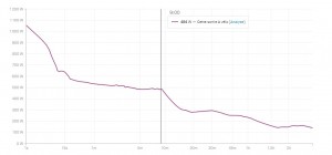

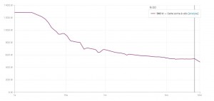

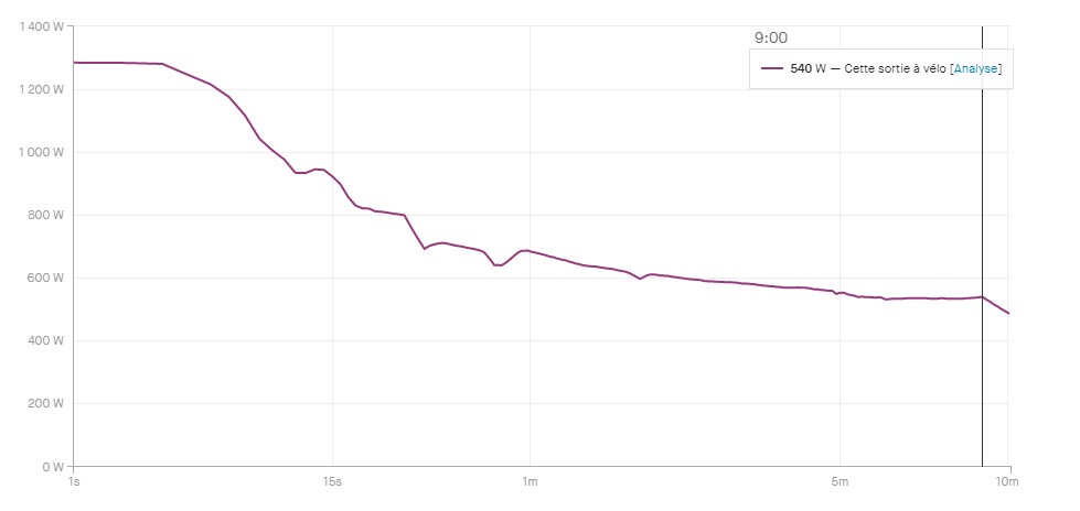

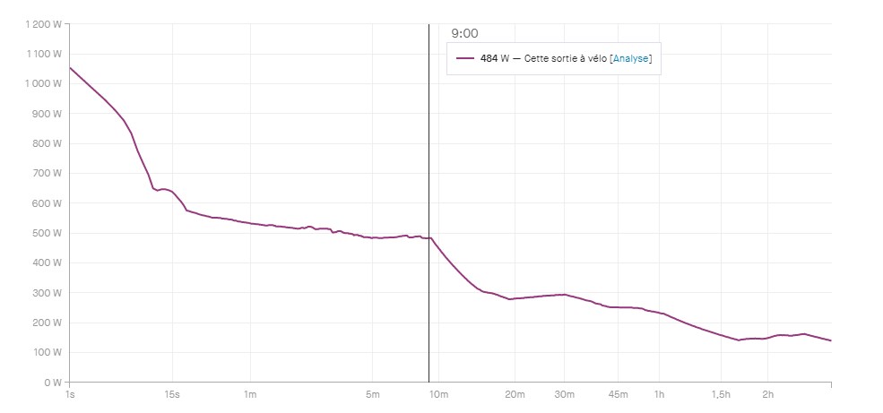

Messagede splitwee » Lun 10 Mai 2021 14:42
Pour avoir une idée de comparaison, plutot que des infographies Velon qui disent ce qu'ils veulent:
Courbe de puissance de Roger Kludge (même gabarit que Ganna, 30s plus lent):
Courbe de puissance de Walscheid (6cm plus grand, 10kg plus lourd, 19 sec plus lent):
Pour les experts en calculs, non je ne suis pas allé vérifier leurs poids le matin en slip ni l'étalonnage de leurs capteurs...
