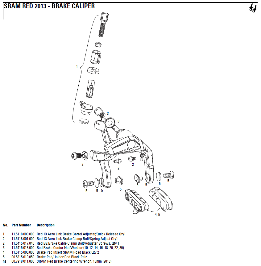

Merci Rodolphe. J'ai lu le "Manuel d’utilisateur des freins sur jante et des manettes de dérailleur mécaniques pour vélo de route" : il n'y a rien à propos de ce jeu et de pièces de rechange.
Par contre j'ai trouvé ça : ça te dit quelque chose ???
No. | Part Number | Description
1 | 11.5118.000.000 | Red 13 Aero Link Brake Barrel Adjuster/Quick Release Qty1
2 | 11.5118.001.000 | Red 13 Aero Link Brake Clamp Bolt/Spring Adjust Qty1
2 | 11.5415.017.040 | Red B2 Brake Cable Clamp Bolt/Adjuster Screws, Qty 1
3 | 11.5415.018.000 | Red Brake Center Nut/Washer (10, 12, 14, 16, 18, 20, 22, 30)
4 | 11.5115.000.000 | Brake Pad Insert SRAM Road Black Qty 2
5 | 00.5315.013.050 | Brake Pad/Holder Red Black Pair
ns | 00.7918.011.000 | SRAM Red Brake Centering Wrench, 13mm (2013)

Messagede albator83 » Jeu 6 Mai 2021 11:43
Oui c'est ce genre de schéma que j'évoquais... mais mon étrier (Sram Red 2010 de la génération précédente) a une vis supplémentaire en parallèle du pivot qui me permettait de démonter/serrer l'ensemble.
De ce que je vois là tu ne peux agir que sur le pivot (qui sert aussi à monter l'étrier sur le cadre), je ne sais pas s'il y a une empreinte sur l'axe (entre fourche et étrier, juste en-dessus de l'élément 3 sur le schéma) permettant de resserrer/supprimer le jeu ?
Car serrer plus fort sur la fourche (= au-delà du couple préconisé) ne corrigera pas le problème, je le crains.

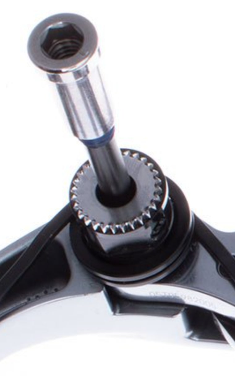

Une vue trouvée sur le web : j'ai bien une vis de pression sur l'axe. Mais je ne sais pas quelle est sa fonction.

Je suis passé à Espace-Vélo pour qu'ils regardent ça de près : il n'y a pas de pièce de rechange ou de vis de réglage pour réduire le jeu, mais je peux continuer à rouler comme ça.
Je suis déçu : je croyais que ces étriers résisteraient mieux à l'usage !
