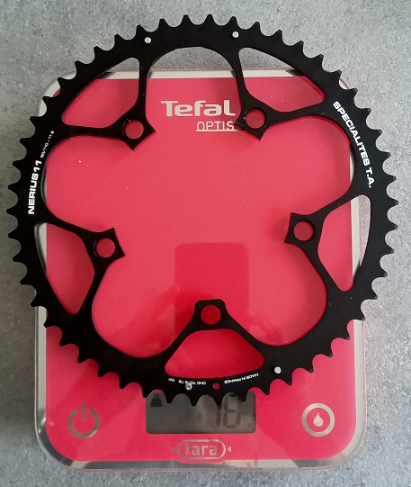

Messagede samuel » Mar 6 Juil 2021 17:31
Slt,
Même problème pour les plateaux, du coup j'ai commandé un Spé TA, reçu en une journée :o . Je verrai à l'usage si çà dure aussi longtemps (bon, moitié prix quand même).

Messagede samuel » Mar 6 Juil 2021 17:41
Bon pas la même couleur que le 34, on fera avec :lol: .
