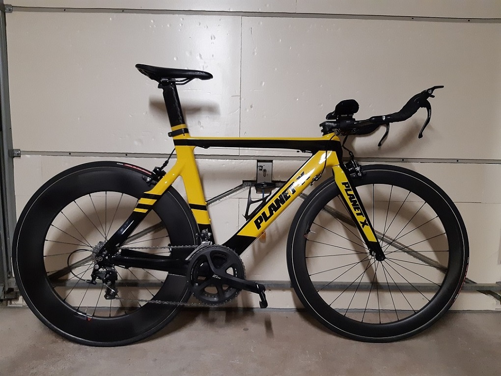

alexP33 a écrit:Bonjour à tous
C'est pas le vélo qui va gagner les prochains championnats du monde (ni même ceux du Rhône :D ) mais je voulais partager une photo pour montrer qu'avec un budget très raisonnable, du temps pour rassembler les pièces et bricoler soit même on peut arriver à un résultat plus que satisfaisant, même pour un vélo de chrono. Certains me diront que dans le budget il y avait probablement l'équivalent directement monté en occasion... peut être mais au moins ça m'a occupé.
8043
Je ne vois pas ton image... ("Not authorized bla bla")

Messagede alexP33 » Jeu 4 Juin 2020 18:43
J'ai le même souci quand je ne suis pas connecté (ce qui n'est pas systématiquement surtout quand je me connecte depuis un smartphone). T'es bien "logué" ?

Messagede smog89 » Ven 5 Juin 2020 07:14
alexP33 a écrit:J'ai le même souci quand je ne suis pas connecté (ce qui n'est pas systématiquement surtout quand je me connecte depuis un smartphone). T'es bien "logué" ?
Oui...

Messagede alexP33 » Ven 5 Juin 2020 10:18
j'essaie autrement

Messagede Karbonlite » Lun 22 Fév 2021 12:02
alexP33 a écrit:j'essaie autrement
Tu as mis un levier de frein en bout d'extension?

Messagede alexP33 » Lun 22 Fév 2021 12:11
Non pas du tout c'est une effet d'optique.
