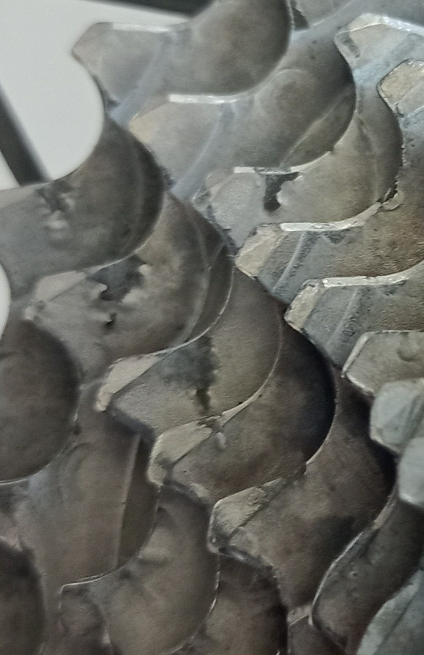

Messagede Davidc09 » Ven 29 Nov 2024 10:24
Je possède une cassette super record 12 v
Les 6 derniers pignons jusqu'au 29 v sont uses par de la matière qui s'enlève.
Est ce normal?
Cordialement
Davidc09
Messages: 36
Inscription: Sam 17 Sep 2022 13:56
Re: Campagnolo : le sujet
Messagede rickyfirst » Ven 29 Nov 2024 12:52
qu'une cassette s'use, c'est normal. Qu'entends tu par de la matière s'enlève ?
Messagede Davidc09 » Ven 29 Nov 2024 13:50
Voir photo ci-joint
Davidc09
Messages: 36
Messagede rickyfirst » Ven 29 Nov 2024 14:05
c'est le traitement de surface qui se 'barre'.
Milieu 'marin' ? sel sur les routes ?
Messagede albator83 » Ven 29 Nov 2024 14:07
Je ne connais pas trop Campa, plus habitué à Shimano/Sram... mais j'ai eu ça en début de vie sur une cassette Force.
Et au final aucun impact sur le fonctionnement ni la durée de vie de la cassette, qui va prendre ses 15000-20000 km "syndicaux" :-)
albator83
Messages: 3888
Localisation: Fontaine (38)
Messagede Davidc09 » Ven 29 Nov 2024 17:15
Effectivement, c'est possible que cela soit le milieu marin car je réside à nice. Si il n y a pas d impact sur le fonctionnement cest une bonne nouvelle.

Messagede gb47 » Ven 29 Nov 2024 21:02
Bonsoir,
Ça m'est arrivé aussi sur une chorus, comme une pellicule sur certains pignons , fonctionnement sans problème...
gb47
