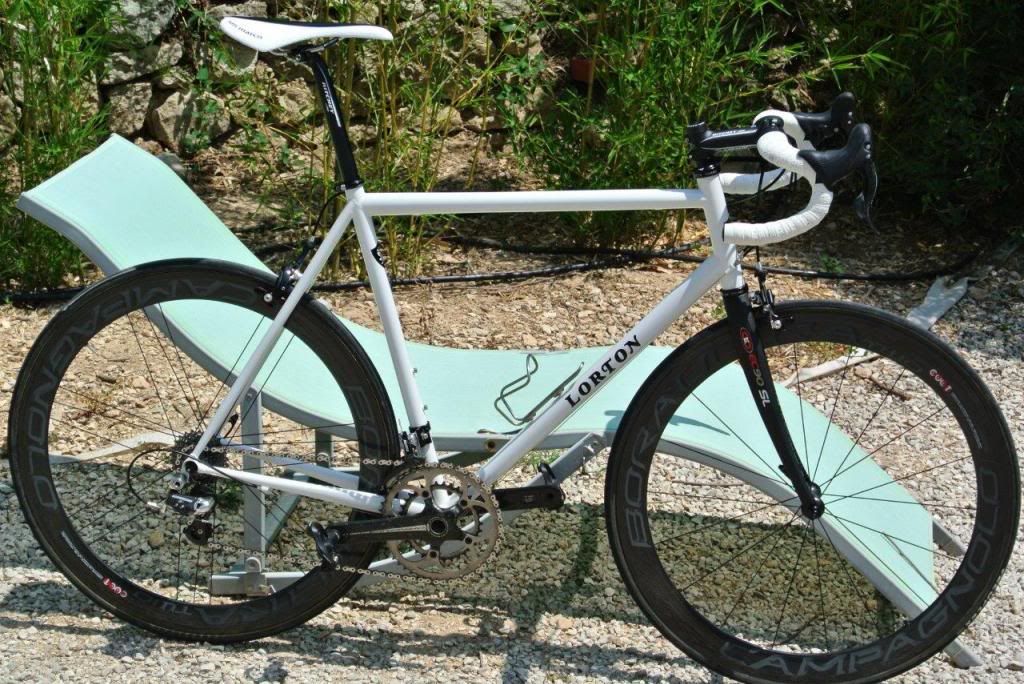

En fait voici un referentiel avec un slope de 5.5deg (c'est le velo de mon frere realise par sebaudet). Il est a mon hauteur de selle. Ca passe plutot bien en fait. je vais peut etre ecouter Mr Kellogg. Je veux bien les photos Olivier.
LionelB
Messages: 7515
Localisation: Aix en Provence
Re: Spectrum Super Ti
Messagede olivierb » Ven 8 Nov 2013 21:33
LionelB a écrit:En fait voici un referentiel avec un slope de 5.5deg (c'est le velo de mon frere realise par sebaudet). Il est a mon hauteur de selle. Ca passe plutot bien en fait. je vais peut etre ecouter Mr Kellogg. Je veux bien les photos Olivier.
Avec des distances de 60cm de hauteur de tube horizontale, 1° ca represente environ 1cm, si mon estimation est correct.
Il "passe plutot bien" mais avec 1cm de moins (donc 1° de moins) je trouve "qu'il passerait mieux" car avec des tubes fin ca commence a faire une belle sortie de tige de selle et qu'en plus sur ta photo le tube est quasi horizontal.
Après c'est une question de goût donc ca reste très personnel.

Messagede sebaudet » Ven 8 Nov 2013 22:11
olivierb a écrit:Il "passe plutot bien" mais avec 1cm de moins (donc 1° de moins) je trouve "qu'il passerait mieux" car avec des tubes fin ca commence a faire une belle sortie de tige de selle et qu'en plus sur ta photo le tube est quasi horizontal
D'accord avec toi c'est d'ailleurs pour ça que c'est le velo de son frère qui est un peu plus petit que lui. De mémoire pour Lionel il faudrait une douille de 15mm plus haute et donc avec le même angle 15mm de sortie de selle en moins...
Sinon le tube horizontal ne l'est pas il y a bien les 5,5deg mais ce sont des tubes bi-ovalises et visuellement ça représente déjà 1cm de slope en moins sur le dessus du tube... D'où l'impression en plus de l'angle de la prise de vue
