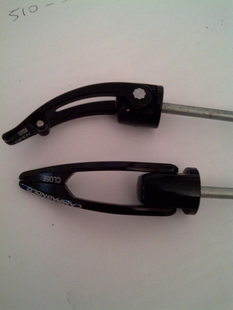

Les attaches rapide campa ont ete legerement re-designe. pesees a 120g la paire.

C'est lourd, tu vas les conserver ?

Absolument. Je conserve. Les serrages light ce n'est pas mon truc. J'aime bien une interface solide a cet endroit.

J'ai eu quelques soucis avec des serrages light KCNC qui ont pourtant une bonne reputation: roue qui a tendance a bouger au point que ca donne l'impression que la roue n'est pas rigide, bruits parasites, et plus grave a la fin d'une longue descente le serrage quasiment completement dessere en bas... Donc voila, ca ne vaut pas les 50g sauves. L'explication est simple les serrages light serrent mal (quelqu'un ici m'avait donne les resultats d'un test allemand). En gros 3 fois moins qu'un Shimano Dura ace ou Campa record.
Aerozine: 46,5g; 2500N; keine Freigabebeschränkung, Hebelverschraubung zu schwach dimensioniert
Carbon-Ti X-Lock: 38,9g; 2400N; XC und Marathon
Atik: AT1623; 46,1g; 4100N; keine Freigabebeschränkung
Funworks S-Light: 40,8g; 1700N; XC und Marathon, hakelig
Bikaavenue BA-LQR01: 53,7g; 3700N; keine Freigabebeschränkung
Mavic M40 141 MTB: 111,7g; 7500N; keine Freigabebeschränkung
Hope QR SKEWER: 119,7g; 4900N; keine Freigabebeschränkung
KCNC SKEWER MTB TI: 45,4g; 2800N; XC und Marathon
Crank Brothers Split: 124,1g; 8100N; keine Freigabebeschränkung
Pitwalk Force Flow MTB Ti: 43,8g; 2800N; XC und Marathon
Leichtkraft Keil: 73,6g: 5800N; XC und Marathon
pop-products Titan: 41,8g: 1400N; XC und Marathon, hakelig
DT Swiss RWS Stahl: 99,2g: 7700N; keine Freigabebeschränkung
DT Swiss RWS Titan: 82,9g: 7700N; keine Freigabebeschränkung
Mounty Lite-Axles: 69,6g: 8800N; nicht für DH, 5mm-Inbus
NC-17 CC Chromo: 120,6g: 6800N; keine Freigabebeschränkung
Salsa Flip-Offs Titan: 83,7g; 6300N; keine Freigabebeschränkung
Shimano XT: 123,7g; 7800N; keine Freigabebeschränkung
Shimano XTR: 118,8g; 8000N; keine Freigabebeschränkung
Tune DC 16+17: 36,6g; 3100N; keine Freigabebeschränkung, sehr schmale Hebel
USE Spinstix Stahl: 77,8g; 6800N; keine Freigabebeschränkung
USE Spinstix Titan: 57,6g; 6700N; keine Freigabebeschränkung

Exactement ce que je pense depuis toujours, un bon serrage type ancien Campa ou Shimano, c'est du couple qui en plus d'apporter de la rigidité, apporte la sécurité.
J'aime bien les blocages Roval et un poil moins les DT à visser

C'est vrai qu'un Use spin stix titan à 6700 N c'est vraiment peu :roll: . Les généralités, c'est pour les généralistes :mrgreen: .

Ouai, le use semble etre l'exception de cette liste. Jamais essaye et ne connait personne qui l'utilise. Une petite recherche WW ne donne par contre rien qui vaille.

j'en ai eu pendant 2 ans en usage VTT. Pas mieux ni moins bien que mes Carbon ti actuelle. J'ai eu une seule fois un problème avec des Tune, c'était après une chute en peloton. la roue arrière était sortie de son logement.
Le serrage, c'est autant l'affaire de l'état de surface des pattes du cadre que du serrage en lui même ;)

Carbon Ti 38g 2400N (encore moins que mon KCNC pourri), Campa 120g, 8800N (j'extrapole). Au N/g le campa est meilleur :mrgreen:

j'ai les deux sans aucun problème en usage course.

Le carbon Ti est peut etre mieux que le KCNC qui comme je le disais plus haut rend la roue souple a lui seul et se deserre sans raison. 70g de penalite pour un serrage beton ca me va.

J ai eudeux paires de use et j les ai trouve top y securisant car il ne se desserrent pas d un poil .
