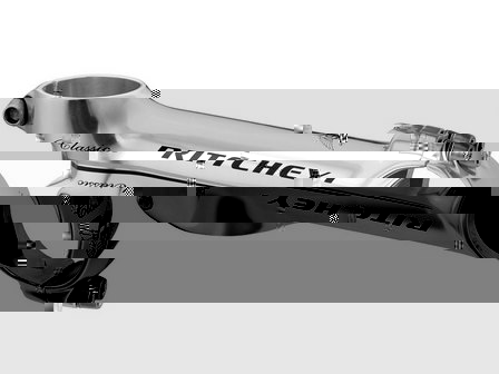

Je récupèrerai le bullhorn déda actuel avec une potence Ritchey classic et le pédalier Record modifié.

Roulement du bas(celui en appui sur la fourche).Merci.
