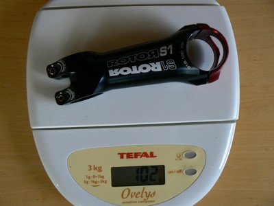

J'ai deja une rotor en 100 mm qui fait 102gr mais j'aimerais trouver un peu plus leger . Au allantour de 90gr.

Messagede vincetriumph » Mar 2 Juin 2009 20:11
Apres avoir regarder les poids des deux potences en concurence ( new ultimate et rotor ) il en ressort que la new utimate ferait 96gr en 90mm alors que ma rotor et donner pour 99gr pour la meme longueur.
Le choix est fait , je vais monter ma rotor mais avec le capot noir. :arrow:
Pour accompagner mes Zg ti , voici les patin Btp avec le liege coller directement sur le carbonne. La finition n'est pas des plus belle mais le poids est là. 23gr avec les vis.
Tous ceci sont des pieces dont je dispose deja , qui ont d'ailleur deja etait utiliser à quelques reprises .

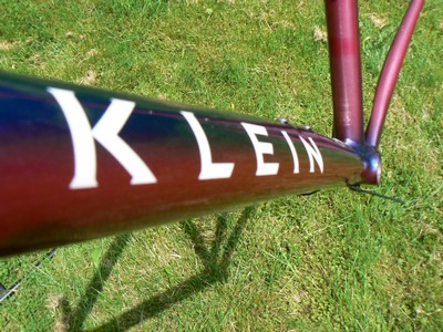

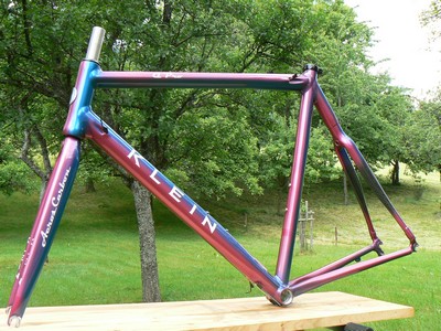

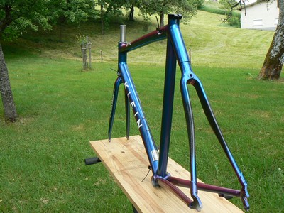

Les velo Klein sont pour moi presque une passion depuis la premiere fois que j'ai eu la chance de poser ma croupe dessus.
Cela fait plus de 10ans que j'utilise ces velos aussi bien en route qu'en VTT.
Une marque mythique pour moi .
Aussi bien pour leur esthetique que pour leur caractere bien tremper.
J'ai en faite craquer pour ce cadre car c'et une couleur que je desirer trouver depuis longtemps .
Alors j'ai craquer . :oops:
Un de plus à la cave.
Pourquoi tu n'oserais pas te lacher dans la descente du ventoux :?:
C'est marrant que tu en parle car la semaine derniere j'etait justement en vacance par la. et dans la descente de malaucene j'ai quand meme pris une pointe à 86.9km avec justement un Klein , d'accord celui ci n'est pas sous les 6kg . 8)
J'espere grasse à mon projet, prouver à mes camarade de route qui me preine pour un fou de rouler sur mes bon vieux cadre Alu bien lourd, qu'il est possible avec ces fuselage de faire un angin des plus efficace.
Car oui ce sont des cadre tres rigide mais par contre asser lourd.
Ah passion quand tu nous tiens . 8-[
En tous cas c'est amusant de voir comme tu as cerne l'idee de mon projet. :wink:

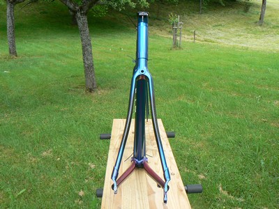

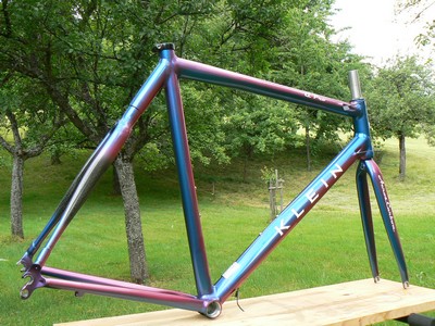

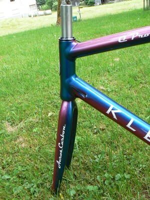

Je rajoute quelques photos du fuselage nu. :arrow:

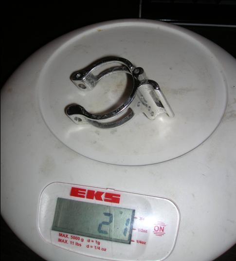

Messagede slimfast » Mar 2 Juin 2009 23:05

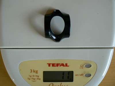

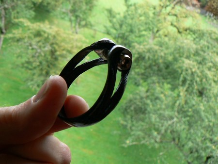

pour le dérailleur avant n'oublie pas de mettre un collier en carbone.
Soit du BTP à 6grs:
http://www.b-t-p.de/B-T-P_Team/b-t-p_team1.html
soit un Parlee à 6,7grs (ressemble étrangement au BTP)
http://www.xx-light-bikes.de/shop/pd1208853880.htm?categoryId=329
C'est au moins 20grs de gagner par rapport à un collier standart.
Sinon si tu sais jouer de la Dremel, tu prend un alu et tu l'allège au max mais t'arrivera jamais à ce poids

Messagede slimfast » Mar 2 Juin 2009 23:08
voila un exemple d'usinage que j'avais commencé sur un collier. Faut rajouter entre 1 à 2 grs pour la vis de serrage en alu.
Le poids est donc nettement supérieur aux modèles en carbone. Quoique celui-ci pourrait se peindre facilement dans la même teinte que ton cadre.

Messagede vincetriumph » Mar 2 Juin 2009 23:14
J'avais bien penser à Btp, mais alors pas du tous au Parlee.
merci :wink:
J'ai vue un Massi ajourer deja donner à 21gr , peu etre avec deux trois coup de dremel yaurais possibilitee de gagner encore . A essayer peu etre :arrow:

Messagede Tytoune » Mar 2 Juin 2009 23:39
slimfast a écrit:voila un exemple d'usinage que j'avais commencé sur un collier. Faut rajouter entre 1 à 2 grs pour la vis de serrage en alu.
Ton collier m'intéresse tu l'a trouvé où ? ;)

Pour le collier c'est parlee , finition exemplaire , ou sur un des liens que je t'ai donner http://www.carbonice.net/index.php?action=produkte
j'en ai un c'est 3,5 gr pas de probleme et tres belle finition , le Btp est vraiment brut de fonderie . :wink:

Messagede slimfast » Mer 3 Juin 2009 07:27
vulgaire collier de dérailleur acheté chez DistriCycle.

Messagede carbon_928 » Mer 3 Juin 2009 09:05
c'est vrais que ce cadre à une couleur magnifique, moi aussi j'aurais craqué à ta place :wink: d'ailleur mon bianchi luna, bien qu'argneté, bénéficie d'une couche de vernis avec exactement les mêmes nuances.
sinon, ta fourche est une carbone avec pivot alu?
pour ce qui est du colier de dérailleur, regarder de l'ultralight pourquoi pas, mais quid du colier de tds? quand je vois leur épaisseur ça me laisse perplexe.
sinon, comme le dirais amadeus, "clavicula, c'est trops banal sur le forum" faudra penser à trouver un power-arms ou un natec :lol:
carbon_928
Messages: 1487
Localisation: libramont
Messagede vincetriumph » Mer 3 Juin 2009 12:19
Salut Carbon_928.
La fourche est bien carbonne avec le pivot alu. Tu as aussi evidement des inserts alu au bas de chaque bras pour la fixation de la roue.
D'ailleur petit defaut existant sur ces fourches , la peinture se fissure à cette endroit sur le tour complet du bras. :? Toutes celles que j'ai eu l'on fait, et pas mal de connaissance ayant cette fourche ont eu la meme chose.
Le collier de derailleur je serai asser partant pour un Btp pour ne pas depareiller avec celui du serrage de selle. :idea:
Il est vrai que celui ci me laisse songeur mais je vais l'essayer. :roll:

Et oui c'est bien une marque americaine.
Ce sont des velos inventer par Gary KLEIN ( d'ou le nom de ses velo )
Tres innovant dans le debut des annees 90 avec l'utilisation de tube en aluminium à forte section .
Beaucoup de detail de ses velo ont etait copier ou repris .
Il est à l'origine des cables passant à l'interieur du cadre , du jeu de direction integres à diametre differencier haut et bas ,du combo ( cintre et potence en un seul morceau) , du jeu de pedalier integres et de la patte de derailleur inverser comme tu peux en voir sur les storck par exemple.
Ces velos commercialiser en 1990 avait deja toutes ces caracteristique technique . 8)
Ce sont en fait des velo mythique pour qui a plus de 35 ans et qui ont connu ces velos en leur annees de gloire.
Ah lala j'ai bien baver devant ces bikes . =P~
A l'epoque c'etait surtout en Vtt que cette marque etait tres connu. C'etait vraiment le haut haut de gamme.
pour info et pour rester dans la chartre :wink: je te donne quelques poids prix sur leur doc de 1993.
Leur Vtt haut de gamme dans sa plus grande taille est donner pour 9.25kg
Leur velo route haut de gamme en sa plus grande taille aussi et lui donner pour 8.6 kg.
Cherche des velo de cette epoque a des poids similaire :!: tu en trouvera mais pas enormement je pense. :wink:
Pour ce qui est de ton bianchi la peinture me parait vraiment tres belle , paielleter , au soleil ça doit etre un regal à regarder :?:
