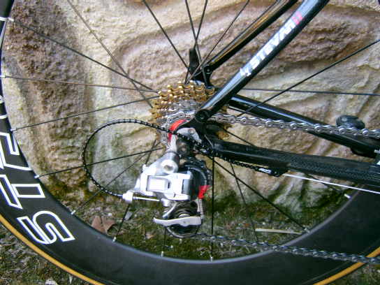

... car elles sont en titane, pas en alu :wink:

Pourquoi les titanes sont-elles plus chères alors? Longévité? Tourne mieux?

Longévité

Ha ok mais bon pour le prix qu'elle coûte, je préfère mettre deux alu le tps que durera une titane !

Si 2 alu durent 1 titane, ton calcul est bon.
Mais s'il faut 4 à 6 alu pour 1 titane....

Pour la longévité des cassettes titane, je confirme.
Sur 2 cassettes full titane 13X26 campa sur mes 2 jeux de roue, j'ai accumulé un petit peu plus de 25 000 kms sur les 3 dernières années. Sur la première cassette, j'ai seulement changé les 2 premiers petits pignons car la chaine pouvais sauter dans mes exercices de force ou de sprint quand la chaine était en fin de vie.
Pour info, je n'utilise que des chaine KMC X10SL qui me font environ 3 500 kms (sauf la dernière qui à dépassé les 7 000 kms).
C'est vrai que c'est un poil plus lourds que les K7 alu (+ 50 gr environ), environ 2 fois plus cher, que l'on ne trouve pas tout les étagement dispo par rapport à l'alu), mais la longévité étant, dans mon cas, au moins triple si ce n'est quadruple, cela me parait être finalement le meilleur compromis.
Il faut également savoir que je ne roule jamais sous la pluie, pas dans le sable ni sur des routes salées et que je ne nettoie et lubrifie ma chaine trop peu souvent environ tout les 800 kms. Je sais, c'est pas assez dirons certain. Mais, ça doit également aider.

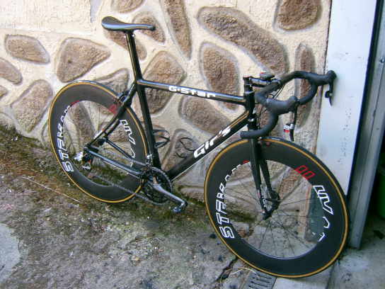

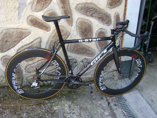

sortie cette apreme à 15h, heure de départ des 24h, 36° #-o on va passer beaucoup de temps dans les stands a l ombre :lol:
donc sortie avec les 85mm veloflex et cassette mixte titane/alu, bonne nouvelle pour moi, je trouve quelle passe un poil mieux que la recon
5656gr avec le polar
je colle les cx crono ce soir, plus qu a changer les roulements des Lew et il est fin pret, dommage qu il me manque 2 ou 3 bricoles :(

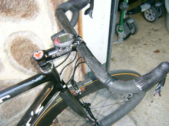

stevan11 a écrit:Je n’aime pas la guidoline imitation carbone, car d’habitude c’est au moins 90gr.
D’habitude :roll:
ce qui s enleve et les bouts en trop
reste donc 30gr1 et elle est pas tendue à font + 4gr6 les 2 bouchons de cintre
J'ai commandé cette guidoline chez boutivelo. Je viens de la recevoir et de la peser. Résultat : plus de 80 gr !
J'ai pensé que BOUTIVELO c'était trompé de modèle, mais, d'après eux, ce n'est pas le cas.
En regardant la photo de plus près, je me demande si les rouleaux (dont le packaging est exactement identique aux miennes) ne reposent pas sur le bord de la balance en faussant ainsi la mesure ?????

non elle ne touche pas la balance et j en ai eu plsieurs
Par contre les nouvelles en noir ne sont plus les memes que celle de ma photo.

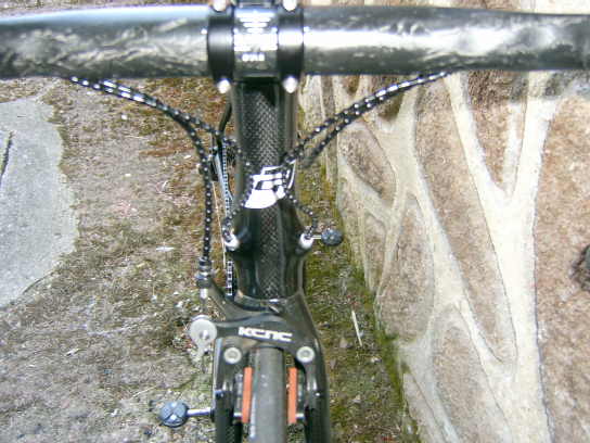

Stevan, pour mettre des cables powercords dans les -link mini et i-link normal, est que tu as eu besoin d'un liner spécial ou celui fourni avec les gaines était ok ?

sur le i-link il n'y a pas besoin de liner spécial, seulement pour le nokon. :wink:

bah moi je comprend pas mais sur toutes mes k7 record, les pignons titanes sont les premiers à s'user : bavures
donc pour moi ce sera que des k7 chorus dorenavent !

bin c'est normal, la chorus est en acier ! Donc encore plus résistant que le titane.
