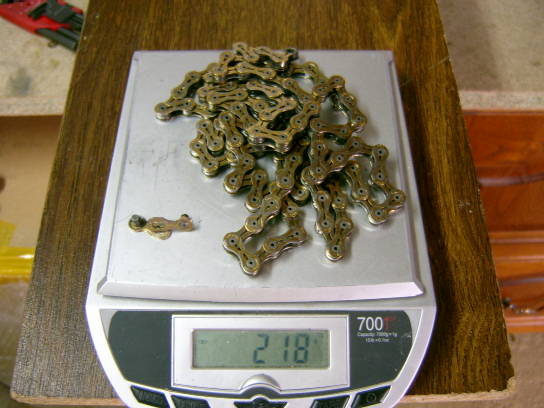

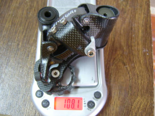

Messagede stevan11 » Ven 18 Sep 2009 13:33
bon , me rev'là, faut que je face un peu d ombre à gester :lol:
les Blues caps days sont le wk prochain, donc semaine à venir = faut que je m énerve :D
dérailleur lightweight en prepa, 2gr de plus que celui de gester :( , la grande inconnu, le faire marcher avec mes poignées sram :?
galet fybre light, pas si light que ça, vise de réglage en alu btr et celle d éloignement en alu
a venir vis de serrage cable en alu et vis nylon pour tenir les galets (suis en rade de vis!)
plateaux fybre lite en 51/34
chaine kmc en 106 maillon avec l attache rapide
à venir semaine prochaine les roues pour les BCD :roll: et surement le plus critiquable... les boyaux :oops: m'en fou c est pas pour rouler pour une fois :lol:
le velo passe sous les 4kg700, avec 4664gr
montage de la chaine et des plateaux cette apreme

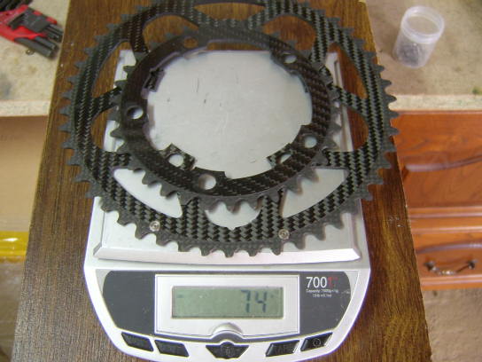

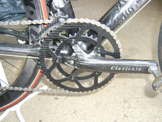

Messagede stevan11 » Ven 18 Sep 2009 16:28
chaine et plateaux en place

Messagede gester » Ven 18 Sep 2009 16:37
stevan11 a écrit:bon , me rev'là, faut que je face un peu d ombre à gester :lol:
Sur mon lightweight, ma vis de serrage de câble d'origine est déjà en alu.
Pour les 2 vis de réglage, alors là, tu me plante. Je n'ai jamais vu de vis alu M2. Où alors, t'a re-tarauder le carbone en M3 ?
N'exist-il pas un petit ustensile de quelques grammes que l'on pose sur le câble et qui modifie le ratio de tirage du câble (une ruolette exentrique) et qui rend ainsi un dérailleur Campa ou shimano compatible.
Sinon, faut trouver l'endroit exact où le positionnement du câble donnera le bon ratio de déplacement (il existe déjà les 2 trous pour campa et shima, faut trouver où positionner le trou SRAM). Bon courage.
Bravo pour le reste et les moins de 4,7 kg. C'est fort. Comme quoi, il reste toujours à apprendre.

Messagede stevan11 » Ven 18 Sep 2009 16:40
je sais qu il y a remise de récompense, mais je ne sais pas quoi et franchement je m en préoccupe pas sauf si c est le guru photon :D
pour le moment je reste concentré sur mon objectif, faire marcher le der LW avec mes manettes sram, attente des roues mardi, et croiser les doigts pour que les derniers pièces de chez btp soit là quand j arrive :lol:

Messagede stevan11 » Ven 18 Sep 2009 18:50
cela ne marche pas :( , je reste sur mon red mais j up grade les galets par les fybre lite, donc der arriere à 116gr
je vais foutre ce der LW a la poubelle donc!
gester si tu veux les 2 vis alu btr de reglage :wink: c est vrai que j en ai chi... pour trouver des vis alu de 2mm
vélo à 4657gr
