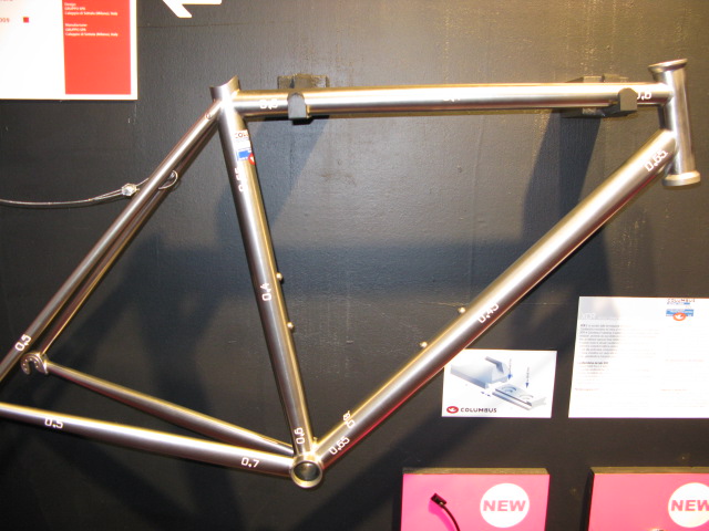

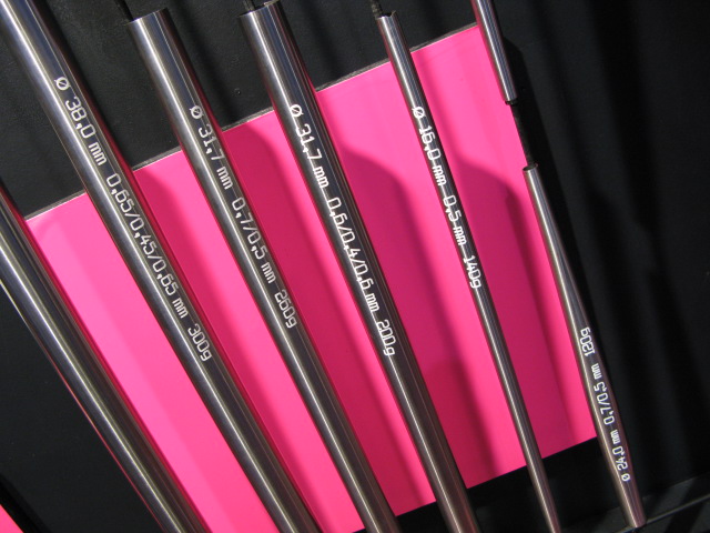

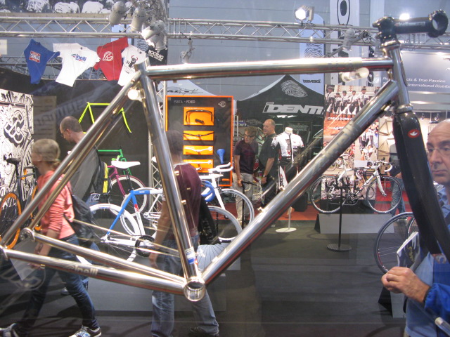

Pour ceux que le carbone ne convient pas et pour changer du titane voici un montage en acier sur base des tubes à triple épaisseur de chez Columbus avec la série XCr.
Ce sont le mêmes tubes qui sont utilisés pour ce vélo Cinelli.

Messagede stevan11 » Lun 5 Oct 2009 13:03
cinelli trop fort, ils vendent ce cadre acier plus cher qu un carbone et j ai même retrouvé un pub de plus de 10 avec déjà ce modèle, sans le bb30 et douille os bien sur, donc pour le prix faut leur dire que l acier n a pas augmenté au 15ans , il serait meme moins cher!

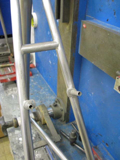

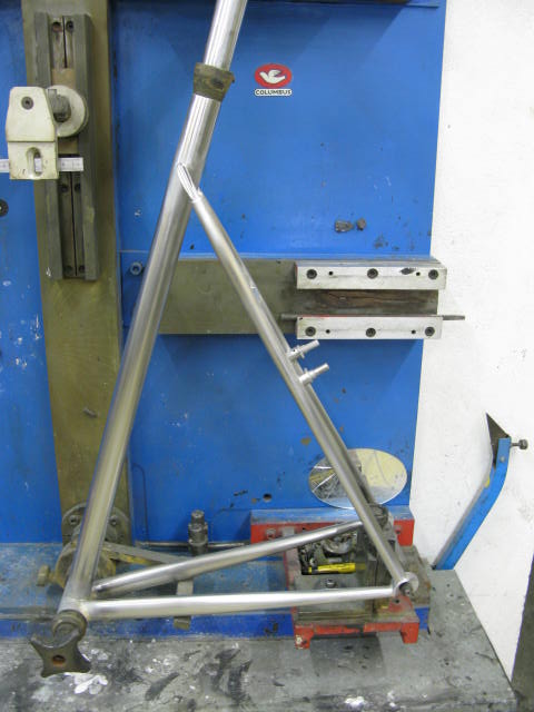

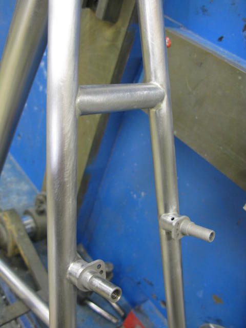

Messagede MIMI 25 » Lun 5 Oct 2009 13:11
La saison route se terminant,les Cycles Noel ont décider de faire une version cross avec ses quelques spécificités et ce cadre peut bien entendu être monter en version route.
La boite de pédalier est en deux versions possibles,standard ou BB 30.
Sur le modèle en construction ce sera du standard avec passage des cables extérieur et finition acier brossé.
Que ce soit en version route ou Cross,le passage de tous les cables peut se faire en interne.La tige de selle n'est pas intégrée avec le tube de selle Columbus mais pourrait l'être avec un tube d'une autre provenance.
Pour ceux qui voudrait un triangle arrière en carbone c'est bien entendu possible,ainsi qu'un montage avec uniquement le tube de selle en carbone avec tige de selle intégrée en 31.8.
La possibilité d'avoir un JDD non intégré pour les puristes est aussi envisageable mais à voir pour tous ces détails directement avec Mr Noel.
Le prix d'un acier est de 1400 euros :wink:

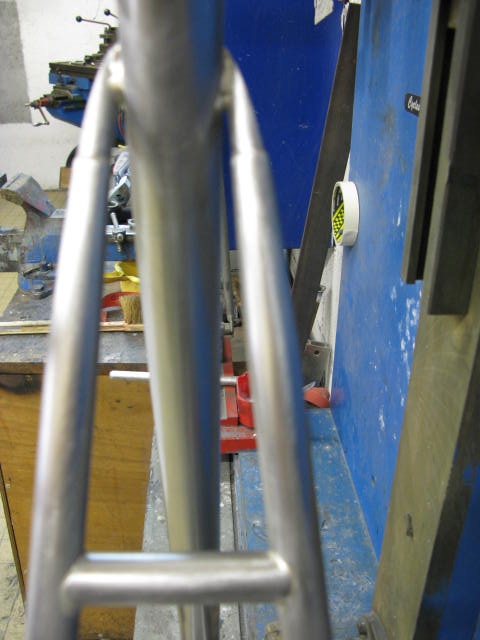

Messagede MIMI 25 » Lun 5 Oct 2009 13:16
Voilà,pour le moment où en est le montage,la suite des photos ce week-end.
Il est à noter que les haubans sont plus écartés que sur un route pour le passage de la roue.

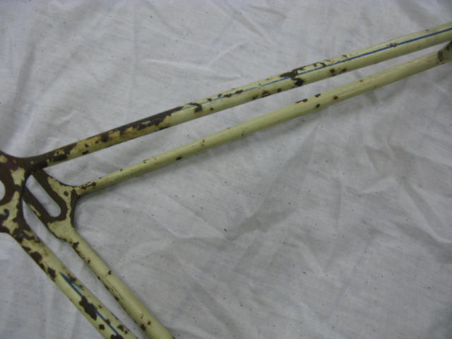

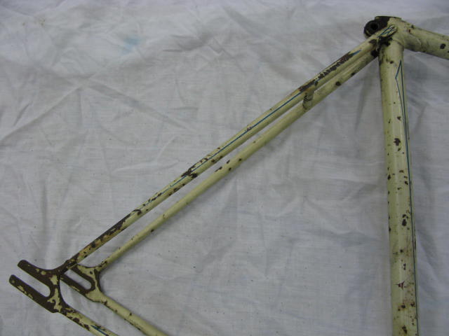

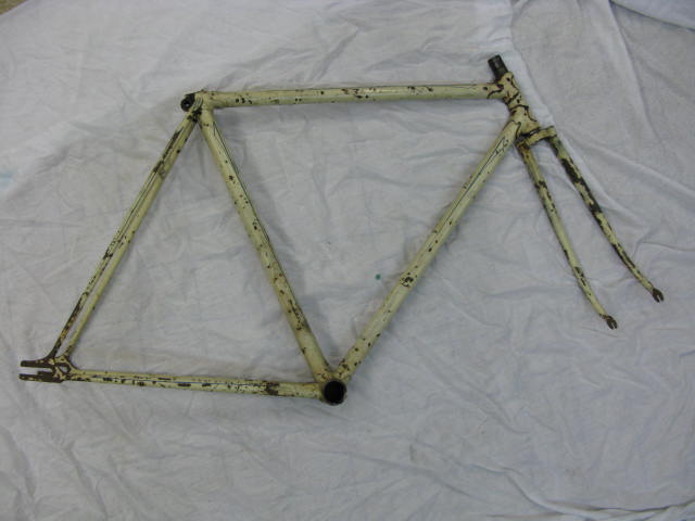

J'oubliais une image d'un cadre qu'un client veut faire rénover.
Acier oui mais avec une particularité,laquelle :?:
Avez vous vu la finesse des haubans au fur et à mesure qu'on s'approche des pattes,Cervélo n'a rien inventé :wink:

Messagede lpikachu58 » Lun 5 Oct 2009 13:22
MIMI 25 a écrit:J'oubliais une image d'un cadre qu'un client veut faire rénover.
la roue avant es très très grande?

Messagede MIMI 25 » Lun 5 Oct 2009 14:33
Non,la roue avant n'est pas très grande.Quand je dis quelle particularité je pourrais dire aussi pour quelle pratique :?:

Messagede lpikachu58 » Lun 5 Oct 2009 14:34
MIMI 25 a écrit:Non,la roue avant n'est pas très grande.Quand je dis quelle particularité je pourrais dire aussi pour quelle pratique :?:
piste?

Messagede MIMI 25 » Lun 5 Oct 2009 15:11
:-k YES :D tu as donc gagné un cadre P3C tout neuf équipé de ton choix :wink:
Pour les détails :arrow: MP :lol:

Messagede stevan11 » Lun 5 Oct 2009 16:40
trop tard, mais je rajoute, cadre roue plongeant avec roue de 650 avant

Messagede albator83 » Lun 5 Oct 2009 20:42
ce sont surtout les pattes arrières qui suggèrent l'utilisation piste ;)

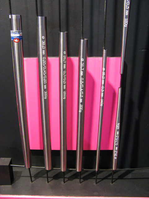

Messagede MIMI 25 » Mar 6 Oct 2009 07:52
Bien vu pour les pattes arrières.A ma connaissance le XCr est au dessus du Spirit.Il y a des différences dans les diamètres des tubes,le tube vertical sur le XCr est de 31.7 et le spirit 28.6,les haubans de 17 sur le spirit et de 16 sur le XCr.Par contre,la série Spirit permet d'avoir un tube vertical en 36.8 pour des tiges de selle intégrée.
Le panachage entre ces deux séries est possible.
MIMI 25
Messages: 11028
Localisation: DOUBS
Messagede MIMI 25 » Mar 6 Oct 2009 10:03
Oubli de taille :oops: le Spirit est en acier et la série XCr c'est de l'inox :wink:

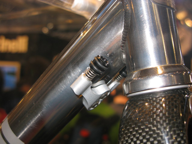

Messagede triathletecb » Dim 11 Oct 2009 16:53
Concernant les Cycles Noel, peuvent-il percé un cadre afin de pouvoir faire des passages interne pour les Dura Ace Di2 ?
Je pose la question car cela peut intéressé du monde, cela pourrait être une bonne alternative plutôt que de changer de cadre.
Merci de la réponse
