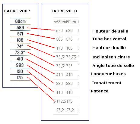

J'ai une question aux pros du positionnement.
Je roule actuellement sur un Canyon Ultimate CF de 2007 en taille 60 avec potence de 120, et je suis bien posé dessus.
Je voudrais changer pour un modèle 2010, mais ils ont changé la géométrie (longueurs et inclinaisons).
Faudrait-il que je m'oriente vers un 58 avec potence 120 ? Un 60 avec potence de 110 ? Ou rester sur un 60 avec potence de 120 ?
Pour info, mon étude posturale me donne :
Longueur tube horizontal : 572
Longueur tube de selle : 570 (550 en slopping)
Hauteur de douille recommandée : 200
Distance arrière de la selle - potence : 852
Merci de votre aide...

Messagede rickyfirst » Jeu 3 Juin 2010 14:03
C'est la hauteur de douille qui fera la différence. Un 58 2010 serait mieux pour toi mais attention à l'empilement d'entretoises

Messagede Looo » Jeu 3 Juin 2010 14:08
C'est ce que je craignais :(
Surtout que non content de ne pas aimer l'empilement des entretoises... il n'y a pas de possibilité avec Canyon.
Si je prenais un 60, qu'est ce que cela changerait sur ma position ?

Messagede rickyfirst » Jeu 3 Juin 2010 14:14
Looo a écrit:C'est ce que je craignais :(
Tu a 10 mm de plus en longueur sur le 60 version 2010. Donc potence de 110 mm probablement.

Messagede Looo » Jeu 3 Juin 2010 14:19
En fait il n'y a que 5 mm (2007 - 571 | 2010 - 576). Tu dois prendre en compte l'inclinaison du tube de selle ?
Or dans les messages précédents, j'ai cru comprendre qu'un tube de selle plus droit... "rallongé" le cadre.
Je me disais donc qu'en perdant 0.3°, cela me compenserait les 5 mm en plus...

Messagede rickyfirst » Jeu 3 Juin 2010 14:34
Le cadre 2010 est plus long de 5 mm et l'angle de tube de selle est plus petit 73° au lieu de 73,3° (différence d'environ 3 mm).
Tu as raison, les deux valeurs se soustraient donc reste 2 mm de différence.

Messagede Looo » Jeu 3 Juin 2010 14:48
Ouf j'avais bien compris alors :D Donc pour 2 mm je préfère conserver une taille 60 avec une potence de 120, mais surtout avoir une hauteur de douille de 185.
En fait, il semblerait juste que le modèle 2010 soit moins sloping que le 2007. Ce qui veut dire que je vais perdre en sortie de selle :cry:
En tout cas, merci pour ton aide et tes explications ;)
La taille 60 est validée... reste à voir si je valide le chèque :lol:

Messagede Keanu35 » Lun 7 Juin 2010 18:15
Keanu35 a écrit:est-ce que quelqu'un pourrait me dire quel est le diametre de cintre à acheter pour aller avec la potence livrer sur le kit cadre ultimate CF ?
merci d'avance.
up :D

Messagede Staniii » Mar 8 Juin 2010 07:09
merci d'avance.
up :D
31.8 mm de diam ;)

Messagede LewOlive » Mar 8 Juin 2010 09:06
nismo35 a écrit:
MIMI 25 a écrit:Je crois que LewOlive roule avec un cadre Canyon et a sans doute pu voir la différence avec d'autres cadres plus chères qu'il a eu précédement :!:
Sauf que de nombreux cadres haut de gamme se valent... après c'est la géométrie qui fait la grosse différence. Le rendement c'est du pareil au meme.
Il serait réducteur de mettre un grand nombre de cadres haut de gamme dans le même panier. Le Canyon se distingue par son prix, le plus bas du marché,alors que ses qualités dynamiques sont à mon avis parmi les meilleures. Je confirme cependant à l'usage que ce cadre ne procure pas le même rendement aérodynamique que ce que l'on pourrait attendre et il me semble opportun de lui monter des roues à profil haut pour compenser cette faiblesse.
L'ultimate CF s'adresse selon moi aux compétiteurs avant tout, mais sera optimal sur un parcours valonné ou avec des relances fréquentes. Sur longues distances (150 à 200km) il m'a apporté beaucoup de satisfaction également.
