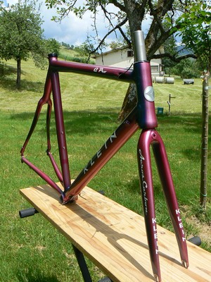

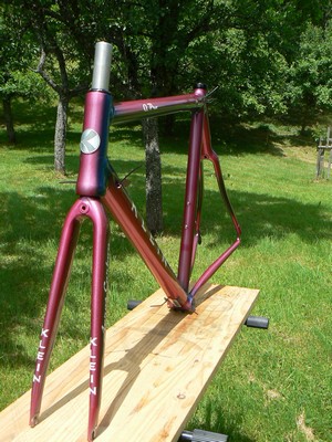

Salut, je lance mon post pour presenter mon projet.
L'objectif est d'essayer d'atteindre un poids d'environ 6kg en utilisant un cadre que l'on peu qualifier de lourd, 1425 gr . j'oublie de dire que la fourche elle aussi est tres lourde , 418 gr avec le roulement inferieur.
J'arrive à un ensemble cadre , fourche , jeu de direction et collier de serrage de selle 1915 gr. 8-[ pour une taille de 58 .
D'apres vous, possible ou pas les 6 kg :?:
Je vais faire vivre et alimenter le post au fur et à mesure que le velo se montera avec les differentes pieces, soit acheter , soit recuperer de mon ancien bike.
Le fuselage en question est un klein Q-pro . annee 2005. :D ( je suis un grand fan , limite collectionneur de cette marque defeinte )
C'est un modele Alu-carbonne. Les seules partie en carbonne pour le cadre sont, les haubans jusqu'a l'insert wishbone . Pour la fourche c'est un modele bras carbonne avec un pivot Alu.
Je mets quelques photos du petit nouveau dans la famille. :P
Les prochaines photos seront avec le details du poids de chaques pieces du cadre.
A vos commentaires , idee de montage et meme critiques messieurs. :wink:

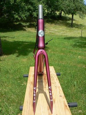

Messagede vincetriumph » Lun 1 Juin 2009 21:18
Pat2A a écrit:Ca va dépendre de ton budget mais sache que tu peux même descendre sous les 5kg si tu a le budget (sans changer ta fourche).

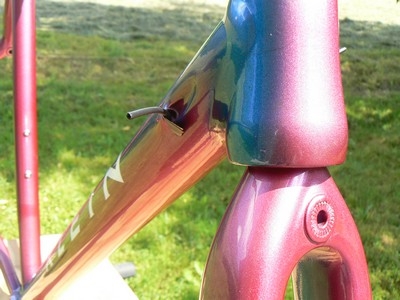

De toute façon la fourche pas moyen et pas question d'en changer . :evil:
Pour deux raisons:
Le velo serais completement denature, et puis si le jeu de direction et du 1/8 en haut . Pour le bas c'est un jeu de direction integrer avec des cotes pour le roulement un peu particuliere.
(Headset . . . . . . . . . Klein Airheadset lower/ Cane Creek integrated upper 25.4/34.0-1.75”/33.4, 6.5 ) info prise sur la doc Klein 2005.
On voit bien sur la photo le pivot qui s'elargi en sa base
vincetriumph
Messages: 620
Localisation: haute savoie

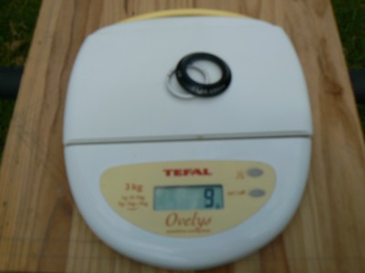

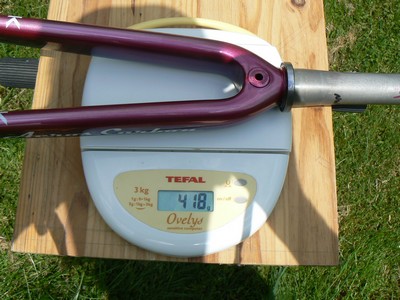

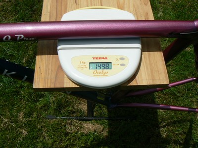

Messagede vincetriumph » Lun 1 Juin 2009 21:43
merci carbon_928 pour tes idees composants. :wink:
Ya quelques pieces citer qui seront sur le velo au final car je les ai deja. :arrow:
Je mets quelques photos avec les poids correspondant.

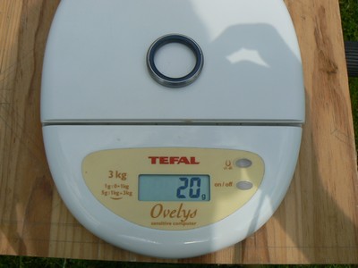

cone superieur
roulement superieur

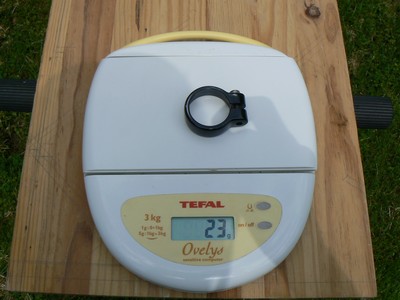

collier de serrage tige selle klein 36.4mm - 23gr

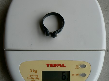

collier qui remplacera celui d'origine . un BTP 36.4mm - 6gr
deja 17 gr de gagner sur le serrage de trube de selle :D c'est un debut. :arrow:
Niveau fiabiliter je sais pas ce que cela vaut , verdicte dans quelques temps.

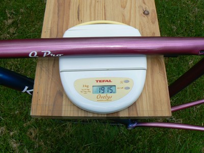

poids cadre seul en taille 58 - 1498gr
poids cadre, fourche, jeu de direction et serrage de selle d'origine - 1915gr
Je trouve un ecart de poids entre toutes les valeurs aditionner et la pesée de l'ensemble complet . Surement du à cette balance vraiment peu precise :oops:
Je vais essayer de m'en procurer une plus precise.

Messagede slimfast » Lun 1 Juin 2009 23:20
vincetriumph a écrit:Je trouve un ecart de poids entre toutes les valeurs aditionner et la pesée de l'ensemble complet . Surement du à cette balance vraiment peu precise :oops:
Vu que tu as une tolérance de +/-1grs sur ta balance, tu l'as à chaque pesée. Donc tu ajoute à chaque fois cet écart de chaque pièce entre elles mais au final tu ne devrait pas tomber trop loin (+/- 5grs environ).
Dans ton cas la différence est importante car en pesant toutes tes pièces (collier de selle d'origine) on arrive à 1968grs contre 1915grs sur la pesée total. En espérant que le poids correct est le 2eme :lol:

Ce qu'il serait bien c'est que ton montage reste dans l'esprit Klein au niveau du choix des pieces , vas tu tuner les pieces ou garder d'origine ?
Tu as un peu de marge mais pas trop sur le choix des pieces .
Tu dis un cadre 58 tu dois etre grand et lourd :wink: ?
Tu vas utiliser le velo pour touring /course , montagne quel utilisation!
Cela t'aidera pour le choix des pieces .
Quelque idees ....
Tune / extralight/ nouvelle zipp potence

Messagede vincetriumph » Mar 2 Juin 2009 11:48
Salut Xav ,
Merci pour tes liens, ya du beau matos pour donner de belles idées.
Le projet et plutot de faire un montage tuner avec de la couleur et des pieces anodisées , de preference light bien evidement.
Taille 58 car je mesure 1m82 avec un entrejambe de 890.
J'ai deja eu le meme cadre en taille 56 et la ou cela poser probleme pour la position c'etait au niveau de la douille de direction.
Sur le 56 la douille fait 15cm alors que sur le 58 elle fait 17.4cm.
C'etait limite pour respecter la difference de hauteur entre la selle et le cintre qui pour moi est de 90. :?
Le velo est destiner à faire de belle sortie alpestre compte tenu de ma situation geographique.
Par contre mon poids en fin d'hiver ne favorise pas ces sorties . 84-85 kg que je reduit doucement aux alantours de 80 kg à cette periode de la saison. :oops:
Pour le materiel je vais recuperer mes Zg ti sur le velo actuel que je vais habiller avec les patins btp liege coller desus. Voila cote freinage.
Photo à venir.
Pour la tige de selle je pense me diriger versune New Ultimate alu 31.6 en 350mm pour un poids d'apres la doc de 140gr . Si quelqu'un la possede et peu confirmer ce poid . :wink: Ce serai sympa.
Et ya t'il des possesseur de la potence New Ultiumate pour confirmer les poids , par la meme occasion :?:
Merci a tous
