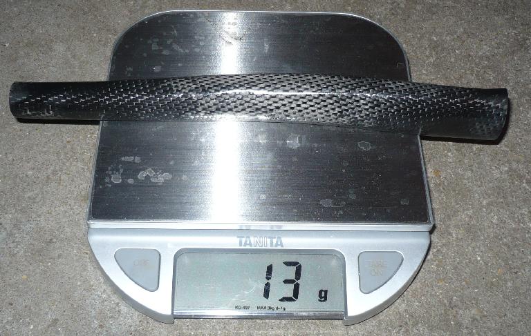

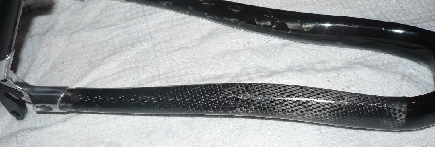

Messagede attack » Sam 9 Aoû 2008 21:59
Cette semaine j'ai fabriqué mon protège base carbone pour mon cadre Massi :

Messagede LoWiK » Sam 9 Aoû 2008 22:01
heu sans indiscrétions, comment tu as fait ça ? A partir de quoi ?

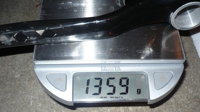

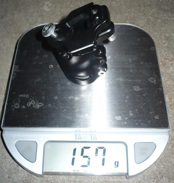

Messagede attack » Sam 9 Aoû 2008 22:01
Des details du poids du cadre
Cadre nu (sans vis ni serrage) :
Systeme de serrage :

Messagede attack » Sam 9 Aoû 2008 22:04
LoWiK a écrit:heu sans indiscrétions, comment tu as fait ça ? A partir de quoi ?
je drape du carbone par dessus ma base (en mettant une protection entre) puis detourage et vernissage
quand la chaine l'a un peu "usé" , un coup de papier de verre puis un coup de vernis et ca repart

Messagede Klarf » Sam 9 Aoû 2008 22:05
dit moi que tu compte alleger le serrage de selle?
Messagede attack » Sam 9 Aoû 2008 22:07
[quote="Klarf"]dit moi que tu compte alleger le serrage de selle?[/quote]
faut que je vois si un ritchey WCS peut aller dessus
je connais pas le diametre du WCS
sinon je suis pas pret a "alleger" le mien , question de garantie

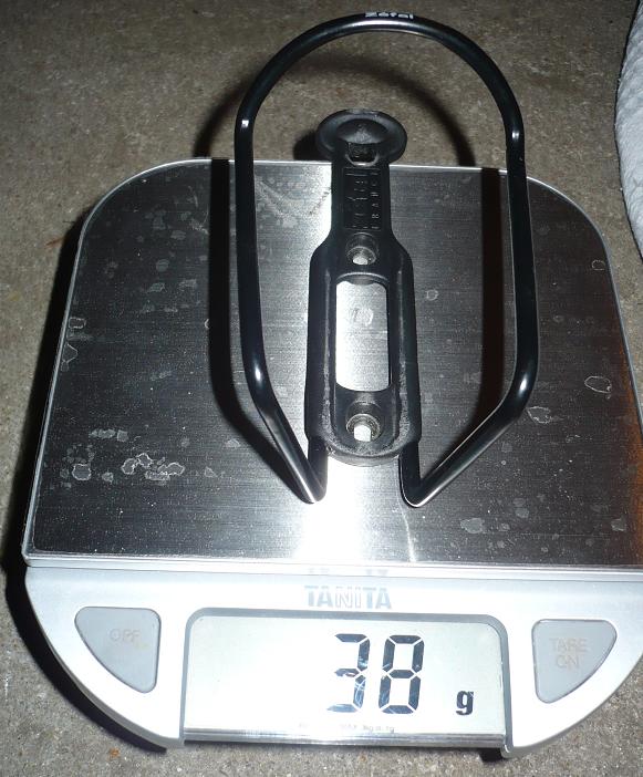

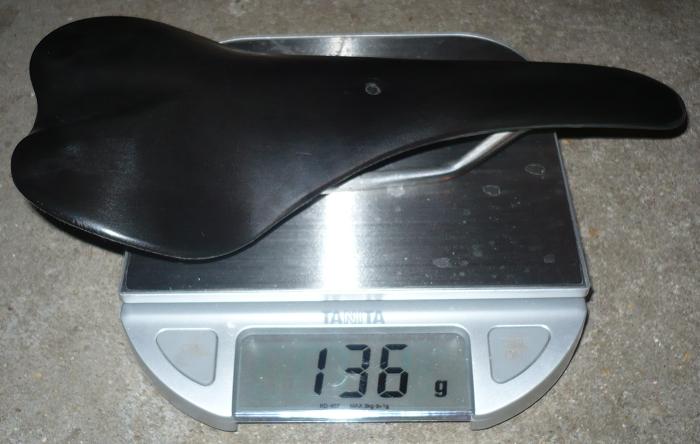

Messagede attack » Sam 9 Aoû 2008 22:09
les premieres pieces montées : (Je peux pas faire le montage complet car il me manque le jeu de direction, un commandé chez Massi car specifique a ce qui parait)
Selle SLR XP sans revetement :

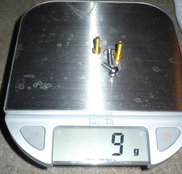

Porte bidon acheté a decath 3.5 euros + les vis ( 2 alu et 2 acier a tete arroni car plus jolies là où il n'y a pas de port bidon)

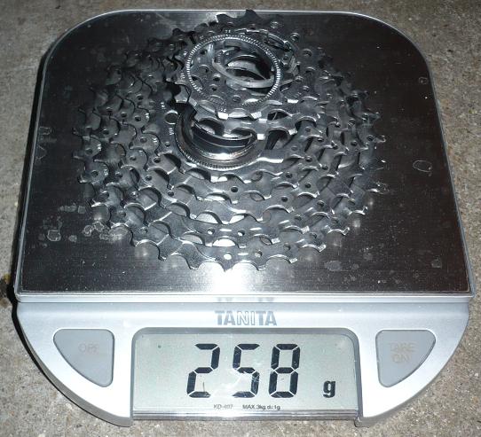

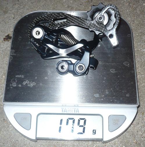

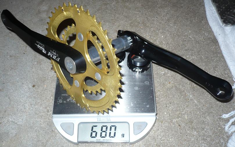

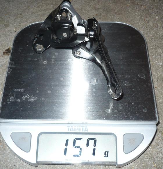

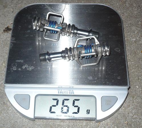

Messagede attack » Sam 9 Aoû 2008 22:17
La transmission :
Derailleur avant XT (rapport poids / prix) et collier haut pour la boue de normandie
derailleur arriere xtr shadow chape moyenne
cassette xt 11-32 (rapport poids / prix)
pedalier frm 27-42 (mon premier double !!)
pedales crank sl (je les avais avant et la couleur allait bien avec le pedalier xtr), j'envisage (apres economie) de prendre des 2TI noires pour s'accorder avec les manivelles du frm

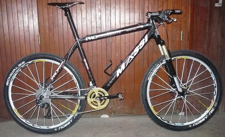

Messagede $eboss » Sam 23 Aoû 2008 20:25
et la photo du vélo monté :lol:
$eboss
Messages: 13124
Messagede attack » Sam 23 Aoû 2008 21:22
Bon la photo n'est pas top, je tacherai d'en faire une mieux apres le lavage de demain
1er test aujourd'hui en course
j'avais pas du tout de jambe donc difficile de se faire une idée objective
ca a l'air de bein envoyer et s'est hyper rigide (mal au dos)
comparé a mon ex-lapierre en alu, c'est un bout de bois
en + passage d'une sid 2007 à new sid
bien + rigide de l'avant aussi

Messagede Klarf » Sam 23 Aoû 2008 21:53
le look est très racé!
pour l'inconfort... tu penses essayer d'amélioré ca? (selle, roues?)
Messagede attack » Sam 23 Aoû 2008 21:55
la selle, ca fait 3 ans que je roule avec et pas de douleur comme aujourd'hui,
idem pour les roues
je pense que je vais gonffler un peu moins
je suis a 2.4 bars pour des pneus en 2.1 et je pese 70kg
je vais essayer de rouler a 2.2bars

Oui, bien sur que l'inconfort de ton bike vient en partie du gonflage !
J'ai roulé avec ces roues pendant deux ans, je pèse 60 kilos, et je mets entre 1,6 et 1,9 BAR maxi ! (avec du latex dans les pneux, tubless ou pas)
Et jamais eu de soucis, le rendement n'est mème pas moins bon.
Essayes, et tu me dira.

Messagede proracing » Ven 26 Sep 2008 21:33
attack a écrit:
Klarf a écrit:dit moi que tu compte alleger le serrage de selle?
38.9 ou 32,4

Messagede proracing » Ven 26 Sep 2008 21:35
attack a écrit:la selle, ca fait 3 ans que je roule avec et pas de douleur comme aujourd'hui,
idem pour les roues
Roule plutot à 1.8 ;)
proracing
Moderateur
Messages: 12228
Messagede attack » Ven 26 Sep 2008 21:37
pour le collier je descends au garage mesurer !!
pour les pneus je suis passé a 2.3 et c'est bon mon dos ne souffre plus
la 1ere fois je crois que ca venait de la selle qui vait bougé (mal serree)
attack
Messages: 1179
Localisation: LILLEBONNE (76)
Messagede attack » Ven 26 Sep 2008 21:41
mon tube de selle a un diametre de 36.5mm !!!! :?
