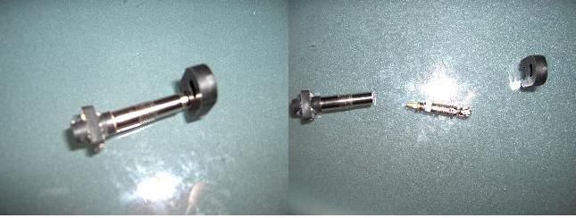

Messagede mfmik » Lun 31 Mar 2008 18:35
je voulais savoir ou je peux trouver des valves avec obus démontable pour xmax slr car je galère grave à monter des RR dessus avec du latex. Je pense qu'avec l'obus démontable ce sera déja plus simple de mettre du latex et deuxièmement le débit d'air sera plus important. Et je voudrais savoir si sans mettre le latex le pneu doit déja un peu ce gonfler car moi ce n'est pas le cas il ne plaque pas très bien sur les flans.
mfmik

Messagede herve 38 » Lun 31 Mar 2008 18:53
mfmik a écrit:je voulais savoir ou je peux trouver des valves avec obus démontable pour xmax slr car je galère grave à monter des RR dessus avec du latex. Je pense qu'avec l'obus démontable ce sera déja plus simple de mettre du latex et deuxièmement le débit d'air sera plus important. Et je voudrais savoir si sans mettre le latex le pneu doit déja un peu ce gonfler car moi ce n'est pas le cas il ne plaque pas très bien sur les flans.
j ai monté un NN et un RR sans problèmes et sans préventif , ça tient la pression plutot pas mal , j ai fait comme ça ,afin de ne pas en mettre de partout , si problème de clipsage ,et comme j ai des valves démontables , grace a une seringue (60 ml )et de 20 cm de tuyau essence , j y ai injecté le stan , remonté les roues sur le vélo et : en voiture simone !étrangement le RR a tenu beaucoup plus vite la pression que le NN qui lui , a plus de soucis malgré son poids un poil plus élevé ( donc + de gomme )
herve 38
Messages: 2829
Localisation: Bugey sud
Messagede mfmik » Lun 31 Mar 2008 19:18
c'est quoi tes valves démontables et je peux les trouver en vpc ?(en france de prèférence)
mfmik
Messages: 1106
Localisation: haute savoie
Messagede herve 38 » Lun 31 Mar 2008 20:06
ben ... surl es slr , ce sont des valves mavic et sur les ZTR DES valves notubes .
herve 38
Messages: 2829

Messagede mfmik » Mer 2 Avr 2008 18:14
bon ca y est le RR est monté sur ma slr :D . En fait en enlevant l'obus de la valve mavic le pneu s'est clipsé tout seul donc pour tout ceux comme moi qui ne savait que l'obus des valves mavic se démontait j'ai fait quelques photos.Image
mfmik

Messagede BiBi WET » Mer 2 Avr 2008 19:29
Toutes les valves Mavic ne se démontent pas. :wink: J'ai les deux version à la maison, ce qui prouve ce que j'avance.
www.asterion-wheels.com
BiBi WET
Moderateur
Messages: 13818
Localisation: Lyon
Messagede proracing » Mer 2 Avr 2008 19:31
BiBi WET a écrit:Toutes les valves Mavic ne se démontent pas. :wink: J'ai les deux version à la maison, ce qui prouve ce que j'avance.
Exact depuis mi 2007 les roues livré sont en valves demonatbles
proracing
Moderateur
Messages: 12228
