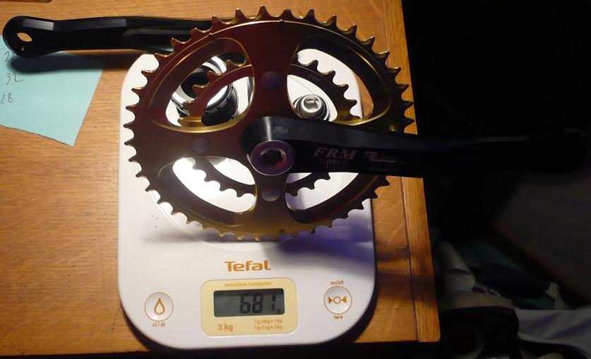

Messagede lemairevtt » Dim 3 Aoû 2008 19:58
FRM 42x27 sur mérida, idem j'ai vraiment pas grand chose entre la base et le 42 dents, si je mets une rondelle pour écarter le pédalier, le dura ace ne va pas assez loin

Messagede phill » Jeu 28 Aoû 2008 13:56
j'ai l'idée de rouler en double moi aussi, n'utilisant pratiquement jamais le 22 dents.
Mon idée ,c'est de monter un plateau TA 40 dents chinook à la place du plateau du milieu et un 28 dents à la place du petit plateau, tout cela sur un pédalier xtr dernier modèle.
Il me semble que la ligne de chaine devrait etre pas mal, ainsi que le poids .
qu'est ce que vous en pensez ?

Messagede zrv » Jeu 28 Aoû 2008 14:08
C'est l'option qui aura le coût le moins élevé.
Mais sur le petit plateau de 28, tu ne vas pouvoir exploiter que le moitié de la K7, sur les 4 derniers pignons la chaine serat complétement "vrillée"

Messagede Bip Bip » Jeu 28 Aoû 2008 14:20
de mémoire Proracing (il confirmera) avait cette modif en 44/30> ligne de chaîne désastreuse.
Bip Bip
Messages: 1712
Inscription: Mer 26 Oct 2005 08:56
Localisation: 80-76
Messagede proracing » Jeu 28 Aoû 2008 14:30
Bip Bip a écrit:de mémoire Proracing (il confirmera) avait cette modif en 44/30> ligne de chaîne désastreuse.
Moi j'avais un XTR en 44/30
Grand en 44 et milieu en 30, ligne de chaine pourrie.
Maintenant en THM 42/28, la ligne est bonne pour du vrai vtt et le poids est contenu

Messagede ubo » Jeu 28 Aoû 2008 15:51
phill a écrit:j'ai l'idée de rouler en double moi aussi, n'utilisant pratiquement jamais le 22 dents.
je précise que comme zrv, j'ai un épic avec un boitier en 73 et pas envie de mettre trop de sous dessus
Oui c'est la bonne solution, tu auras la même ligne de chaine que pour un double, pour un prix contenu. Seule l'esthétique est à chier. Je crois que xman roule comme cela.

Messagede bass » Jeu 28 Aoû 2008 16:20
C'est même une très bonne alternative, de plus en plus de monde roule comme ça(je vois partir pas mal de couronnes Chinook 42/28, 42/30, etc, en 104/64mm). L'alignement de chaine est très bon, bien meilleur que si on montait les 2 couronnes à l'extérieur. En fait d'origine un pédalier triple a tendance à être excentré sur la droite par rapport à la cassette, du coup on rattrape ce décalage en montant les 2 couronnes à l'intérieur.
Pour info, Julien Absalon champion olympique dans cette configuration. Attention à une chose: pour le grand plateau il faut prendre un modèle intermédaire, c'est-à-dire prévu pour être au milieu. Si on prend un modèle pour montage extérieur, l'usinage qui accueille les têtes de vis ne sera pas du bon côté et les vis ressortiraient. Il faut aussi prendre des vis raccourcies, ou les raccourcir soi-même sinon on se retrouve avec des plateaux à la Hope, "semi-flottants".
