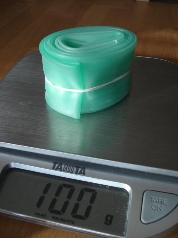

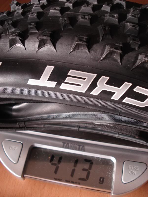

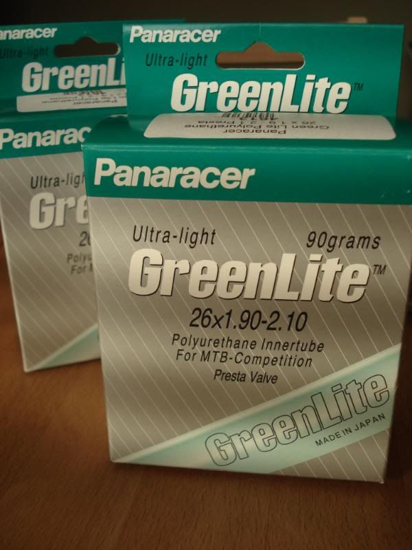

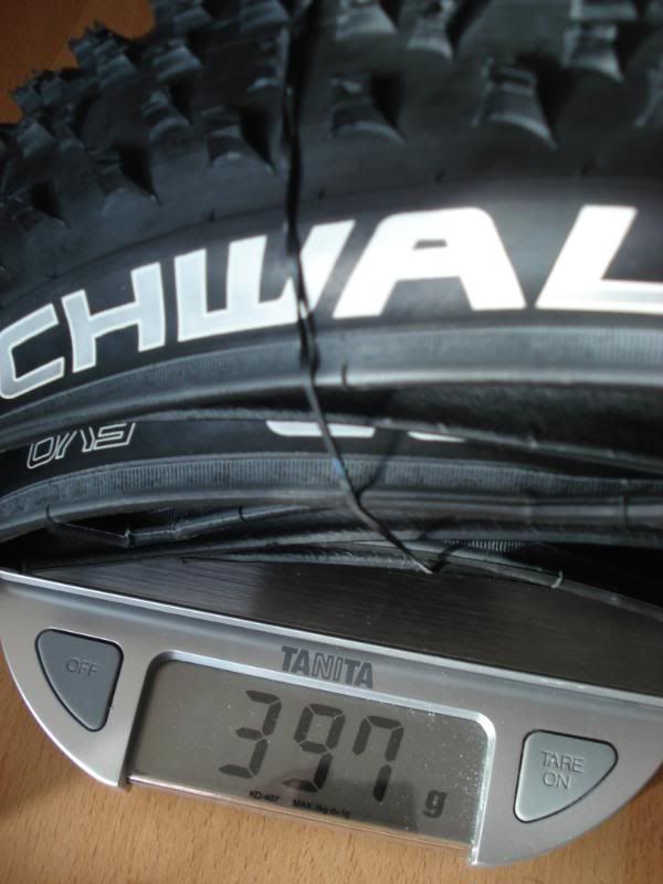

Ca y est, RoRos evo et les chambres pana' greenlite sont arrivées...
Premières constatations :
Un RoRo à 397gr, l'autre à 410gr. Le ballon en 2.1 est le même qu'un jimmy light ( dommage ) enfin il sont plus légers, c'est déjà ça...
Les greenlite ont l'air de bonne qualité mais je me demande si cela vaut l'investissement ( 14€ l'unité ) quand je compare le poids et le prix avec une maxxis fly weight ( 5€ / 95 gr ).
Bilan : je gagne 275gr par roue par rapport au pneus/chambres d'origine soit 550gr de gagnés sur le poids "tournant" :mrgreen:

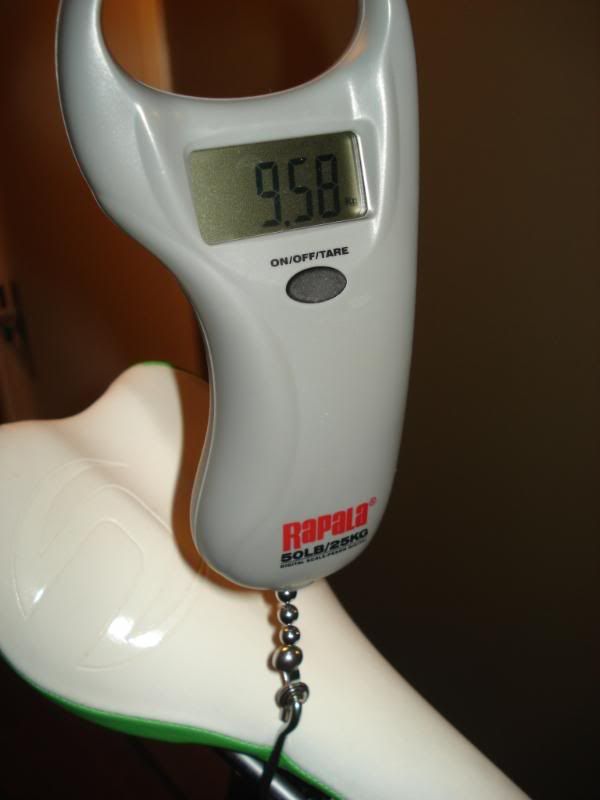

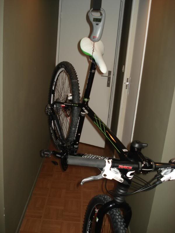

Le vélo passe maintenant à 9.580 kg... à savoir que pas mal de choses vont encore changer, il devrait passer sous les 9kg, ce n'est pas si mal pour cette version "économique" ( enfin plus pour longtemps ) du flash Alu.
Quelques photos...

les pana green c'est pour moi une arnaque!!!!
ça vaut pas un clou et la réparation est tres tres difficille voir impossible.
donc pour moi c'est michelin latex ou conti SS en light

Messagede HBS » Ven 18 Déc 2009 15:16
lorenzo19 a écrit:les pana green c'est pour moi une arnaque!!!!
Suis d'accord, je les ai prise par curiosité...

J'en ai et j'ai aucun souci avec ;)

HBS a écrit: quand je compare le poids et le prix avec une maxxis fly weight ( 5€ / 95 gr ).
C'est vrai, par contre la durée de vie des maxxix fly weight n'exède pas 1000kms ; j'ai flingué celle de la roue arrière sur ce kilométrage (à condition que tu ne crèves pas avant) ; en effet, elles sont si fines qu'elles s'usent en frottant contre l'intérieur du pneu (même talquée) et à force deviennent poreuses.
Sinon c'est vrai que c'est light. Un changement préventif est donc à prendre en considération et à pondérer sur le prix final par rapport à une chambre un peu moins light mais plus résistante sur la durée.

Messagede HBS » Mer 23 Déc 2009 10:47
J'ai pu tester les fly weight sur la durée et en mode bourrin sur la free raid, elles s'en sortent plus qu'honorablement dans la mesure ou j'ai zéro crevaison à déplorer pour le moment...
On verra pour les green lite à l'usage !
Sinon, j'ai remplacé la selle d'origine par une SLR XP à 176gr, j'arrive pour le moment à 9.480 kg et je pense avoir trouvé le futur pédalier : un FSA gossamer 386 en double / BB30 pour environ 280€...
La barre des 9kg devrait péter rapidement.... ( ma CB aussi... )
