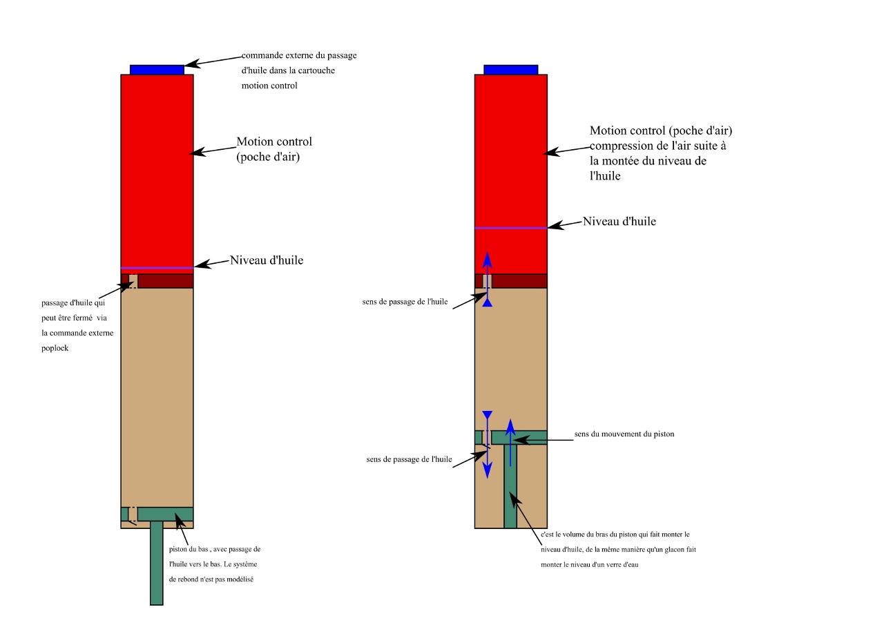

Messagede Erwanaa » Jeu 8 Jan 2009 10:20
J'ai fait un petit schema pour ceux qui aurait lâché en cours et pour être sûr de mon raisonnement :
Ce que j'ai testé hier soir :
j'ai vidé l'air des deux chambres + et -, j'ai enlevé le bouchon qui était à la place du motion control pour voir ce qui se passait , et j'ai actionné la fourche, il y a bien un ralentissement du mouvement via le passage de l'huile dans le piston du bas.
en conclusion en enlevant la cartouche motion control on agit sur :
-une partie du ralentissement puisque le passage dans l'huile dans le petit trou du motion control doit s'ajouter à celui du bas. donc oui moins de compression
-On change le volume d'air, la cartouche prend un volume incompressible, l'air qui la remplace augment le volume d'air qui sera plus long à pressuriser donc pour un résultat équivalent de ce point de vue il faudrait comme le disait bibi pressuriser l'air.
question : c'est cette pression de l'air qui durcit la fourche en fin de course ? on devrait donc assez facilement (quelques essais) trouver la bonne pression afin de retrouver un durcissement correct en fin de course.
Ce post est vraiment très pédagogique :lol: ! Je ne sais pas si je conserverais cette modif de la fourche mais en tout cas j'en ai comprit le fonctionnement :wink:

Messagede Bryce » Jeu 8 Jan 2009 10:55
Erwanaa a écrit:question : c'est cette pression de l'air qui durcit la fourche en fin de course ? on devrait donc assez facilement (quelques essais) trouver la bonne pression afin de retrouver un durcissement correct en fin de course.
mais ce durcissement en fin de course ne peux pas être plus important avec l'air qu'avec une cartouche !!!
le réglage de la pression te permettra au contraire d'agir plus sur la compression... en tout cas bravo pour ton explication graphique

Messagede lebad » Jeu 8 Jan 2009 11:00
Je suis ok avec ton schéma, pour le fonctionnement en compression.
J'ajouterais : le laminage (donc le trou) dans le piston de détente n'est pas ajustable, alors qu'il l'est dans celui du haut (selon la position de la molette) jusqu'au blocage.
En détente, en revanche, c'est la contraire, la cartouche motion control laisse complètement passer, alors que le piston du bas freine le passage via un laminage ajustable.
Je serai curieux de savoir si vraiment la compression d'air dans la cartouche a beaucoup d'influence. Il est vrai que le volume total est faible, donc les variations même faibles doivent bien modifier la pression (car les variations relatives sont dans ce cas importantes).
lebad
Messages: 1827
Messagede Erwanaa » Jeu 8 Jan 2009 11:20
lebad a écrit:Je suis ok avec ton schéma, pour le fonctionnement en compression.
oui effectivement je n'ai pas modélisé en détente mais uniquement en compression. Je compte le faire aussi.
Par contre quand tu dis qu'en détente le motion control laisse passer complètement l'huile, je n'en suis pas sûr car je n'ai vu qu'un seul passage d'huile, ou alors il y a un système de clapet que je n'ai pas vu.
pour revenir au rôle de la mousse rouge du motion control, je pense qu'elle est calculée pour occuper un volume précis afin d'obtenir un certain volume d'air.

Messagede BiBi WET » Jeu 8 Jan 2009 16:49
lebad a écrit:La pièce en plastique rouge ne se déforme pas !
En phase de compression, elle voit "monter" un volume d'huile égale à celui du volume de la longueur de tige de détente déplacée (= section de la tige x enfoncement).
Si la fourche est bloquée, la cartouche motion control est fermée, elle ne laisse pas monter cet huile -> la fourche ne peut pas s'enfoncer. (et en parallèle, la pression augmente dans le volume d'huile)
Si elle se déforme ! Sinon le Floodgate ne fonctionnerait pas !!!
Elle se déforme assez peu (c'est peu visible à l'oeil) mais elle se déforme.
www.asterion-wheels.com

Messagede BiBi WET » Jeu 8 Jan 2009 16:59
gdv a écrit:d'après toi bryce à priori tu sembles dire qu'en phase de compression l'huile passe surtout à travers le piston de détente, donc pour pouvoir jouer sur la compression il faudrait avoir un réglage supplémentaire coté détente (donc au bas du fourreau) ce qui n'est pas le cas. Le réglage de détente (molette rouge en bas du fourreau) ne semble jouer lui que sur la détente.
Désolé mais bryce se trompe: Le piston de détente ne gère pas la compression puisqu'il y a un clapet qui ne permet un laminage "effectif" que dans un sens. Donc en compression le laminage induit par le piston de détente est insignifiant.
C'est le piston fixe du Motion control (celui qui se trouve en bout de la pièce en platique rouge) qui joue le rôle de piston de compression (par contre en détente il est inactif puisque lui aussi a un clapet unidirectionnel).
Le piston fixe qui gère la compression est réglable - avec la molette - du blocage jusqu'à un laminage minimum.
Donc bloqué l'huile ne passe pas du tout et la fourche ne se comprime pas. Si on force malgré tout le ressort rouge s'écrase et vient ouvrir le "flood gate" (selon le réglage du Floodgate, il faut écraser plus ou moins le ressort rouge avant de libérer la "soupape" (floodgate) => un réglage moins sensible impose de beaucoup comprimer le ressort rouge avant de libérer la "soupape" et il faudra donc une grande force pour que la fourche se débloque. Au contraire, avec un réglage plus sensible, il suffira que le ressort rouge se comprime très peu (quelques 1/10e de mm) pour que la soupape s'ouvre. Il faudra donc une force très faible pour que la fourche se débloque.)
Dans toutes les autres position (donc fourche non bloquée), la compression sera gérée par l'ouverture plus ou moins grande du piston fixe du Motion Control. Ce n'est pas parce qu'il est fixe qu'il ne joue aucun rôle en compression. Au contraire, ce système évite d'ajouter des frictions supplémentaires et permet d'avoir une fourche très sensible sur les petits chocs (bien aidé par le Dual-Air).
là je suis d'accord avec lebad, en phase de compression fourche ouverte de l'huile remonte dans la pièce rouge par l'orifice qui permet le blocage de la fourche. Donc pour modifier la compression il faudrait pouvoir jouer sur le laminage de l'huile à travers cette orifice, on a un réglage pour fermer cette orifice progressivement via une pièce circulaire situé en bas du motion control (mollette bleu en haut du plongeur). ce que j'ai du mal à saisir c'est l'action du réglage de la molette doré Gate sur ce laminage. en fait quand on tourne cette molette doré on éloigne plus ou moins la pièce circulaire de son siège, donc on doit jouer aussi sur le laminage, c'est pour cela que je disais que les deux réglage était liés lors d'une compression
qu'est ce que vous en pensez ?[/quote]

Messagede lebad » Jeu 8 Jan 2009 17:42
OK !
Merci Bibi, cela soulève une zone d'ombre importante. J'avais pas assez réfléchi sur comment ça se déverrouillait sous pression.
'tain c'est tout simple mais bien pensé ce truc !

Messagede BiBi WET » Jeu 8 Jan 2009 17:50
excat... d'ailleur sur les nouvelles SID WC elle est en titane il me semble
Il est également en titane sur les SID Team. Mais comme la pièce est plus fine il se déforme tout autant.
L'intérêt de l'avoir fait en titane c'est d'avoir un effet ressort comparable à celui de la pièce en matière composite rouge tout en libérant de la place au centre (puisque la pièce titane est très fine). Du coup il est possible d'y loger une seconde voie hydraulique pour gérer les hautes vitesses (je parle d'une seconde voie en compression, pas d'un système double voie qui gère la compression et la détente de manière indépendante).
tout à fait... d'où la remarque initiale de Bibi... qui soulignait que sans la cartouche rouge on se passe d'une certaine dureté en début de compression sur les chocs lents (basse vitesse)
Non je ne voulais pas vraiment dire ça. Je disais juste que sans la cartouche on se prive de laminage en compression. La compression n'est donc liée qu'au ressort à air.

Messagede BiBi WET » Jeu 8 Jan 2009 17:59
Si => Dans le cas ou tu vas pressuriser la chambre d'air.

Messagede BiBi WET » Jeu 8 Jan 2009 18:17
lebad a écrit:J'ajouterais : le laminage (donc le trou) dans le piston de détente n'est pas ajustable, alors qu'il l'est dans celui du haut (selon la position de la molette) jusqu'au blocage.
Je n'ai pas tout à fait compris ce que tu cherchais à dire. Mais pour éviter toute confusion:
- Le laminage (en détente) dans le piston de détente est ajustable (c'est ce que tu dis d'ailleurs au point 2 alors que tu dis le contraire au point 1).
Pour être clair il y a un clapet au niveau de la détente. Le laminage ne se fait donc qu'en détente au niveau de ce piston de détente. En compression le clapet s'ouvre et l'huile traverse totalement le piston (la résistance est vraiment très faible).
- Le piston de compression (au niveau du Motion Control) est réglable (de tout ouvert à tout fermé) mais il ne joue son rôle qu'en compression. En détente il laisse passer l'huile sans résistance.
BiBi WET
Moderateur
Messages: 13818
Localisation: Lyon
Messagede BiBi WET » Jeu 8 Jan 2009 18:28
Erwanaa a écrit:Par contre quand tu dis qu'en détente le motion control laisse passer complètement l'huile, je n'en suis pas sûr car je n'ai vu qu'un seul passage d'huile, ou alors il y a un système de clapet que je n'ai pas vu.
Regarde bien la pièce de couleur argent qui permet (en tournant) de fermer plus ou moins le piston fixe: Si tu tires dessus elle s'écarte du piston => Cela permet à l'huile de redescendre sans résistance (détente). Cela permet aussi au Floodgate de fonctionner (lorsque le ressort rouge se comprime, le système de réglage du Floodgate vient appuyer sur cette pièce en métallique qui s'écarte alors du piston et ça laisse passer l'huile pour débloquer la fourche).
Erwanaa a écrit:pour revenir au rôle de la mousse rouge du motion control, je pense qu'elle est calculée pour occuper un volume précis afin d'obtenir un certain volume d'air.
La pièce rouge n'est pas en mousse mais plutôt en matière dure de type "Delrin".
Elle est calcuée pour jouer le rôle de ressort. Rien de plus.
La preuve c'est que dans la nouvelle Reba elle est en titane avec un volume bien plus faible.
Pour en revenir à ce débat:
Ce n'est pas une critique ou un quelconque jugement de valeur, mais à vous lire j'ai l'impression que personne n'a parfaitement compris comment fonctionne cette fourche.
Pourtant avant d'envisager des modifs, il me semble que la première chose à faire est de comprendre son fonctionnement. J'espère donc que ce post ira dans ce sens si ça peut vous aider à faire des bonnes modifs par la suite...

Messagede gdv » Jeu 8 Jan 2009 19:36
Et bein voila une explication claire et détaillée comme je l'attendais depuis la première page....
je pense avoir tout compris, merci bien.
on aurait commencé par ça dès le début et c'était réglé.
maintenant, il ne me reste plus qu'a acheté les nouvelles rockshox où il semble y avoir deux voies de compression rapide et lente pour voir comment c'est conçu et si c'est efficace, en gros qu'est ce que ça apporte de plus?
