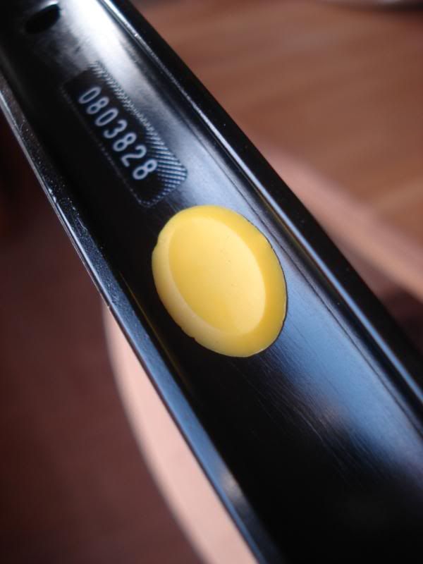

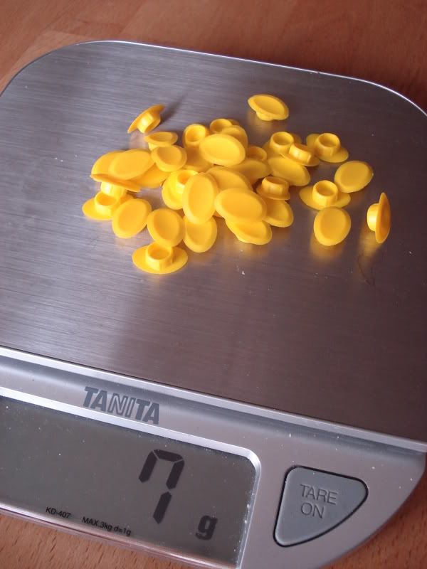

Messagede HBS » Ven 8 Jan 2010 18:30
A toutes fins utiles :
- plugs commandés sur leur site, reçus en 2 jours,
- pour des Easton Aero 90, il faut prendre les jaunes.
Le gain de poids est plutôt sympa : 7gr contre 35gr pour une paire de fdj Easton.
