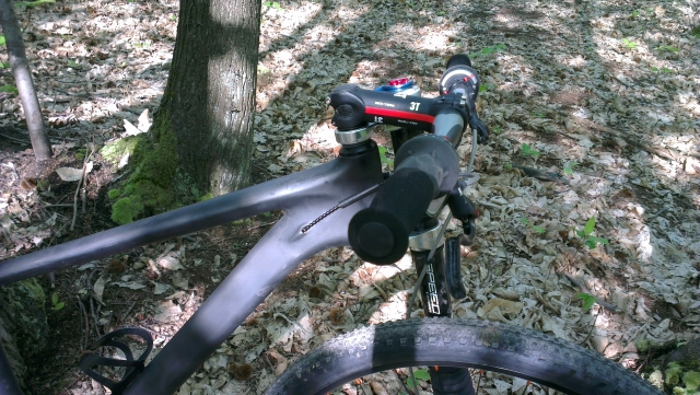

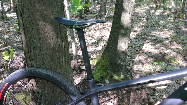

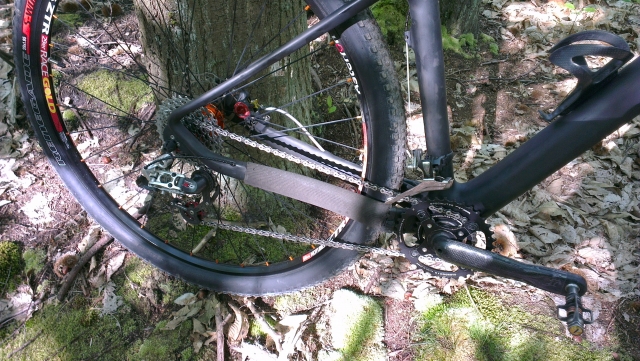

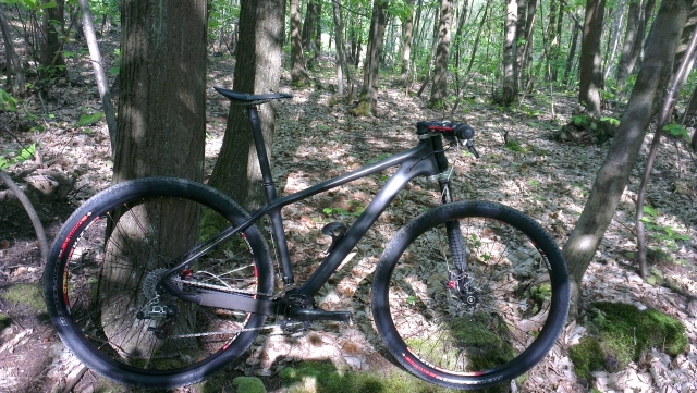

Avec un peu de retard, je vous présente mon montage à base d'un LTK 023 en taille 18".
Rapidement, le montage est constitué avec :
Cadre: LTK 023 BB30- 18"
Fourche: Lefty Speed Carbon SL + Pivot Experimantal Prototype
Potence: 3T ARX Team
Cintre: Hylix Carbon
Tige de selle: Climax
Collier: MT Zoom
Selle: Tune speedneedle
Mannettes: Sram X0
Dérailleur AV: Dura Ace FD 7900 + X-pull + vis ergal
Dérailleur Ar: Sram X0 + galets KCNC + vis ergal
Cassette:Sram PG 990 11-32
Pédalier: Lightning
Pédales: Crank Brothers 4Ti
Freins: Formula R1 Carbon + Disques Aro
Roue Av: ZTR Race Gold + CX Ray + Moyeu Lefty
Roue Ar: ZTR Race Gold + CX Ray + Moyeu Chris King
Pneus: Renegade S works
En théorie le sub 8 est réalisé, j'attends d'avoir un peson pour le confirmer :mrgreen:
Je tiens à passer un grand merci à Asterion pour leurs conseils et bien sûr pour la qualité du montage des roues, top ;)
Image Image
Image Image
A venir, la mis en place de stickers pour finir le montage :mrgreen:

Messagede ubo » Jeu 7 Juin 2012 10:05
très sympa, la fourche a subi une préparation particulière ? ou elle est "d'origine" 26 ?

Messagede Natas » Jeu 7 Juin 2012 10:12
Sur la Lefty, j'ai mis en place les cales Cannondale pour reduire le débatement et j'ai augmenté un peu la pression pour éviter de trop talonner.
Rien de bien compliqué :mrgreen:

Messagede GrandesRoues » Jeu 7 Juin 2012 10:17
cette sortie de gaine en plein milieu de la base, un endroit très sollicité, ne m'a jamais inspiré...

Messagede viper39 » Jeu 7 Juin 2012 10:29
Très sympa ce no name ! ;)
Ta climax tu l'as poncée et revernie en mat ? A quel poids arrives-tu ?

Messagede Natas » Jeu 7 Juin 2012 10:37
viper39 a écrit:Très sympa ce no name ! ;)
Tout a fait, elle fait maintenant ≃ 134 gr en 350mm x 31.6mm

C'était donc lui le Niner Carbone !
