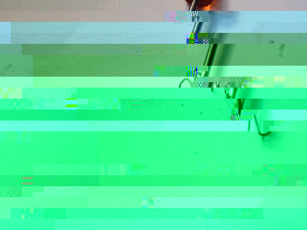

Messagede phill35 » Jeu 6 Juin 2013 08:51
Vitesse 11, c'est enregistré ;)
La première victoire Gatouille, c' était d'avoir tout remonté dans le bon ordre et synchronisé... mais j'étais tellement obnubilé par ça que je n'ai pas porté assez d'attention aux autres détails qui se révélent très importants !!!
Pour avoir les ressorts en pièces détachées, c'est mission impossible j'imagine...
voici la tête de celui qui s'est barré :
Je ne vois pas bien comment ils sont positionnés et surtout comment ils agissent sur les cliquets.. Je consulte le site IBC...
après consultation, ça n'a pas l'air si terrible :
La boucle se loge dans une "gorge" :
Et l'autre coté s'insere dans la rainure du cliquet :
D'après toi Gatouille, j'ai bon :?:
