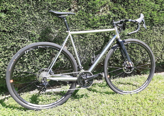

Bonjour à tous
J'ouvre ce post sous forme un peu de "ma vie mon oeuvre". Je m'excuse auprès de ceux qui se connectent au forum veloartisanal et pour qui s'est une redite.
L'idée de m'essayer aux cadres acier puis de me le fabriquer font leur chemin depuis quelques temps déjà. Et en ce début d'année j'ai franchi le pas. Pour ceux qui serait curieux voir l'histoire de ce premier vélo il y a pas mal d'info ici :
https://www.veloartisanal.fr/topic/465/mon-premier-en-gestation/105
Je n'ai pas la prétention d'avoir concurrencé JPLV, CYFAC ou autre cadreur de renom, simplement d'avoir multiplié les plaisirs en commençant ce vélo d'une page blanche. Ce qui était un 3D en janvier à fait ses premiers km hier soir !
En résumé c'est un gravel plus orienté CX "gros pneu" que pur gravel. Il reprend la géométrie du triangle avant des BMC SLR avec un rack de fourche un peu plus long et des bases qui permettent de monter des pneus jusqu'à 40 mm. On est loin de l'esprit du forum puisqu'il accuse à la pesée 10.1 kg tel que sur la photo. Le cadre seul sortie de vernis est à 2 kg tout rond ce qui pour un gravel acier n'est pas si mal.
Je remercie au passage tous ceux qui m'ont aidé de près ou de loin dont certains sur ce forum. Pour la petite histoire le dérailleur 5800 avec pédalier GRX s'était pour lui (et modulo un peu de bricolage ça marche).

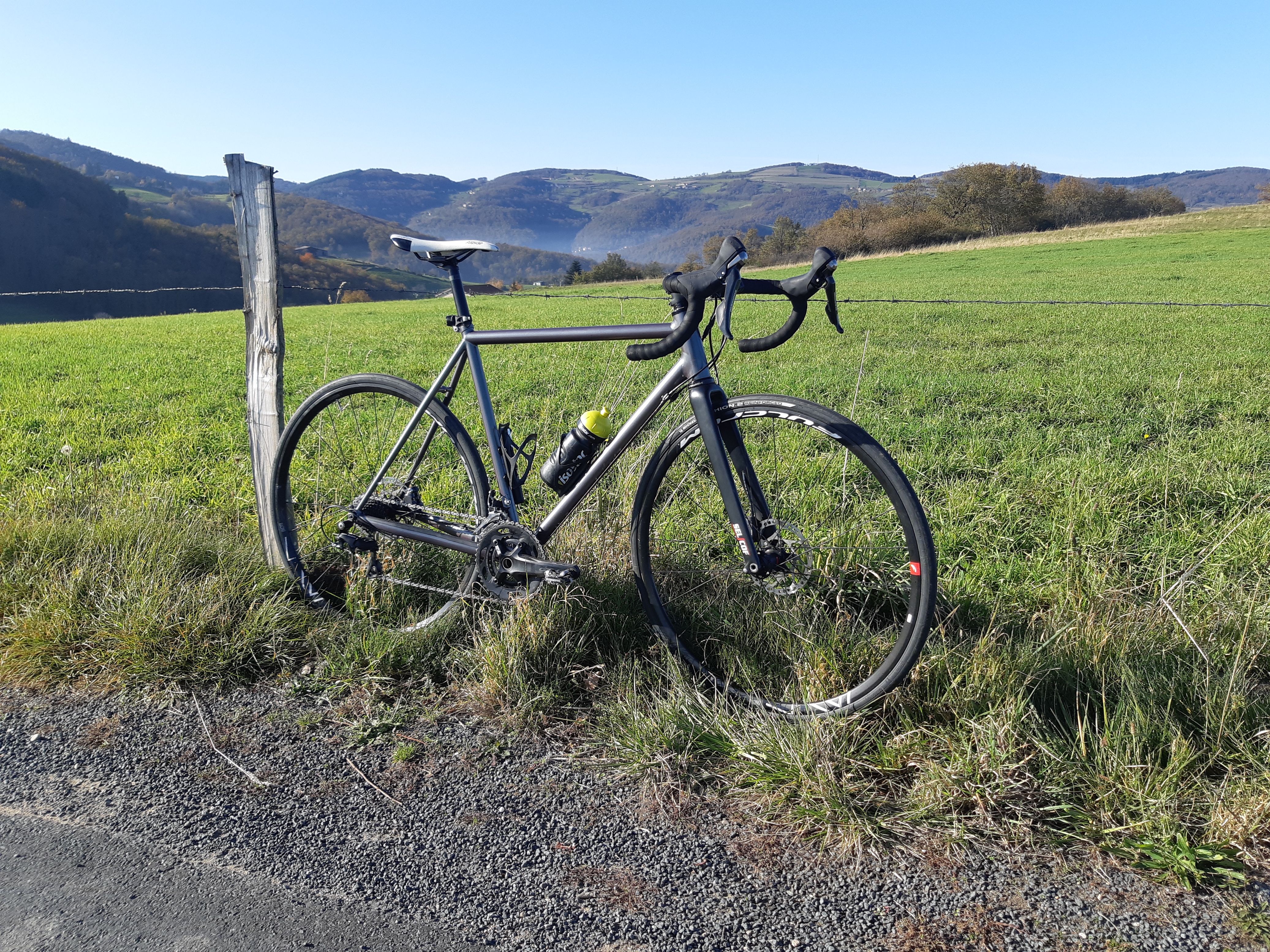

Je ressors ce post pour mettre en ligne des photos plus récentes (même si vu la luminosité vous imaginerez bien que ça ne date pas d'aujourd'hui).
Le voici à sa deuxième sortie de l'atelier après avoir du refaire le tube de direction et la peinture:
Et là monté avec des pneus route (des 25 qui sur ces jantes ne sont pas loins de 30).
Depuis j'ai remplacé le pédalier GRX par un compact, les roues par une paire avec moyeux DT240 et jantes ZTR grail et j'ai monté une superbe paire de SKS pour vélotaffer cet hiver.

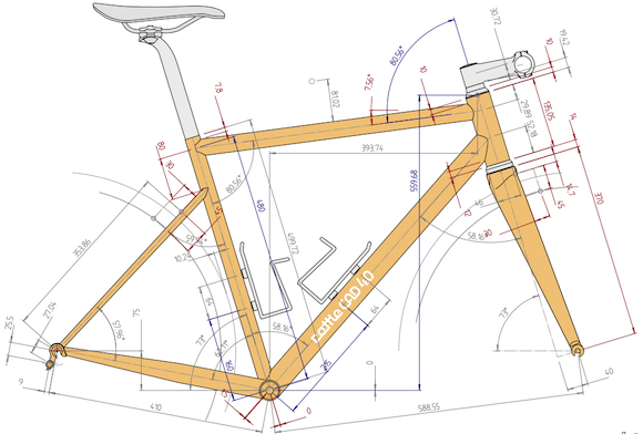

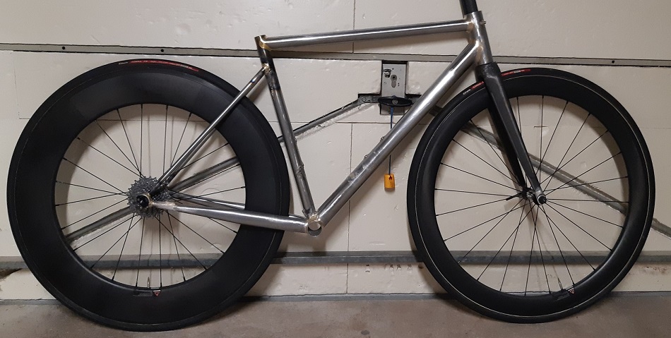

@polo66, voici les cotes et une idée grossière du visuel.
Quelques infos :
- j'ai tenté un cadre très compact avec du sloping et des haubans bas contrairement à mon premier qui était très classique.
- freins à patin
- proche de la route (75 mm de BB drop)
- des tubes (déraisonnablement) gros qui sont un mix entre du spirit et du Life pour m'approcher de ce que ça aurait pu être avec du cento.
- passage de cables internes avec une solution qui j'espère fonctionnera pour le passage sous le boitier de pédalier
- pour la direction ça sera un jeu externe car je n'ai pas l'ouillage pour faire autre chose.
Désolé je ne mets pas de sommes astronomiques dans mes vélos donc vous trouverez le montage final sans doute fade car je vais recycler un groupe sram rival 22 et mes asterion SL 38 à boyaux.

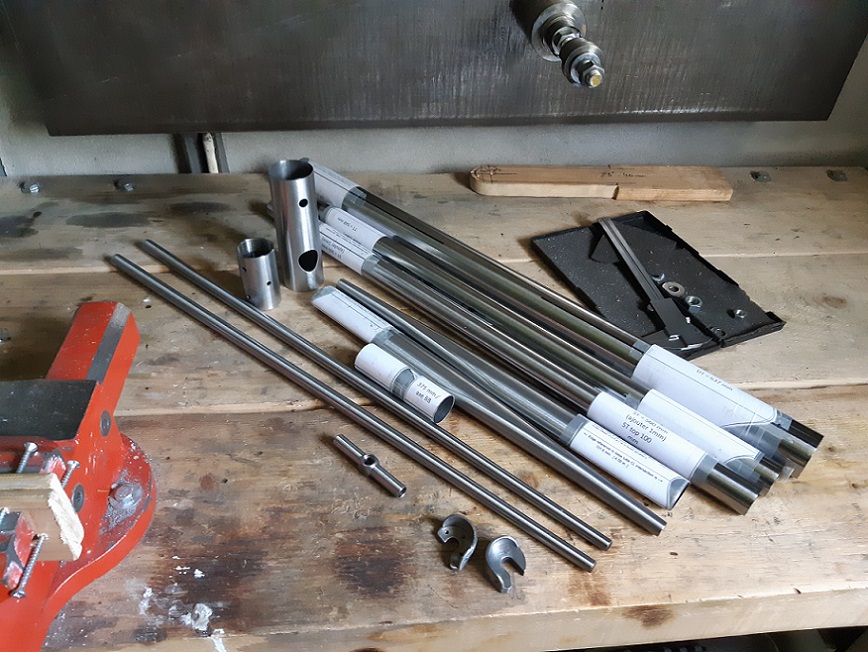

Je n'ai ni la dextérité ni le rendement de JPLV mais le projet avance. J'ai fini de souder le triangle arrière ce matin et le plus important est assuré : c'est droit !
Il reste encore quelques bricoles à souder, un paquet d'heures à passer limes ou papier verre à la main, ce ne sont pas les bonnes roues mais ca donne déjà une première idée :

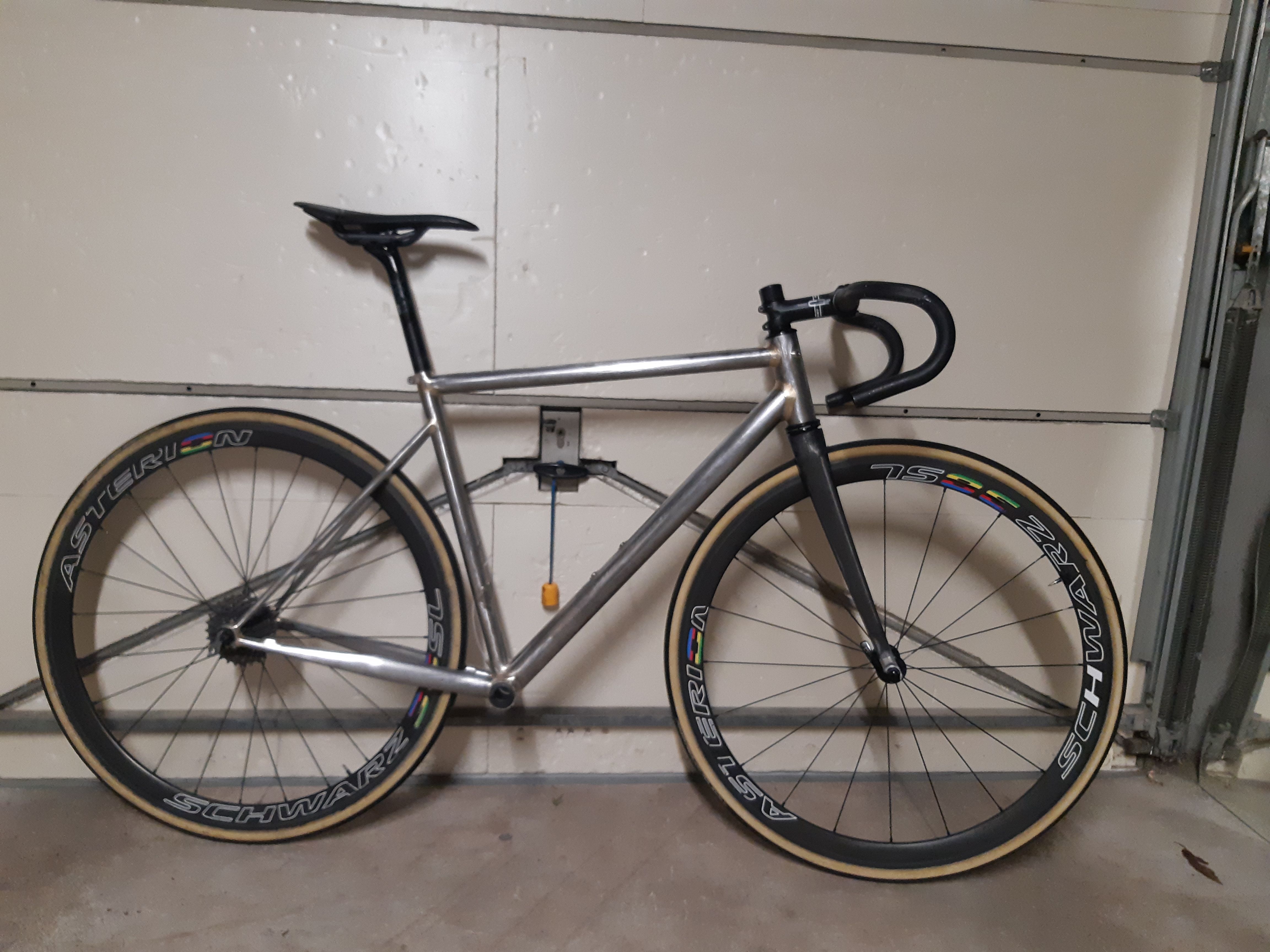

Je poste ici, j'utilise des jeux de direction au standard EC40/44 (donc tube de direction de 44 et fourche 1.5''. Bien que la fourche ait une zone en carbone de portée conique je suis obligé de monter la bague inférieure sinon le support de roulement touche la fourche. Au final j'ai 5 mm environ de jeu ce qui est assez "lait" et pénible quand on s'est cassé les pieds à tout intégrer et puis une bague cylindrique qui porte sur une zone conique je ne suis pas sur que ce soit très recommandé !
Help, où me suis-je loupé ?
Par la même je poste le début du montage à blanc (ce n'est pas le bon poste de pilotage).
