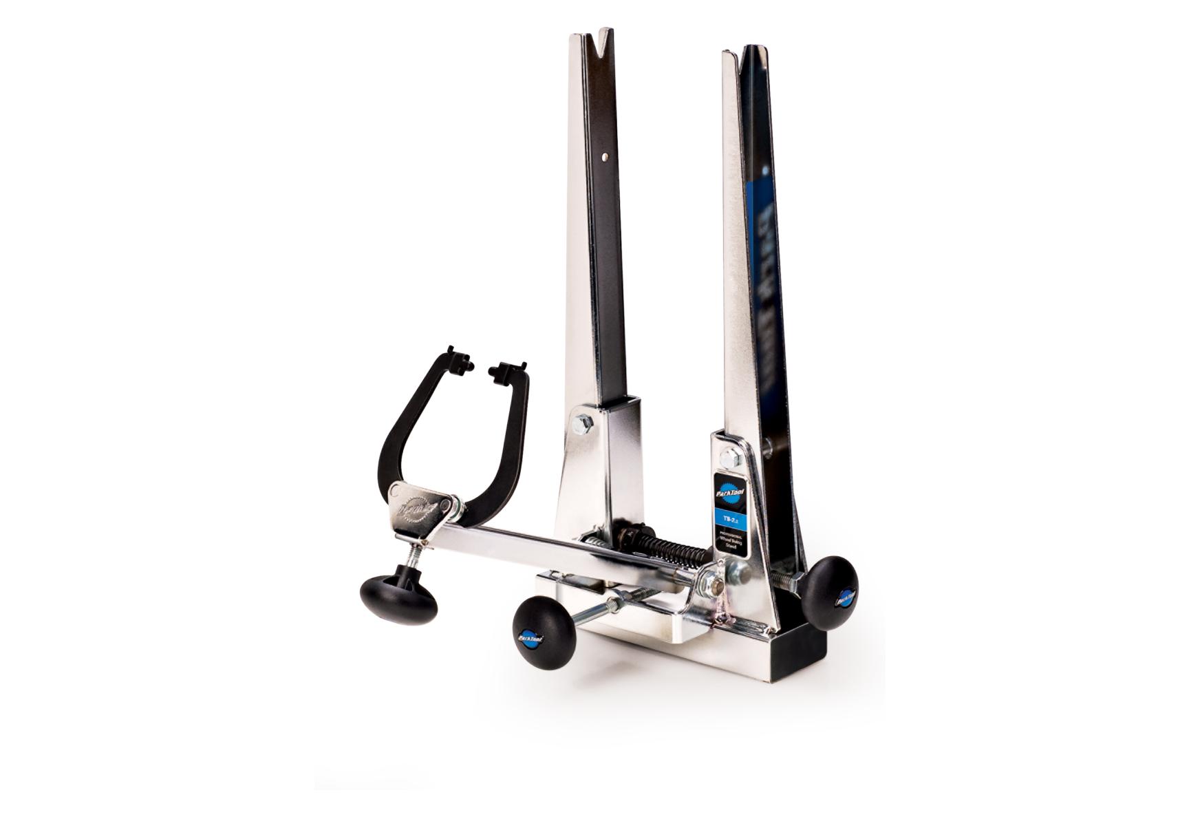

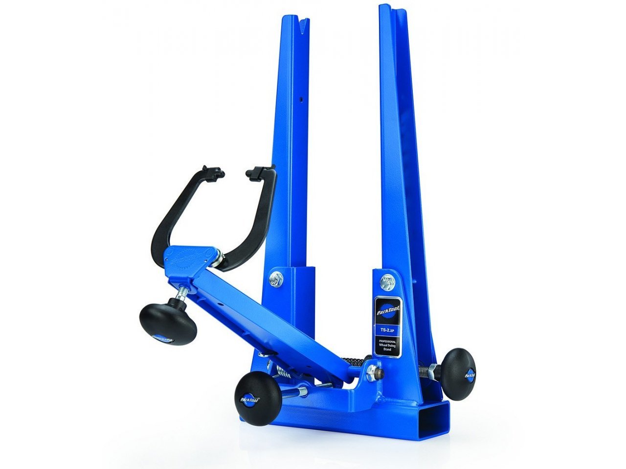

Messagede lepetitcyclistedu64 » Mar 14 Sep 2021 11:39
Bonjour à tous,
J'aimerai m'équiper d'un stand de montage park tool pour continuer de monter mes roues (il va y en avoir pas mal, passage aux disques), mon actuel n'étant pas terrible.
J'hésite entre le TS2.2 couleur argent et le TS2.2P couleur bleu.
J'aimerai savoir si il y a une différence entre les deux stand de montage car il y a un écart de prix. Je penche plutôt pour le bleu qui est moins cher et que je trouve plus jolie. Avez-vous des retours sur ces modèles ? Y'a t'il mieux pour un prix équivalent ?
Peut-on y monter les montres Park Tool ?
Merci d'avance
