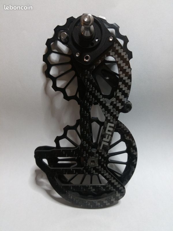

Messagede gillesF78 » Mar 28 Sep 2021 10:33
Ce genre de chape pour dérailleurs SRAM Rival / Force / Red se vend 50€...
Pourriez-vous me dire si ça fonctionne bien ?
Merci d'avance
gillesF78
Messages: 185

Messagede denismag » Dim 3 Oct 2021 08:36
gillesF78 a écrit:Bonjour,
Merci d'avance
Ai fait un essai avec ce genre de chape, mais d'une autre marque
Le soucis est que la plaque carbone interne qui tient les galets et beaucoup trop épaisse
Et donc la chaîne sur le grand pignon, cela vient frotter sur les rayons
denismag
