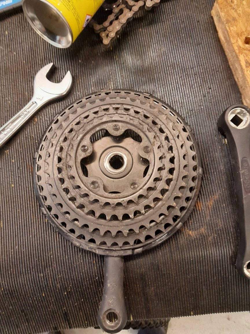

Messagede splitwee » Mer 4 Jan 2023 15:32
J'ai trouvé le pédalier qu'il te faut pour ton utilisation ! :lol:

Messagede Jean Thevenet » Mer 4 Jan 2023 20:43
splitwee a écrit:J'ai trouvé le pédalier qu'il te faut pour ton utilisation ! :lol:
Le fichier joint FB_IMG_1672835492352.jpg n’est plus disponible.
En vélo couché (tandem), c'était triple plateau + moyeu 3 vitesses + cassette 10 vitesses, 2 transmissions, 2 roues motrices.
(c'était ce vélo)
Mettre un sac de sport (rempli) au milieu améliorait l'aérodynamisme du vélo.
