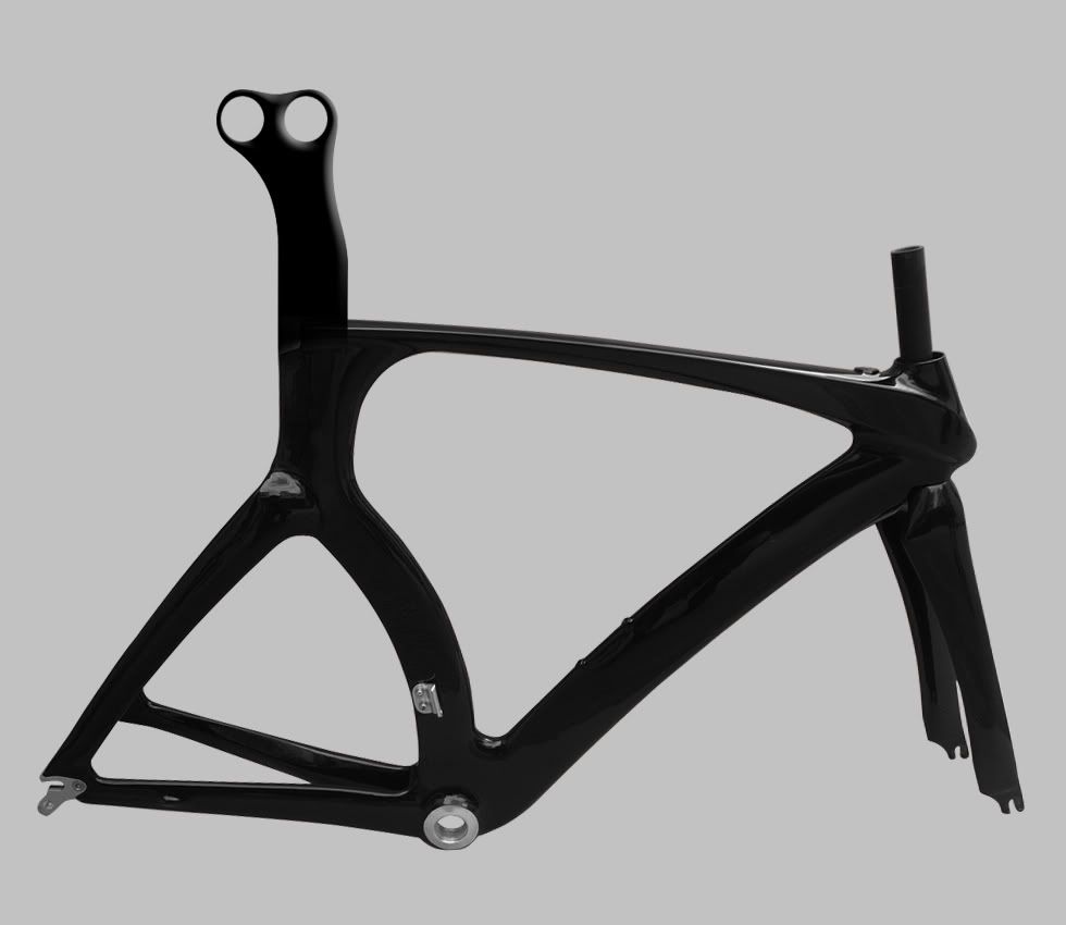

j'ouvre ce post pour vous présenter un projet qui me titille depuis un bon moment.
Après avoir réfléchi et échanger avec certains d'entre vous, j'ai décidé de tenter de me monter un vélo de CLM.
Je suis pour l'instant en train de choisir le cadre.
Je me dirige en principe sur ce générique là :
Il semble que ce cadre soit relativement nouveau, donc je ne trouve pas trop d'avis.
Cependant je le trouve assez jolie et je compte le prendre en finition UD.
Pour le montage, on verra pls tard.
Je possède déjà un cintre de CLM avec shifters campa. Le cintre est lourd malheureusement car en alu, mais dans un premier temps ça devrait faire l'affaire, on verra plus tard.
Les roues seront des matrix 50mm à boyaux.
Pour le groupe, ça sera l'occasion qui fera le laron comme on dit.
Les freins seront des génériques (idem que les token), la selle une selle carbone.
Je sais que la charte du forum veut que l'on optimise le poids au maximum, cependant dans mon cas c'est le poids "économique" qui influera sur le poids "réel" du vélo.
Je posterai quelques photos et le poids des éléments d'ici une semaine.
Par contre, je n'ai pas de notion de mécanique, j'espère réussir à monter moi même le vélo.
Je doute d'y arriver, au pire des cas je demanderai de l'aide à mon vélociste.
Merci pour vos avis, et pour votre future aide (je pense que j'en aurai besoin).

Re: Projet été 2010 => CLM générique
Messagede hugo » Lun 26 Avr 2010 20:56
Ah, joli projet :P
J'espere que tu nous donneras le tarif final, c'est intéressant pour les coureurs de se monter un CLM avec le minimum de frais !

Messagede nico69007 » Lun 26 Avr 2010 21:48
Je vous tiendrai au courant pour toutes les avancées, aussi minimes soient elles...
Les roues que je possède déjà sont en cors campa et mes shifters aussi, du coup j'hésite à "dépareiller" ou non la bête!
Merci pour le ;) à Planet X, de toute façon je compte le monter au maximum en marque hors circuit traditionnel.
Pour le prix, cadre à 700euros, je sais que sur le net on peut l'importer pour moins cher en se servant direct chez le fournisseur, mais j'avoue être rassuré d'avoir un contact en France...
