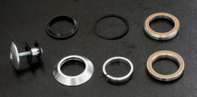

La couleur titane est différente d'un alu brute. Même le jeu de direction chris king titane n'a pas exactement la même teinte. Et il n'existe qu'en externe de toute façon. Tu pourrais toujours faire peindre ton cap FSA d'une couleur proche d'un titane.
Re: UNE NOUVELLE MARQUE DE VELO TITANE : NEW CYCLING
Messagede padawan13 » Dim 2 Mar 2014 11:19
merci klarf, je dois commander un nouveau jeu de toute facon :le mien étant tout rouillé
meme si la teinte est differente, autant prendre un jdd neuf avec coupelle supérieure couleur argent/ silver .
genre:Image
j'ai aussi changé les roues, revendu mes amc blanches et acheté des frm olympique qui m'on fait gagner 150gr . je les présenterais une autre fois . pour l'anectode, le vendeur m'a vendu cette paire avec les roulements ar rincés...
apres le jdd, la prochaine évolution sera de mettre une tds ti mais sans recul. avec ma tds actuelle je suis trop arrière et la selle est avancée presque au max
Messagede Nicov76 » Dim 2 Mar 2014 13:34
Il n'y a pas de rebord et de cuvette rapportées. Les roulements portent directement sur des cuvettes intégrées dans la colonne de direction du cadre.

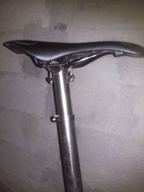

Messagede Nicov76 » Sam 13 Sep 2014 21:42
padawan13 a écrit:Image
Uploaded with ImageShack.us
http://img545.imageshack.us/img545/1203/2pr0.jpg
voila ca avance doucement, la tds alu est remplacée par une carbone generique. recoupée elle va perdre au moins 50gr car je n ai pas besoin de beaucoup de longueur. les deux vis acier vont laisser place a des ti et il y aura des crochets type kcnc. je pense gagner pas mal en tout
la selle est remplacée par une générique, plus de 100g de gagné
quand aux gaines noires , je préfère comme ca c est plus sobre.
la semaine prochaine j emmène recouper proprement la tds du cadre car la c est un peu fait à l'arrache... c est coupé de travers et la fente pour le serrage est du même acabit. je fait faire un trou propre a la base de la fente et refaire la fente bien propre. il y a un collier kcnc en place, il est très beau et léger donc je le garde il faut juste que je vire la vis car elle est jaune. elle est en alu mais jaune... faut que je trouve une ti pour mettre à la place.
Salut, je déterre un peu le sujet mais j'avais quelques petites questions par rapport à la tige de selle. Un peu plus haut dans le sujet, il avait été dit qu'il était sans doute assez compliqué de mettre une tige de selle classique dans le tu initialement prévu pour un stubby (problème de diamètre interne pas compatible avec les tiges, surépaisseurs de matière, fragilité, etc...
A priori tu l'as fait ! Ta tige est en diamètre 31,6 ? Pas de difficulté ou d'opération particulière pour l'insérer dans le tube ? Pas d'alerte au niveau du serrage, fissure ou autre, depuis ?
Merci !!

Messagede padawan13 » Dim 14 Sep 2014 19:15
Nicov76 a écrit:[quote="padawan13"
Merci !![/quote]
ben tu vois pas de soucis! c est une tds ti en 31,6 elle s’insère parfaitement. j ai fait un petit trou à la perceuse 3 cm plus bas que la découpe et fait une fente. j ai mis un collier ti et ca fait tres propre.
aucun soucis de fragilité c est même plus solide puisque il y a le tube d'origine plus la tds insérée.
Messagede Nicov76 » Dim 14 Sep 2014 21:28
OK merci ! Parfait !
