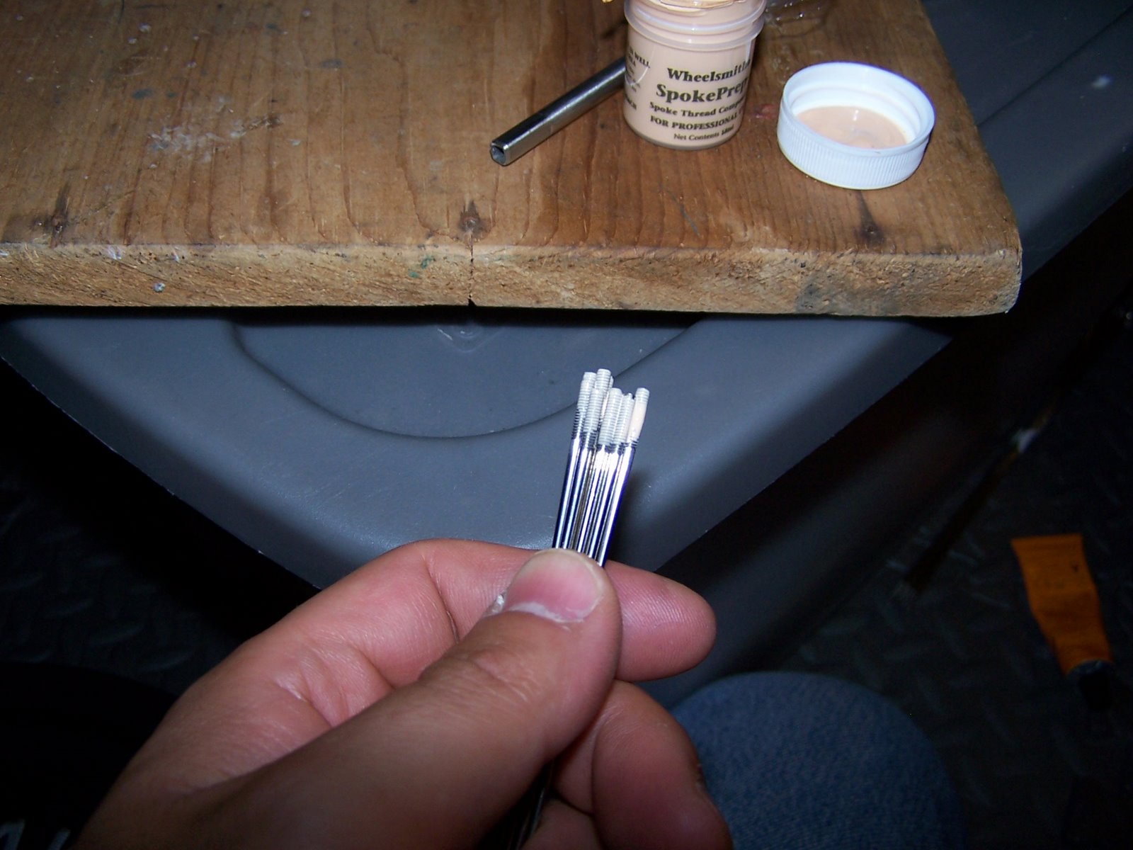

C'est normal :D tu as un mauvais revendeur :D .
- La différence de longueur de la partie ronde ça c'est typique mais tu as le même problème chez Sapim mais à moindre échelle.
- L'erreur de matriçage je l'ai plus depuis janvier où 1 sur 200 qui ont ce défaut. Les tordus, j'en ai pas eu
- Pour l'huile, ben tu huiles pas les pillar & co? Je suis partisan de mettre quelque chose. Actuellement j'utilise de wheelsmith spokeprep sur les rayons :
et de la graisse au teflon sur les ecrous et dans la jante :

C'est clair que ca va mieux maintenant mais j'ai sur le premier lot sur une longueur en particulier, j'ai du faire changer 70% des rayons.
stevan11 a écrit:bah non, pas de gras sur un pillar 1420 ou 1422 et tu peux y mettre 130kg tranquillement sans qu il bouge, idem cx ray
Ok, C'est très personnel mais je préfère mettre quelque chose (graisse tefelon ou cuivre , huile de lin spoke prep) sur le filet et de graisse au teflon sur le siège de la jante surtout sur les jantes sans oeillet.
Je trouve que le spoke prep est un très bon produit ca limite les friction au montage et ca fait frein fillet par la suite.

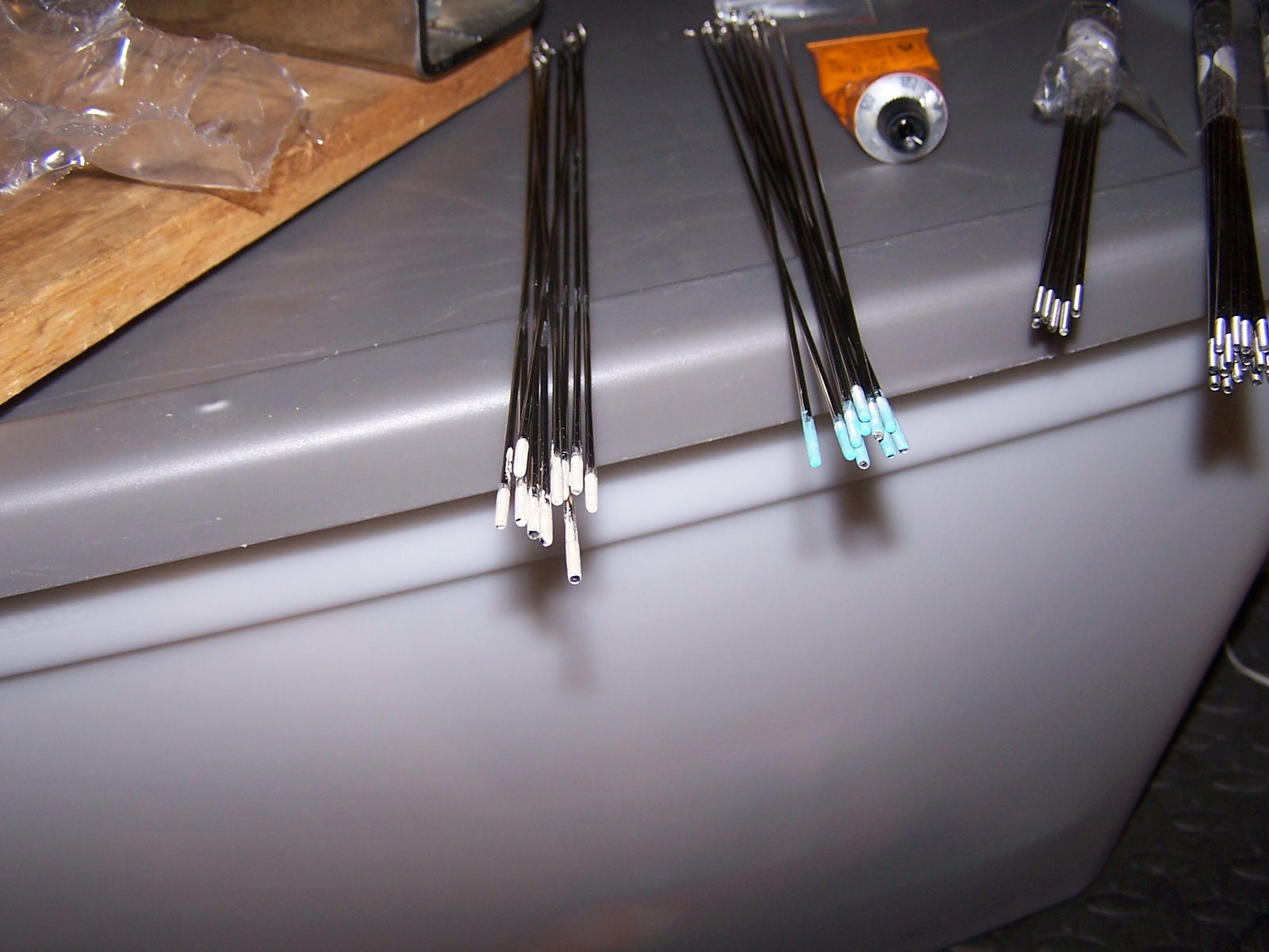

aujourd'hui j'ai reçu un peu de matos de chez Lpikachu:
Jante Kinlin TB-25 20 tous:
Jante Kinlin TB-25 24 trous:
Moyeu Novatec X-Lite:
Moyeu Powertap Pro+:
Les écrous de rayons CnSpoke Ac 144 (44):
Les rayons suivront.

Messagede Jojo13 » Jeu 28 Oct 2010 07:16
Alors les rayons, j'ai pris des CnSpoke Aero 424:
20 à l'avant en 280mm:
et à l'arrière 12 en 278:
et 12 en 280mm:
