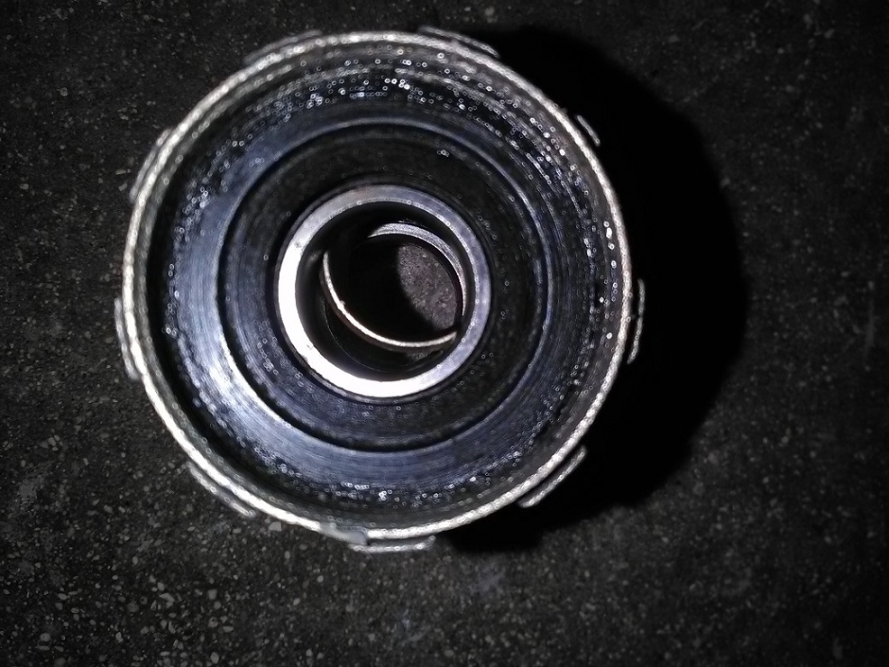

Changement corps de roue libre NOVATEC F372SB
Messagede cedre » Jeu 16 Nov 2017 13:27

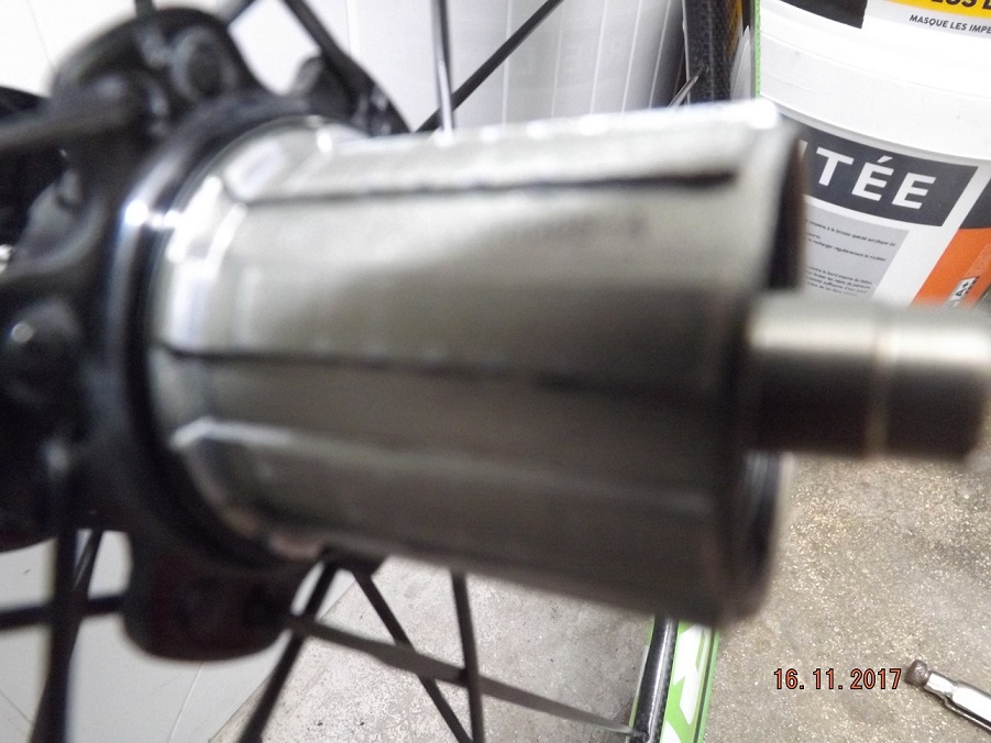

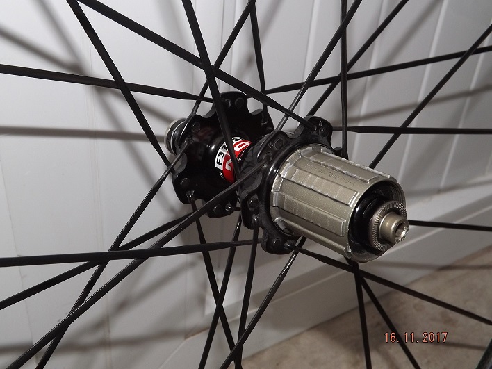

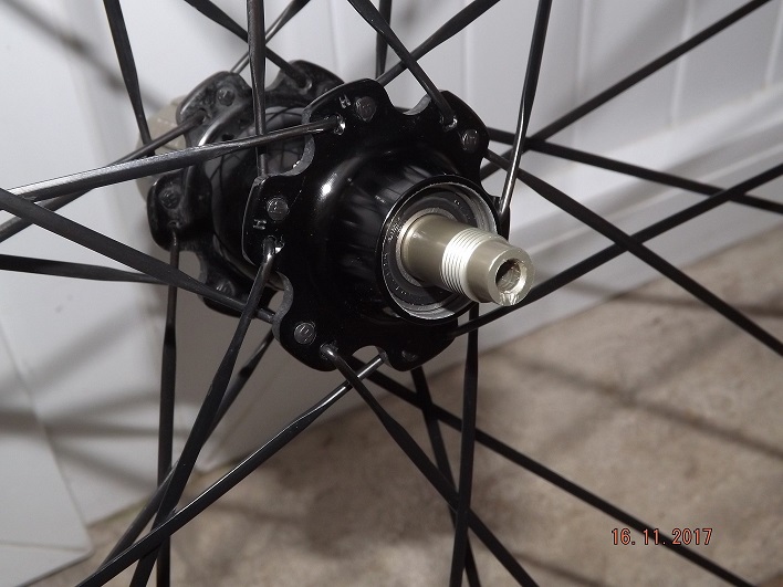

Suite à l'usure du corps de cassette, je dois donc impérativement le changer MAIS bien entendu je n'arrive pas à le démonter !! :evil: :evil:
Quelqu'un aurait-il déjà effectué cette opération et pourrait me venir en aide ?
Je joint quelques images du moyeu.
Merci pour votre aide.

Messagede lpikachu58 » Jeu 16 Nov 2017 15:57
cedre a écrit:Bonjour,
Il vient pas si tu tires sur le corps?
Pourquoi dois-tu changer ton coprs? Je ne vois que des marques normales de cassette.

Messagede cedre » Jeu 16 Nov 2017 16:13
Non il ne vient pas lorsque je tire dessus.
Je dois le changer car la cassette bouge a la main dessus. Il y a des marques d'usures dessus. J'ai essaye de refaire une photo mais ce n'est pas terrible .
MErci pour ton aide

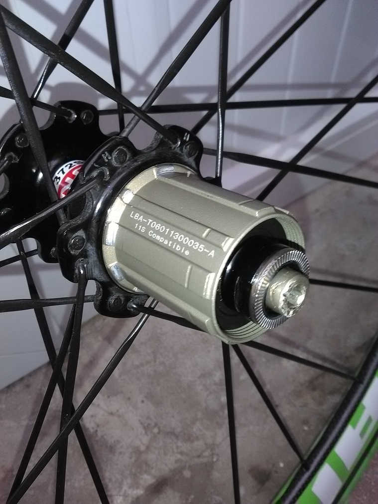

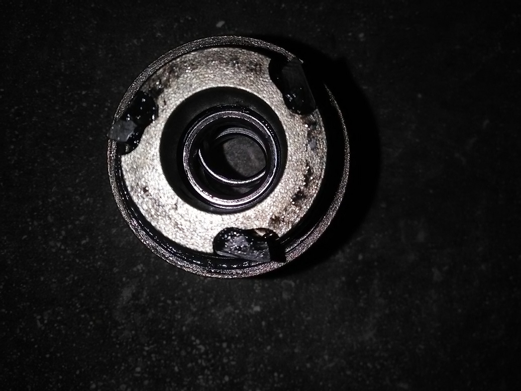

Messagede cedre » Jeu 16 Nov 2017 16:21
Une photo un peu meilleure du corps de cassette

Messagede lpikachu58 » Jeu 16 Nov 2017 17:05
J'ai vu des corps novatec beaucoup plus marqué que celui-là. Est ce que le problème est pas un soucis de calage?
Pour le sortir tu peux taper avec un marteau et un martyre sur l'axe côté ORL pour faire sauter le roulement coté RL et sortir le tout.

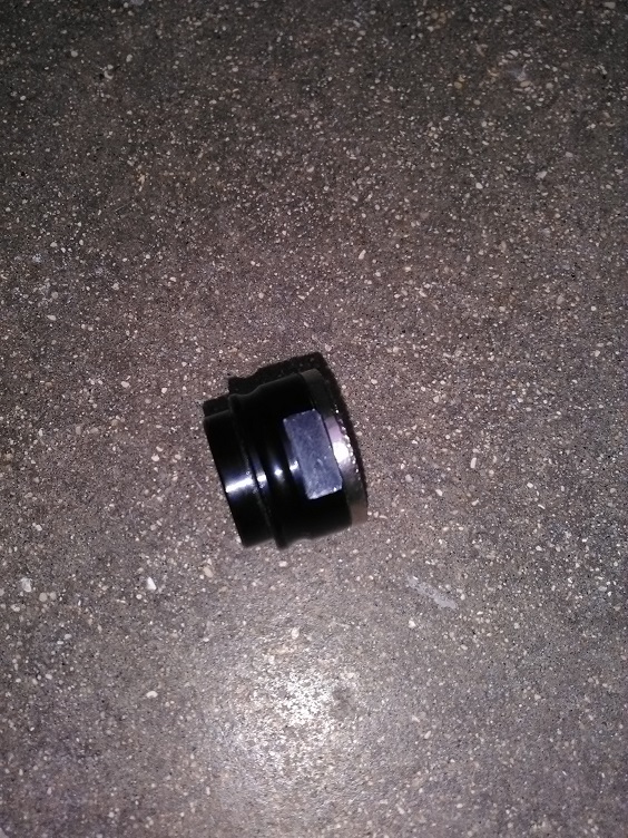

Messagede cedre » Jeu 16 Nov 2017 17:41
Yes super merci il est sorti. Par contre je suis surpris qu'il n'y ait pas de roulement côté corps de roue libre, il y a juste une entretoise. C'est normal ?
Ce devait être un problème de calage car en démontant la cassette (Ultegra 10V) je n'ai pas trouvé la petite bague comme fourni avec le nouveau corps de roue libre. Maintenant le problème de cette bague ne se posera plus car je passe en 11 vitesses donc plus de bague à mettre.

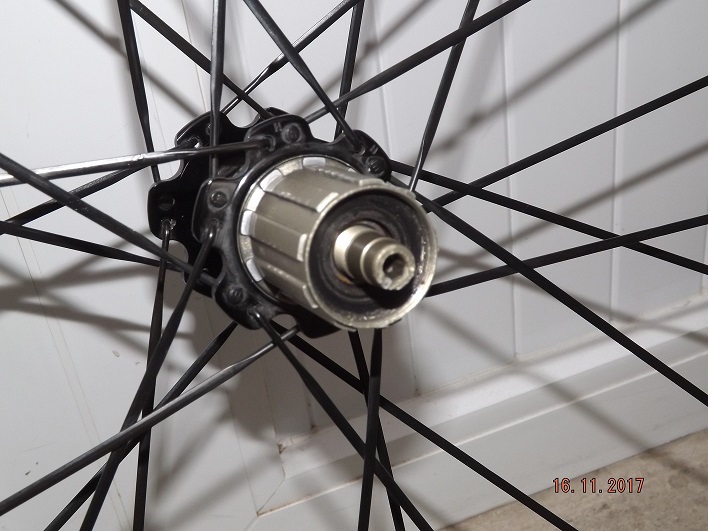

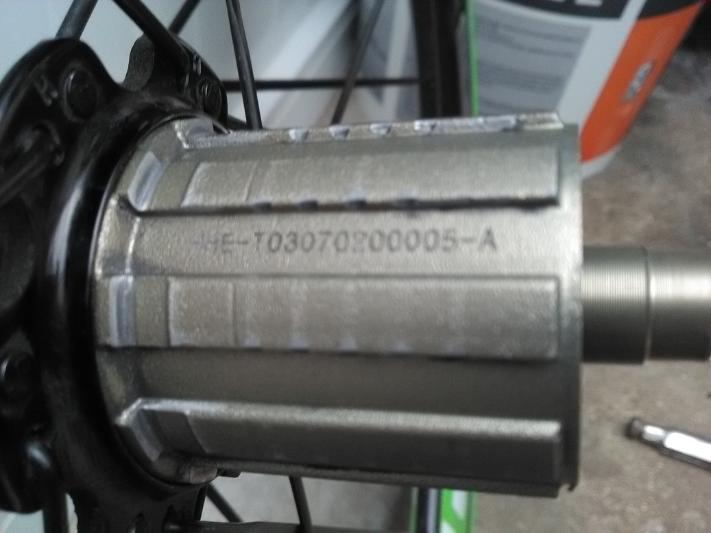

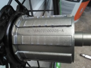

Messagede lpikachu58 » Jeu 16 Nov 2017 17:59
cedre a écrit:Yes super merci il est sorti. Par contre je suis surpris qu'il n'y ait pas de roulement côté corps de roue libre, il y a juste une entretoise. C'est normal ?
Tu peux faire un photo du moyeux et du cul du corps?

Messagede cedre » Jeu 16 Nov 2017 19:54
Et voici .....

Messagede lpikachu58 » Ven 17 Nov 2017 09:47
Non, tu as bien un roulement coté RL sur le moyeuxe et 2 dans le coprs de roue libre.

Messagede cedre » Ven 17 Nov 2017 16:22
Effectivement, il y a bien un roulement côté roue libre dans le moyeu (qui est resté dessus sans que je m'en aperçoive) et deux dans le corps de cassette (qui font parti du corps si je ne m'abuse donc pas à récupérer pour mettre le nouveau).
Plus qu'a mettre le nouveau corps de cassette en place maintenant
