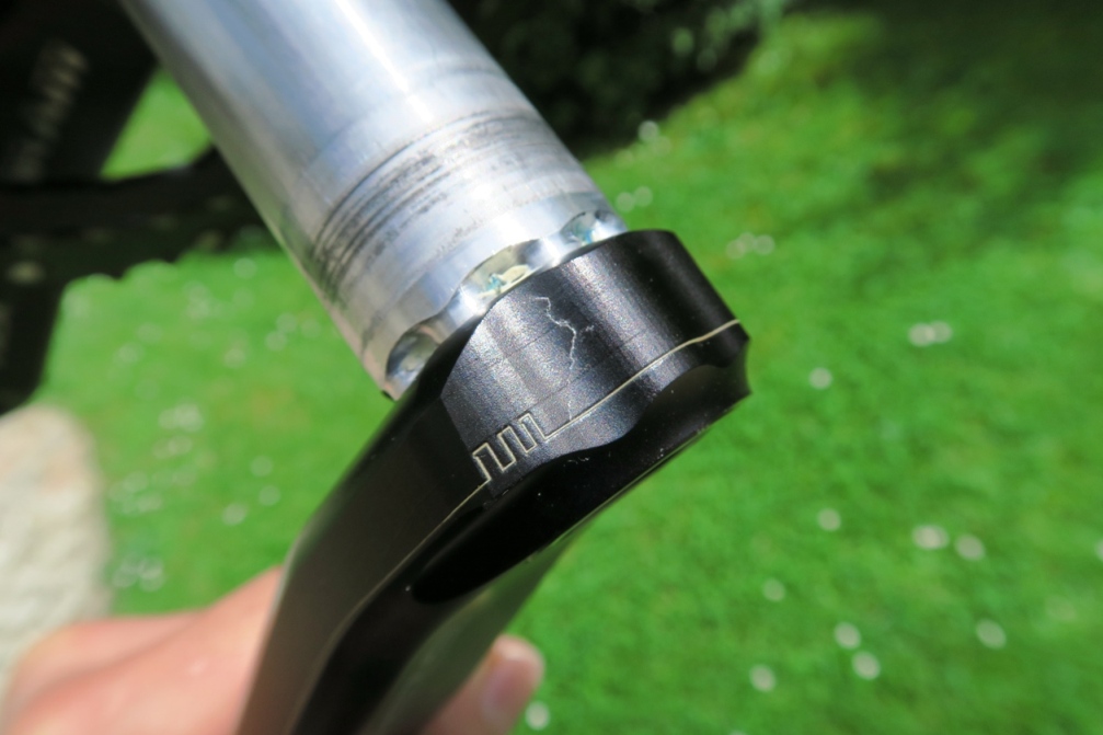

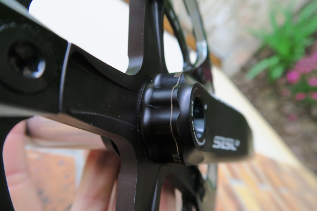

Messagede cfr62 » Ven 17 Juin 2016 22:35
Il n'y a plus grand monde pour parler de ces pédaliers, mais je souhaiterais tout de même vous soumettre cette question:
Il me semble que mes manivelles SISL2 soient fissurées:
la gauche:
on voit un tout petit trait correspondant à la fissure visible depuis l'extérieur:
Et la droite, à deux endroits:
Est-ce réellement fissuré dans la masse ou seulement l'anodisation?
Comment contacter le SAV de Cannondale, je n'ai rien trouvé de tel sur leur site Internet, pas moyen de les contacter en ligne?
Pour un pédalier qui a à peine roulé, ce serait bien un problème de fabrication, avez vous déjà vu ça sur le SISL2? J'utilise 3 SISL sur mes VTT, sans soucis de manivelles.

Messagede gatouille-xx » Sam 18 Juin 2016 09:38
Une fissure couleur blanche c'est curieux ; en plus sa forme est tarabiscotée. Cela me fait penser à une marque superficielle, mais comme on la voit de l'intérieur ça mets sérieusement le doute. En passant la pointe d'une aiguille est ce que l'on sent que cela accroche, comme s'il y avait un creux ?
Sur un pédalier neuf je ne prendrais pas de risque ----> retour sous garantie.

Messagede cfr62 » Sam 18 Juin 2016 21:59
Effectivement, j'ai d'abord pensé à une griffe dans l'anodisation, mais celle-ci serait continue sur le deuxième coque constituant la manivelle. ça accroche bien même avec l'ongle, et à l'intérieur on voit difficilement mais ça suit bien le tracé extérieur.
Pour le moment j'ai contacté doc headshock (110%cannondale.com) et j'ai eu une réponse tout de suite, il préconise un retour SAV qu'il peut prendre en charge. On verra si la facture du vélo acheté en suisse le permettra.

Messagede cfr62 » Mer 22 Juin 2016 08:30
Pour revenir au sujet de mon pédalier SISL2, je dois dire bravo pour la réactivité remarquable de Doc Headshok!
Ses réponses ont été ultra rapides, ont fait preuve d'une bonne volonté évidente, se sont avérées très efficaces. Résultat Cannondale va échanger les manivelles.
Ça change d'un point de vente auquel j'ai déjà eu affaire qui refusait de faire remonter un problème à Cannondale parce la forme de la facture ne leur convient pas, sans expliquer pourquoi... Là j'ai eu affaire à un vrai centre technique compétent, qui n'est pas juste un centre commercial, et ça donne envie d'y revenir pour des achats futurs.

Messagede cfr62 » Jeu 7 Juil 2016 15:57
Nouvelles manivelles SISL2 reçues, impeccable.
Bonne prise en compte de la garantie par Cannondale et excellent service assuré par Doc Headshok!
