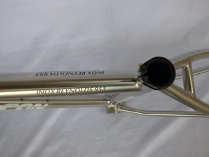

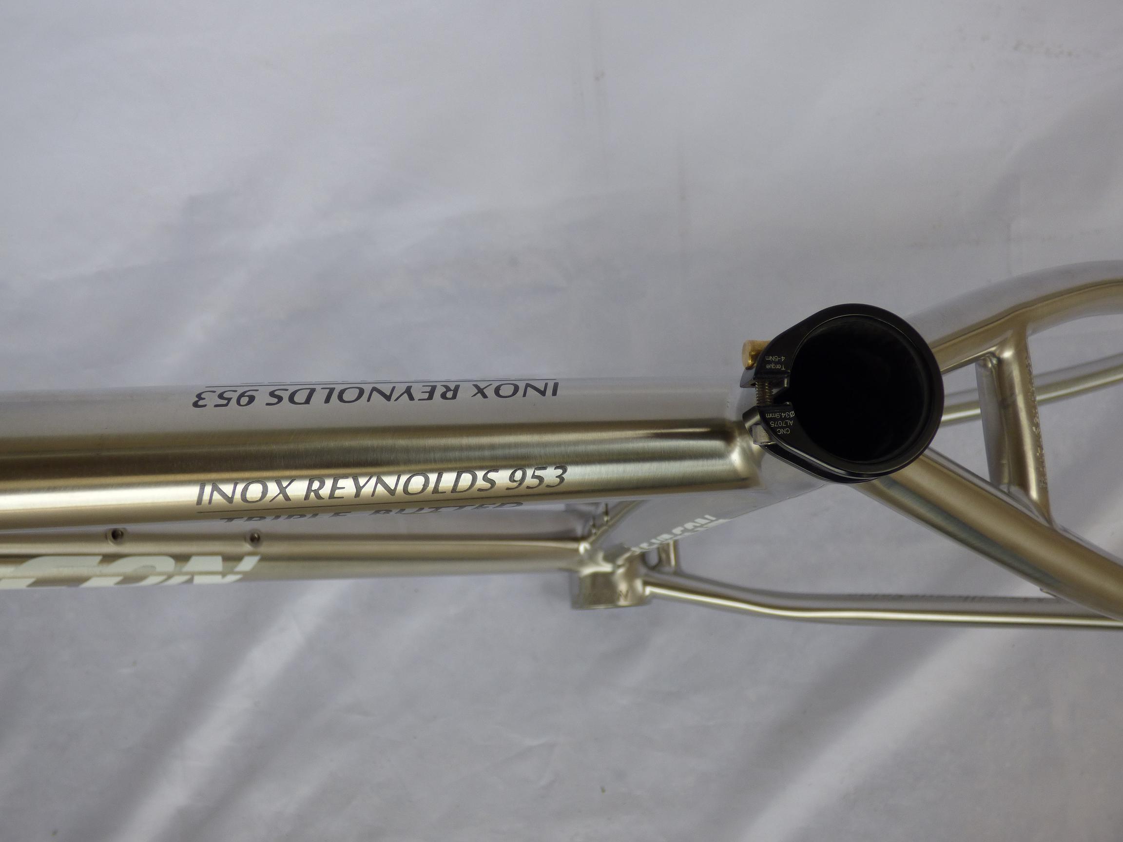

lebad a écrit:Et par rapport à ce phénomène, as tu quantifié (ou plutôt estimé) son importance par rapport à l'effet des chocs sur la roue arrière ?
Ces chocs induisent un bel effort de compression dans les haubans. Du coup, ta jonction haubans-tube de selle-top tube va localement subir du cisaillement, de la flexion et sans doute bien d'autres choses (en fait, on sort complètement de la théorie des poutres car les dimensions de la jonction ne collent pas du tout aux hypothèses)
Oui, j'ai zappé, désolé :oops: .
Réponse(s) pas facile(s). En grande partie car je n'ai pas abordé la conception de mes cadres selon ton approche, qui est intéressante.
Déjà, 1), j'ai négligé (inconsciemment), peut-être à tort, les efforts liés à un choc sur la roue AR avec le pilote en danseuse (je pense que c'est ce que tu veux dire) vs le même choc mais pilote assis sur la selle. Dans ce que tu évoques, le cisaillement est vrai et le couple appliqué sur la-dite jonction est inverse de ce qu'elle est conçue pour absorber. Sauf que dans ce cas, l'impact du sol génèrera une sollicitation sur un système léger et non-bridé en mouvement (le pilote est en danseuse et le triangle AR ne pèse que quelques petits kilos). L'énergie du choc aura donc tendance à se transformer en énergie cinétique (l'AR va rebondir) plutôt qu'en énergie de déformation de la structure. Donc ça resterait négligeable (à tout le moins sensiblement inférieure) par rapport à la même sollicitation mais pilote assis sur la selle.
Je peux me tromper, maintenant. C'est un raisonnement très qualitatif, n'étant guère calé en dynamique des chocs.
La tige de selle, va participer à l'absorption des efforts de cisaillement, sans oublier le manchon carbone collé à l'intérieur du tube de selle pour en réduire le diamètre à 31,6mm. Au global, ça fait une épaisseur de tube(s) de l'ordre de 2,5mm (de plus de matériaux pas trop nuls mécaniquement) pour absorber les efforts de cisaillement.
Ca, par contre, je l'avais pris en compte en utilisant systématiquement des haubans de gros diamètre et, sur mes 29er, un Top Tube de 34,9mm (vs 31,6mm sur le 26er, de mémoire) pour augmenter leur surface d'appui.
Au global, les 3 ans de terrain "plein pot" avec mon 26er semblent confirmer mon approche.
En revanche, je ne comprend pas pourquoi tu dis qu'on sort complètement de la théorie des poutres ? :shock:

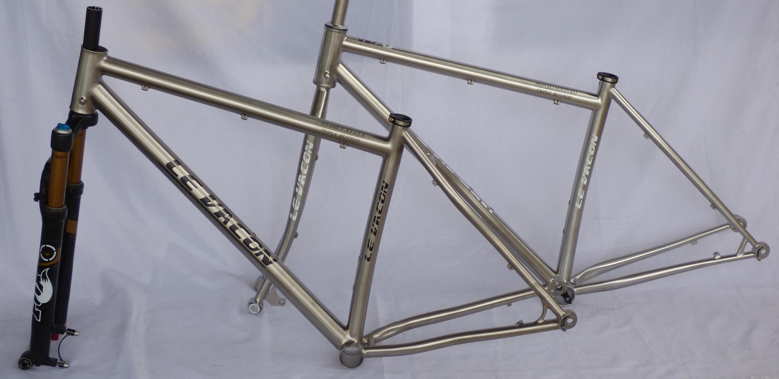

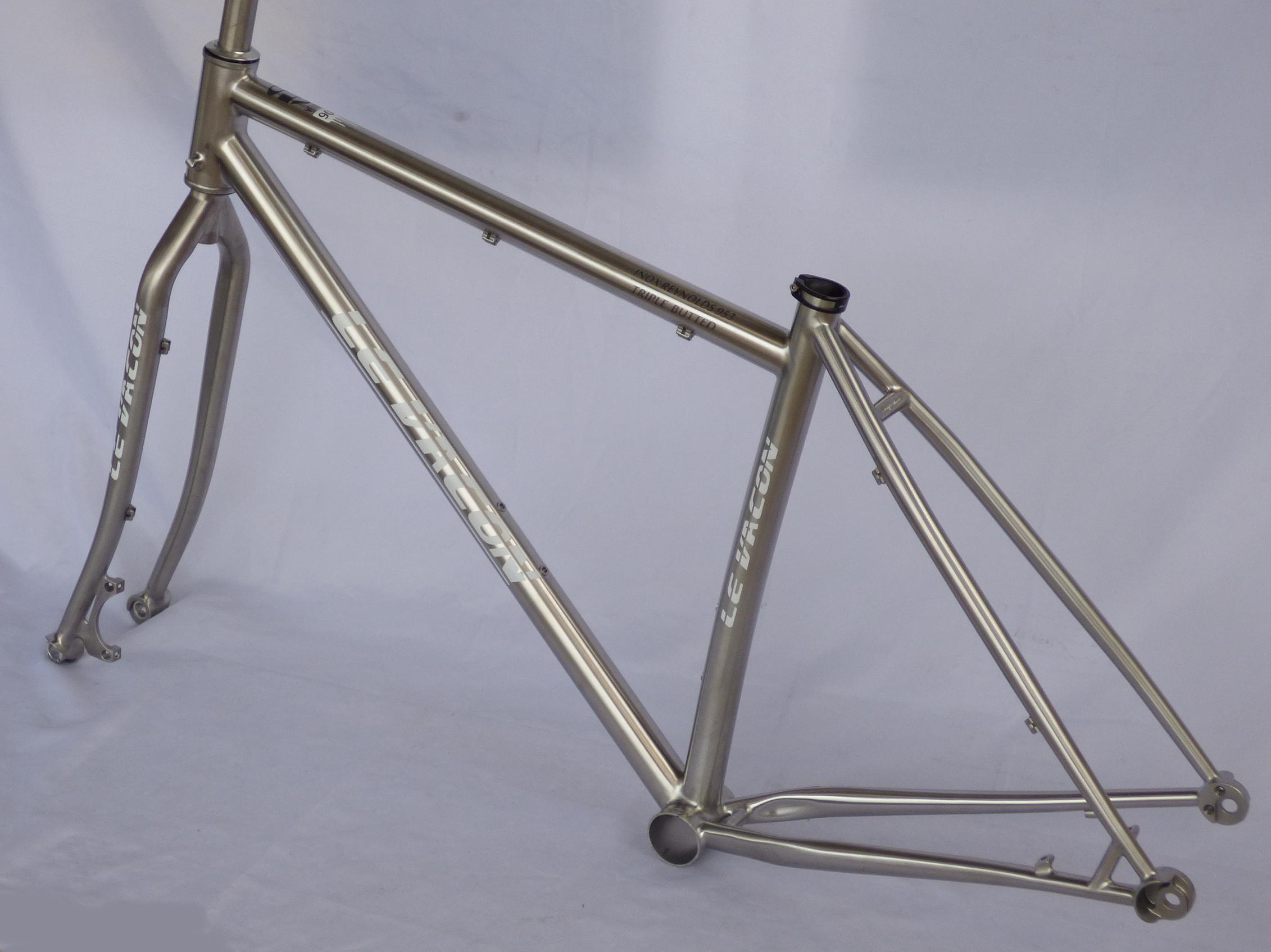

Messagede bob27 » Mer 27 Jan 2016 16:09
Bon, ces photos n'apportent rien techniquement, et je trouve la fourche acier trop fine, mais quel travail !! superbes !

Messagede Fireblade07 » Mer 27 Jan 2016 16:17
Ca y est les faux jumeaux sont prêts :P Du grand travail Jean Pierre :geek:
Personnellement (et parce qu'on est ici sur le Bleu et pas sur le Orange :mrgreen: ) je ne suis vraiment pas fan de la fourche titane cintrée. Je suis persuadé qu'elle apporte un grand confort, mais esthétiquement elle fait très vintage et n'est pas trop raccord avec le cadre :? Une fourche titane droite aurait été plus jolie, mais surement plus raide...

Messagede albert » Mer 27 Jan 2016 16:57
pour la fourche pas d'accord ,
si on continue a parler fashion weeks :mrgreen: , attends le montage complet , je pense qu'on va etre aggreablement surpris ! le slooping va aidé a une allure plutot morderne,
pour la difference de confort a materiaux equivalent , non , la fourch droit n'est, a mon humble avis, pas moins confortable ,au point de ressentir significativement une difference sur le terrain (on compare une levacon avec une levacon , evidement )
Non , franchement, on atteint les sommets du surmesure .
pour les forces et contraintes de cisaillement , intellectuellement et visuellement la deformation a l'impacte parait plus Safe si les hauban arrive face au tob tube .Cela reste a priori subjectif a mon , sens .
D'autre marque l'ont fait sans retour a ce niveau , et remarquer les "fractures" de cadre titane a ce niveau sont toujours des cadre , a geometrie standard dont le bras de levier de la tige de selle inadaptée a forcé sur la face avant du tube de selle.
enfin , le machonnage est un plus certes mais la qualité des soudeures aussi .
il serait genial d'avoir une coupe tranversale des jonctions soudure-tube pour comprendre pourquoi il n'y aura a priori JAMAIS de cisaillement a ce niveau .il y a BEAUCOUP de matiere ..... a reflexion :mrgreen:
voilà . ;)

Messagede Silmarien » Mer 27 Jan 2016 17:00
Fireblade07 a écrit: je ne suis vraiment pas fan de la fourche titane cintrée. Je suis persuadé qu'elle apporte un grand confort, mais esthétiquement elle fait très vintage et n'est pas trop raccord avec le cadre :? Une fourche titane droite aurait été plus jolie, mais surement plus raide...
si j'ai bien suivi ( c vraiment pas sur :D ) le choix de la fche, c'est aussi pour obtenir des geometries(déport de la roue vers l'av ,hteur) identiques une fois su leurs roues.Et en faire des "vrai" jumeaux pr ne pas etre "pénalisé" hiver comme été.
je crois que c aussi une question de oids car papyTA veut 2 velo a géo et masse identiques.

sur la question des jonctions haubans/ Top tube, vs avez tt les 2 raison car pour moi papy prends + en compte les forces exercées par le pilote via selle et ts , alors que bob27 parle des forces exercées par la sol via la roue et haubans.

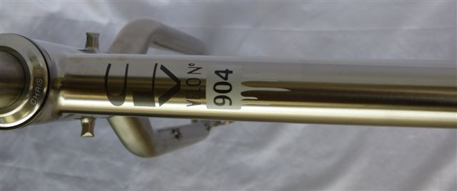

Messagede PapyTA » Mer 27 Jan 2016 18:08
bob27 a écrit:je trouve la fourche acier trop fine
Elle est en titane ;)
Elle est fine car elle doit travailler pour mériter son appellation de fourche rigide pour VTT. Et ne pas être trop massive pour ne pas plomber le poids (au fait, Jean-Pierre, elle pèse combien ?). J'ai eu 0 problèmes sur mon autre rigide Ti from JP sur mon 26er. Mais il est vrai qu'elle est moins sollicitée que sur un 29er (plus haute donc bras de levier supérieur). Après discussion avec JP quant à sa fiabilité, on a conservé le diamètre du pivot en 1-1/8", associé avec un JDD ChrisKing Inset1 (semi-intégré), ce qui le différencie du Ti qui est en InSet7 donc pour pivot conique

Messagede PapyTA » Mer 27 Jan 2016 18:10
Fireblade07 a écrit:Une fourche titane droite aurait été plus jolie, mais surement plus raide...
Technique ultra-prioritaire vs esthétique
Et puis j'aime bien ce petit côté Vintage, je l'avoue. L'Inox est en partie né du souvenir impérissable que j'ai de feu mon Sunn 10 de 1993.

bob27 a écrit:sur la partie cisaillement, telle que je la comprends, la qualité des soudures a un impact puisque ce sont elles qui travaillent, mais l'augmentation de l'épaisseur et l'ajout de la tige de selle n'a pas d'impact : plus tu aboutes ton tube haut, plus il est parallèle au tube de selle, et plus les efforts à la roue auront tendance à cisailler la jonction. Sans compter que si tu fais la jonction très haute, en exagérant, tu vas plus chercher à faire remonter le tube qu'à le pousser vers l'avant lors des chocs.
Un paramètre que je ne maitrise pas, c'est la qualité de la soudure : la résistance au cisaillement à la jonction me semble impactée par la qualité de la soudure, mais est-il plus facile d'avoir une bonne soudure sur un tube épais, je ne pense pas. Je pense que pour avoir une bonne soudure, il vaut mieux avoir deux tubes de même épaisseur qu'un seul tube plus gros.
Oui, exact. L’ « épaisseur » du multi-couches de la fonction puit de selle n’a pas d’influence sur la résistance au cisaillement. Je pensais dans ma réponse d’hier soir, à tort, à une sollicitation d’enfoncement du tube. S’cuzez
Vu comment JP gruge ses tubes et vu sa maitrise de la soudure, je n’ai pas le moindre doute quant à leur homogénéité et à leur pénétration. Ceci, ajouté à la longueur des cordons du fait des haubans de « gros » diamètre, semble inciter à la confiance
NB : JP soude haubans sur tube de selle nu, les épaisseurs étant très similaires (donc refroidissement et donc cristallisation de l’alliage homogène). Il insère le manchon carbone ensuite.

Messagede Pat2A » Mer 27 Jan 2016 19:09
C'est l'inverse, pour un même offset, même tube, une fourche droite sera plus souple qu'une fourche cintrée vers le bas. La fourche droite travaille sur toute sa longueur contrairement à l'autre qui est réduit à seulement sa longueur cintrée.

Jonction haubans / tube de selle / tube horizontal.
Là, je dois dire que je n'ai pas bien d'avis mécanique tranché sur la question.
L'argument de désaligner les haubans du tube H en les plaçant leur jonction au dessus du tube H pour absorber les contraintes provenant du tube de celle est recevable, tout comme l'est celui de dire que placer leur jonction sur le tube H en avant du tube de selle (je pense aux GT par exemple) permet d'envoyer les contraintes de la roue AR vers l'avant et de les dissocier du tube de selle (donc moins de vibrations remontant dans la selle par exemple). Depuis quelques années on a vu apparaitre bon nombre de cadres SR qui cherchent à dissocier haubans et tube de selle pour apporter du confort.
Mécaniquement, géométriquement même, plus le tube de selle est vertical et moins il se déformera vers l'AR. Il faut tout de même se dire que le tube est très vertical donc la contrainte de flexion est moindre.
Mis à part çà, je n'aime pas du tout ce désalignement, histoire d'esthétique, de goûts. C'est une touche qui fait l'originalité de la marque Skyde.

Messagede PapyTA » Mer 27 Jan 2016 19:26
@Pat2a, je me suis souvent posé cette question car je ne l'ai pas vérifié sur le terrain. Sur des fourches de 29er, je trouve ma fourche cintrée Le Vacon sensiblement moins inconfortable qu'une droite Skyde UniCrown (OK, ce n'est pas tout à fait comparable, mais quand même).
En revanche, j'ai trouvé mon ancienne Skyde droite mais avec fourreaux liés au pivot via un Té beaucoup plus confortable que la même mais Unicrown, ce qui semble te donner raison puisque la longueur de fourreaux à déformer est supérieur dans le premier cas.
Mais vu la hauteur d'une fourche rigide en 29er, je n'ai pas voulu (ou pas osé, plus précisément) opter sur une construction de ce type, au vu du flottement potentiel de la roue AV qu'une telle conception aurait entrainé. Je me suis rabattu sur du fiable et de l'éprouvé, peut-être à tort. On parle de maintien de la roue AV, et donc je n'ai pas franchement fait preuve de témérité dans la conception.

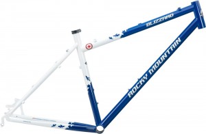

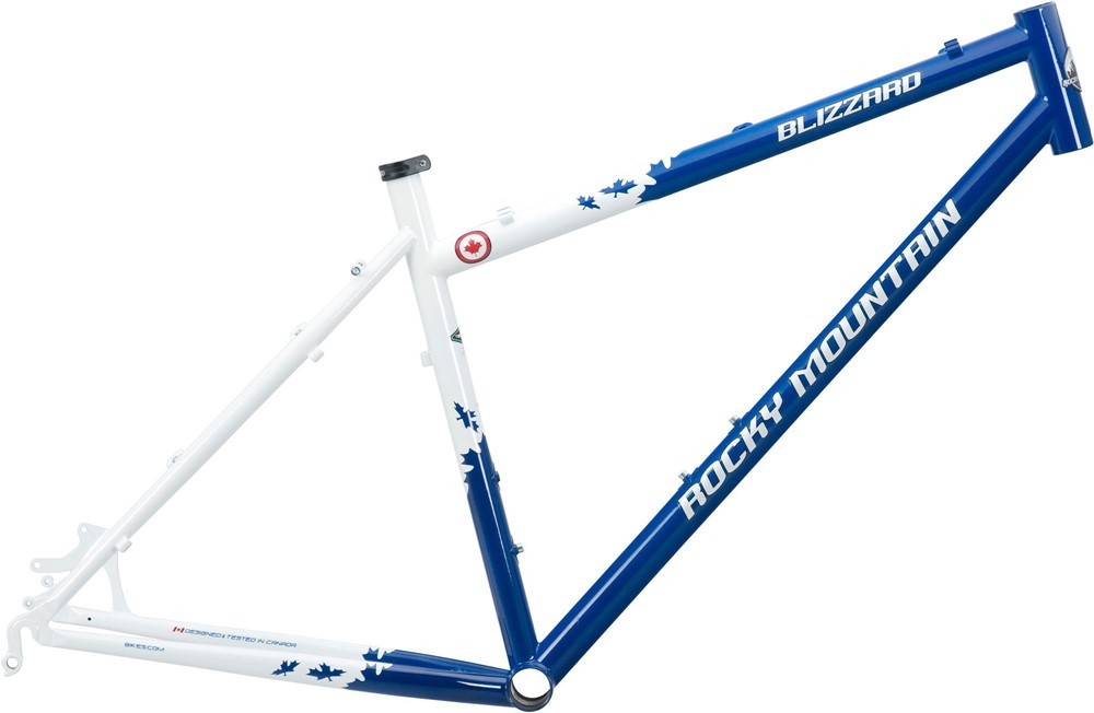

gatouille-xx a écrit:je n'aime pas du tout ce désalignement (...). C'est une touche qui fait l'originalité de la marque Skyde
Non, ça a fait l'originalité, bien avant Skyde, des cadres acier Blizzard de Rocky Mountain, qui ont bercé ma jeunesse :mrgreen:

Messagede LionelB » Mer 27 Jan 2016 19:41
PapyTA a écrit:Non, ça a fait l'originalité, bien avant Skyde, des cadres acier Blizzard de Rocky Mountain, qui ont bercé ma jeunesse :mrgreen:
La il a fallut que j'aille chercher une vieille photo de mon blizzard et effectivement! ce detail ne m'avais jamais vraiment choque ;)

Bon, direction Marcilly sur Seine demain soir, et récupération des 2 cadres vendredi. JP a tout fini aujourd'hui. On va peut-être avoir un ou deux détails à régler mais c'est OK. J'en profite, accessoirement, pour faire repeindre en gris anthracite les marquages "Le Vacon" du tube diagonal et tube de selle de mon 26er, qui sont actuellement seulement sablé non peint (sur fond de tube en finition satinée), donc guère visible.
Rhâââââââ, bôôôôô...

Messagede PapyTA » Mer 27 Jan 2016 23:10
PapyTA a écrit:L'Inox est en partie né du souvenir impérissable que j'ai de feu mon Sunn 10 de 1993.
Déco quasi-identique, à la couleur du flamming près, de la déco Zoobabesque du Sunn 10 (à l'époque, j'avais le n°592).
Là, j'ai demandé à JP de spécifier le numéro 904.
Le "9" se rapporte à la taille des roues, le "04" car il s'agit du 4ème cadre que JP me réalise
Le titane a logiquement le numéro 903

Messagede PapyTA » Jeu 28 Jan 2016 00:55
Fourche titane : 943gr (à priori, pivot non coupé, à confirmer)

Messagede LionelB » Jeu 28 Jan 2016 05:32
J'ai d'ailleurs un excellent souvenir de ce cadre Blizzard. Vraiment super, je regrette presque de ne plus l'avoir.
