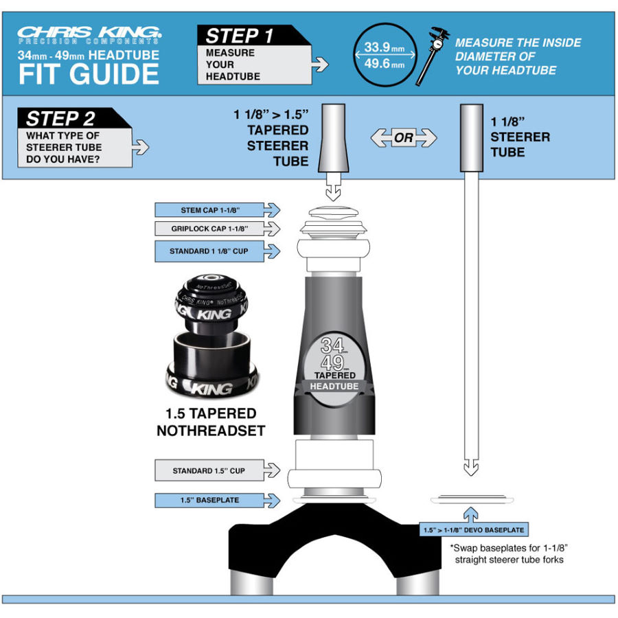

A mon avis pour allez sur le jeu de direction présenté il faut une douille cônique et plus petite en diamètre que la deda rs titane
Il faut une douille 1/8 par 1/5
34 /49 OK :D

Messagede levacon » Ven 20 Mai 2016 21:44
[quote="Plem"]Salut,
la douille deddaciai fait bien:
Jeu direction 1” 1/8 – 1” ½, copier sur le site
Non?
A+[/quote
Non !!!
La photos C est celui qui est montez sur la douille noir ! 34 /49;
La douille deda fait 42 /52
JP

Messagede levacon » Ven 20 Mai 2016 21:57
:mrgreen: Celui là ne va pas sur la douille deda il faut une autre douille que je peux réaliser sur mesures côte 34/49;mm
Idem à la douille noir :D
JP
