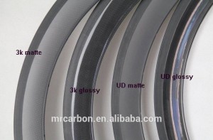

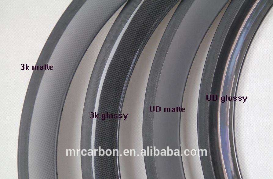

Finition 3K c'est brillant ?
Effectivement, si les poids annoncés sont respectés, à 15€ c'est top : Un vrai Race Face coute 10X plus cher... :o

3K c'est le nombre de fil X 1000 pour composer 1 fibre, concrètement tu vois les tresses de carbone et c'est un peu plus léger
une photo pour illustrer ça
