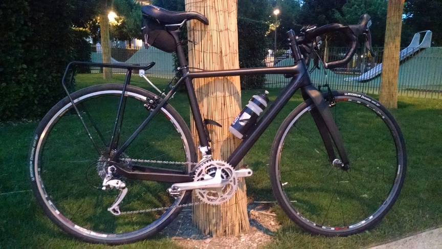

Messagede dbx79 » Dim 25 Juin 2017 10:17
La transplantation du porte bagage a réussi, il me reste à m'assurer auprès du fabricant que les œillets du cadre permettent de supporter la charge et que ce n'est pas juste pour mettre des garde boue...
Image Image

Re: FLYXII FLX-FR-601 28" 2017 (randonneuse légère)
Messagede 1sanglier » Lun 26 Juin 2017 10:41
Je crois que tu as battu le record de hauteur de bague sous la potence ! :shock:
C'est temporaire ??
1sanglier
Messages: 2180
Localisation: Val d'oise
Messagede teamdindon » Lun 26 Juin 2017 10:49
1sanglier a écrit:Je crois que tu as battu le record de hauteur de bague sous la potence ! :shock:
C'est temporaire ??
Il n'y a pas de secret : un cadre de cyclocross avec une douille basse n'est pas prévu pour faire une randonneuse.
teamdindon
Messagede jeanjacques » Lun 26 Juin 2017 11:18
Pour garder un comportement sain il faudrait mieux retirer des bagues et mettre une potence relevée. En plus de la douille basse, c'est aussi le boitier de pédalier qui doit être trop haut.

Messagede dbx79 » Lun 26 Juin 2017 18:09
Tuut a écrit:rien de très optimal ici :|
Optimal pour la rando, si ! comme dirait l'autre, il y a moins bien mais c'est plus cher...
Je trouve le cadre bien adapté : des œillets, du dégagement pour les pneus.
Cdlt

Messagede dbx79 » Lun 26 Juin 2017 18:39
C'est temporaire ??
Il n'y a pas d'offre pour les randonneuses, éventuellement Surly mais trop lourd.
En l'état, il y a 7cm de différence de hauteur entre cintre et selle, c'est cohérent. J'ai du prendre un cadre 51 car le 54 s'avère trop long. Donc forcément le cintre doit être placé assez haut vu la hauteur de selle. Cependant je vais voir à l'usage.
En l'état, pas de pb de stabilité à signaler.
Messagede dbx79 » Mer 5 Juil 2017 21:44
Montage terminé, prêt à partir !
9,2kg.
dbx79
Messagede teamdindon » Mer 5 Juil 2017 22:18
Je pense que tu es surtout prêt à partir à l'hôpital une fois que le pivot de fourche aura cassé.
Messagede Je_67 » Jeu 6 Juil 2017 06:19
:shock: :shock: :shock: :shock:
Y a au moins 8cm d'entretoises !!!
J'ai jamais eu plus de 3cm sur un vélo complet acheté chez un bouclard
Messagede dbx79 » Jeu 6 Juil 2017 18:09
Le sujet de la hauteur du pivot sous la potence est bien connu. Exemple :
http://forum.velotaf.com/topic/22293-quid-de-la-regle-des-4-cm-dentretoise-dun-jdd/
En ce qui me concerne les entretoises m'ont été vendues par un bouclard, je suppose qu'il connait son métier. Ensuite le fabricant propose une longueur de pivot utile, s'il y avait un réel danger il procéderait probablement autrement. Enfin j'ai dans mon garage un vélo Gazelle dont le pivot (carbone) sous potence est de 10cm. Le mien n'étant que de 6,5cm. Les efforts principaux du pivot sont dans un axe vertical et non en torsion (même en danseuse). Et il y a même des réhausseurs de potence sur le marché...
En résumé je n'ai aucune crainte.
dbx79
Messages: 16
Inscription: Dim 11 Juin 2017 13:42
Messagede teamdindon » Jeu 6 Juil 2017 20:02
- Ce qui compte, c'est le ratio longueur en porte-à-faux / longueur entre les roulements. Ici tu en as autant entre le roulement sup' et le milieu de la potence qu'entre les 2 roulements
- En danseuse, au freinage et quand tu pend un nid de poule, il y a des efforts de flexion qui s'appliquent sur le pivot de fourche car tes points d'appui ne sont pas dans l'axe du pivot, et plus il y a de longueur en porte à faux, plus les contraintes seront importantes
- Si le vendeur fourni une telle longueur de pivot, c'est parce qu'il vend la même fourche quelle que soit le taille de cadre et donc la hauteur de la douille de direction
Personnellement, je ne prendrais pas le risque de rouler avec ce genre de montage, qui est plus est avec un cadre/fourche générique qui n'a passé aucun test pour être conforme avec les normes de sécurité en vigueur.
Après tu fais comme tu veux.

Mon expérience personnelle, sans que je sois un fou de vitesse : à 50km/h le vélo est hyper stable. Donc je ne changerai rien. D'autant que j'ai comparé avec mon ancien vélo de route (je vais faire hurler certains), un MACH 740, que je trouve sensiblement moins stable.
Le MACH étant équipé en pneus de 25mm, tandis que le Flyxii est en 32mm. Avec des roues différentes ce qui a peut être aussi son importance : Campa Scirocco pour le Mach, Shim RS80 pour le Flyxii.
Pour moi ce qui compte c'est la rigidité {cadre + roues}, et aussi la hauteur du centre de gravité {vélo + cycliste} ce que confirme la position des coureurs professionnels, qui viennent se recroqueviller devant la selle ?

Messagede Francesco d'Andrea » Jeu 20 Juil 2017 11:33
dbx79 a écrit:Montage terminé, prêt à partir !
9,2kg.
Avec des pneus de route en 28 ? Alors pourquoi avoir besoin de temps de dégagement ?
#FullGaz!
Francesco d'Andrea
Messages: 59
Inscription: Lun 12 Jan 2015 16:57
Localisation: Lyon
Messagede dbx79 » Jeu 27 Juil 2017 21:20
Je suis passé sur un pneu de 32mm, 3,4bars à l'avant, 4 à l'arrière. Compass. Très roulant, léger.
Ces pneus là ne passent pas sur un cadre type route.
