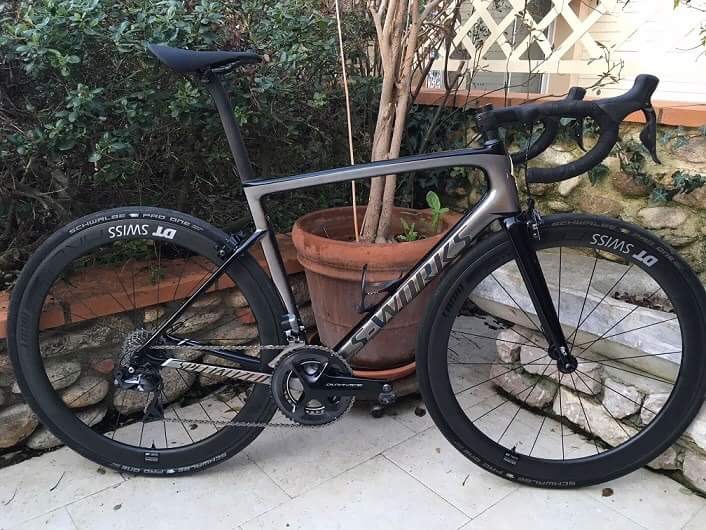

Messagede raph37 » Sam 31 Mar 2018 08:07
A mon tour de vous présenter mon petit montage:
Cadre: 891gr
Fourche: 320gr
Tige de selle: 174gr
Pédalier 9100 50/34
Pedales zéro ti custom: 148gr
Cintre black inc: 324gr
Selle: s works power arc: 141gr
Manettes 9070
Dérailleur av 9070
Dérailleur arr 8050
Freins 9100: 299gr
Gaines swift
Roues Dt swiss arc 1100 48: 1490gr avec fond de jante
Cassette red custom 12/30
Pneus schwalbe pro One 28 tubeless

Messagede r3m » Sam 31 Mar 2018 13:49
Beau montage raph.
Tu as combien de hauteur de selle? Quel poids au total?

Messagede raph37 » Sam 31 Mar 2018 15:21
r3m a écrit:Beau montage raph.
78cm de hauteur et 7,6 kg vérifiés

Messagede raph37 » Sam 31 Mar 2018 15:22
6,6 kg pardon! Lol

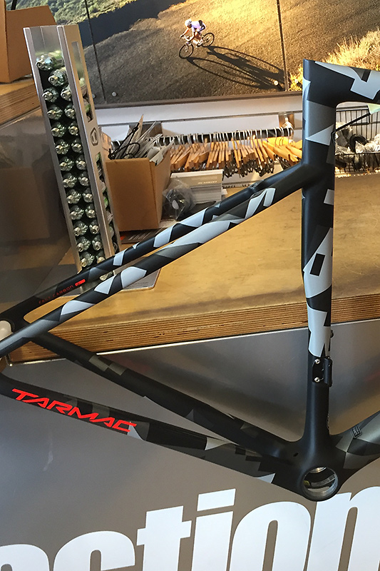

Messagede Olivier Comment » Mar 24 Avr 2018 20:05
alors voilà une petite image de mon nouveau cadre :twisted: :lol:

Messagede Fireblade07 » Mer 25 Avr 2018 10:24
C'est une peinture propose par Spé le modèle ci dessus?
Re: specialized TARMAC SL6
Messagede Tuut » Mer 25 Avr 2018 11:17
Oui ils se sont laches niveau coloris
Même si comme d'habitude certains sont tres durs à avoir sauf aux States

Messagede indj » Mer 25 Avr 2018 11:39
Bonjour Olivier
tu as trouvé ou le modèle de ce cadre ? c'est pour freins classique ou disques ?

Messagede Tuut » Mer 25 Avr 2018 12:27
Patins on voit bien les supports pour l'étrier direct mount entre les haubans

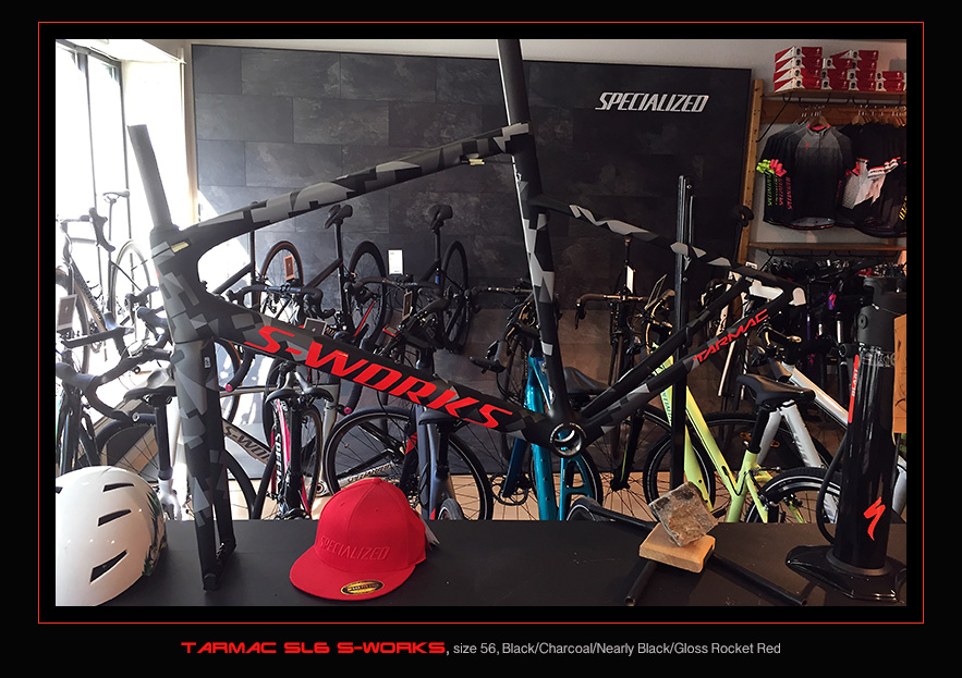

Messagede Olivier Comment » Mer 25 Avr 2018 13:42
:twisted: :mrgreen:
je confirme, pas possible de l'avoir en Europe, couleur pas dispo et c'est pas faute d'avoir essayer via les représentants et la Hollande. Donc, on passe par les US....sauf que les marchands ne sont pas autorisés à envoyer le cadre en Europe...bein ouai Spez bloque....donc on passe par un ami qui est sur place...et qui ensuite retourne en Europe.
Au final, je suis probablement le seul en Europe à rouler cette couleur :D

Messagede Olivier Comment » Mer 25 Avr 2018 21:17
En principe je vais monter mon groupe DA9000 dessus et je vais mettre en vente mon cadre Domane 6.9 team replica en 56. J espère trouver un heureux.
Probablement que je prends aussi selle, cintre, avec mes roues GT en 44mm. Vais tenter de peser le tout séparément.
