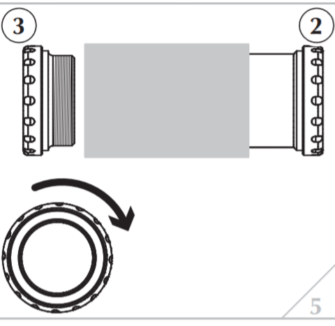

Messagede webjo » Mar 2 Juin 2020 17:26
Êtes vous d'accord avec ce que dit la doc THM pour la mise en place du boîtier de pédalier ?
Je viens de monter mon boîtier sur mon Tarmac SL6 et j'ai mis la coque de palier avec le filetage extérieur à droite. Pour moi plus logique car filetage dans le sens du pédalage
BB30/PressFit 30
Dans le cas des paliers intérieurs de type BB30 et
PressFit 30, la coque de palier avec le filetage intérieur
(2) repose toujours à droite, la coque de palier avec le
filetage extérieur (3) toujours à gauche.

Re: clavicula
Messagede rickyfirst » Mar 2 Juin 2020 18:14
le problème est de savoir ou est la droite et la gauche du vélo :mrgreen: . Côté transmission ou opposé transmission c'est clair.
Re: clavicula
Messagede webjo » Mar 2 Juin 2020 18:35
rickyfirst a écrit:le problème est de savoir ou est la droite et la gauche du vélo :mrgreen: . Côté transmission ou opposé transmission c'est clair.
C'est vrai :D
webjo
Messages: 1794
Re: clavicula
Messagede rapido » Mar 2 Juin 2020 18:57
la droite c'est côté transmission
rapido
Messages: 424
Localisation: Alsace
Re: clavicula
Messagede webjo » Mar 2 Juin 2020 21:42
8-)
rapido a écrit:la droite c'est côté transmission
J'ai mis la cuvette filetage externe côté transmission, je ne pense pas que cela cause un souci.
webjo
Messages: 1794
Re: clavicula
Messagede rapido » Jeu 4 Juin 2020 06:57
Cela ne doit pas poser de problème.
Si c'est serré comme indiqué cela ne bouge pas
rapido
Messages: 424
Re: clavicula
Messagede webjo » Jeu 4 Juin 2020 07:29
rapido a écrit:Cela ne doit pas poser de problème.
J'ai quand même arrêté avant les 40Nm car vu le serrage j'avais peur de casser la cuvette au serrage. J'ai mis de la loctite bleu comme je fait a chaque fois que je monte un boitier. ;)
webjo
Messages: 1794
Re: clavicula
Messagede rickyfirst » Jeu 4 Juin 2020 08:30
Chez Rotor pour un pédalier Alhu le serrage demandé est de 35 Nm. Chez Sram un Force 1X CX c'est 60 Nm. Je trouve aussi les valeurs de serrage de plus en plus élevées.
Re: clavicula
Messagede rapido » Jeu 4 Juin 2020 14:04
Pour Webjo : pour le serrage environ 35 Nm c'est suffisant pour un boitier. A 40 Nm ou plus on a du mal après pour un démontage éventuel. Le loctite bleu est une sécurité mais a titre perso j'évite pour un boitier, je met uniquement de la graisse sur le filetage, à chacun sa technique....
rapido
