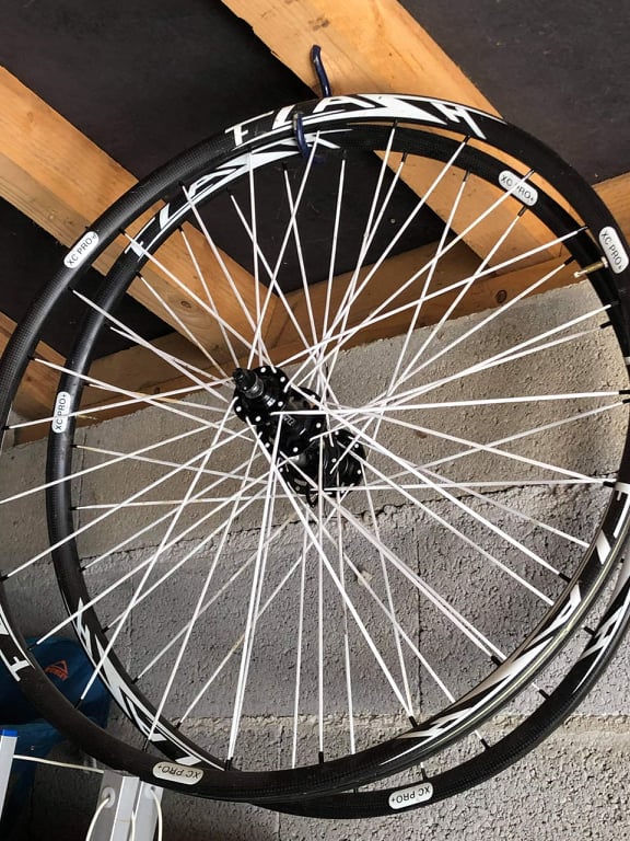

Messagede lolorsv » Jeu 24 Juin 2021 20:07
Bonsoir à tous, en particulier les monteurs de roue,
- Je me jette enfin dans le bain. Après avoir appris à tout "bricoler" sur mes vélos (je fais juste encore sous traiter l'entretien des amortos/fourches, il faudra que je m'y teste aussi. )
- Vu les délais / ou les coûts chez les monteurs
J'ai commandé hier jante , moyeu, rayons, écrous... (bon c'est une roue VTT 27.5 Ar pour un montage mullet, mais le post des monteurs de roue est sur le forum route)
Il me manque juste l'huile de lin. Merci donc pour vos conseils: ou puisse je acheter / trouver cela? Comme j'ai compris, cela aide pour le montage puis sert en qq sorte de frein filet en séchant en 1/2 jours.
Merci d'avance, A+
Lolo

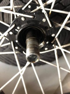

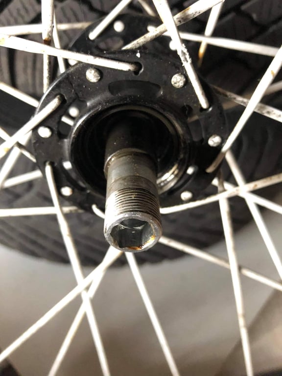

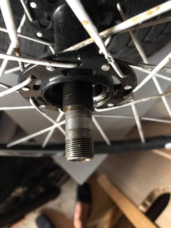

Messagede Neamo » Mar 10 Aoû 2021 20:26
Coucou,
Je cherche a remettre en service une paire de roue.
Pour ce qui est du changement de rayon ,tension de la roue je maitrise.
Par contre je ne sais pas ce que je peux mettre comme corps de roue libre dessus. Ni l'embout qui va au bout.
Si quelqu'un peux m'aider c'est avec plaisir.
Je pensais que c'était standard avec un QR en 135mm mais ça ne ressemble pas à ce que j'ai vue jusqu'à maintenant.
Merci de m'avoir lu
Cordialement
Neamo
Messages: 111
Inscription: Sam 16 Fév 2019 10:13
Messagede ll00zz » Mar 10 Aoû 2021 21:44
Il n'y a vraiment aucun marquage sur le moyeu ? (des fois c'est gravé tout petit).
ll00zz
Messages: 86
Inscription: Dim 3 Juin 2012 10:19
Messagede ZiziVert » Mer 11 Aoû 2021 04:54
Je te laisse poursuivre la recherche pour un CrL nu, mais vois-ci le moyeux en question: https://fr.aliexpress.com/i/1005001482199263.html
ZiziVert
Messages: 437
Messagede Neamo » Mer 11 Aoû 2021 07:37
Merci c'est super sympa avec ça je devrais pouvoir me débrouiller :)

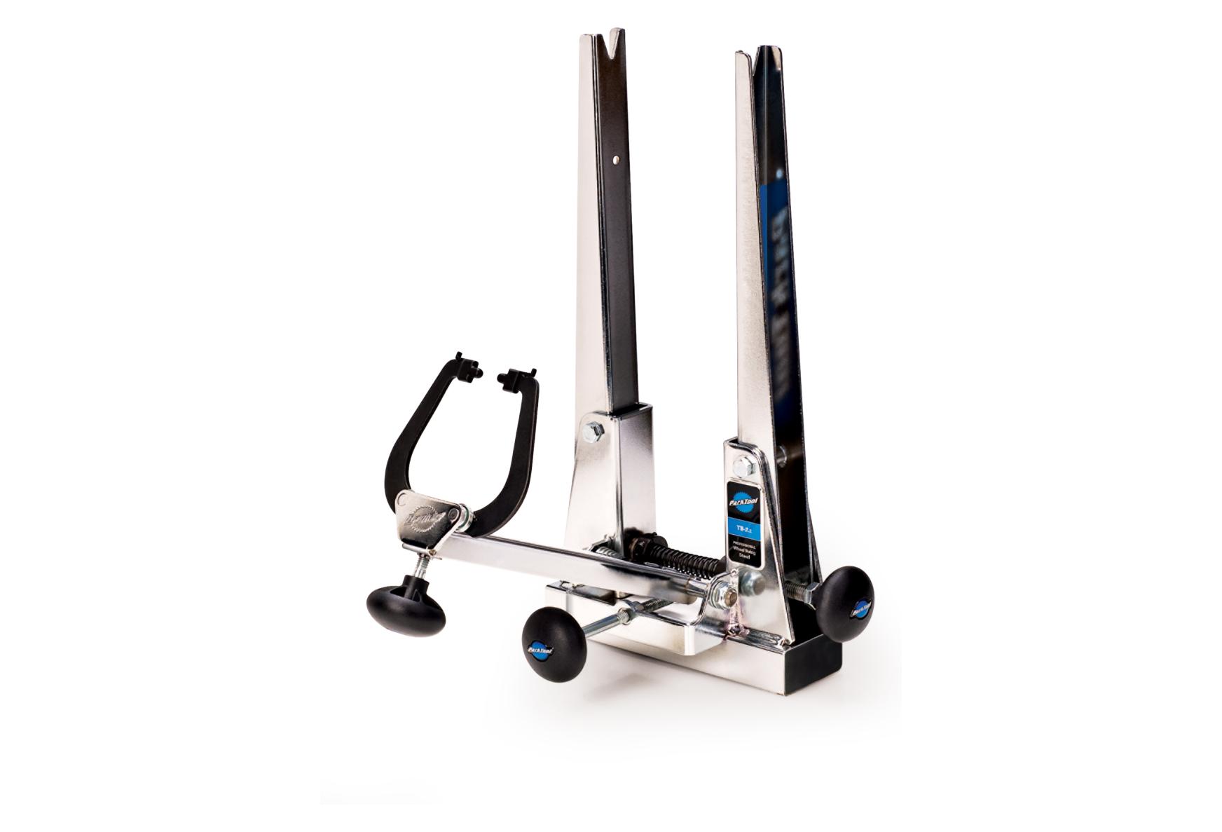

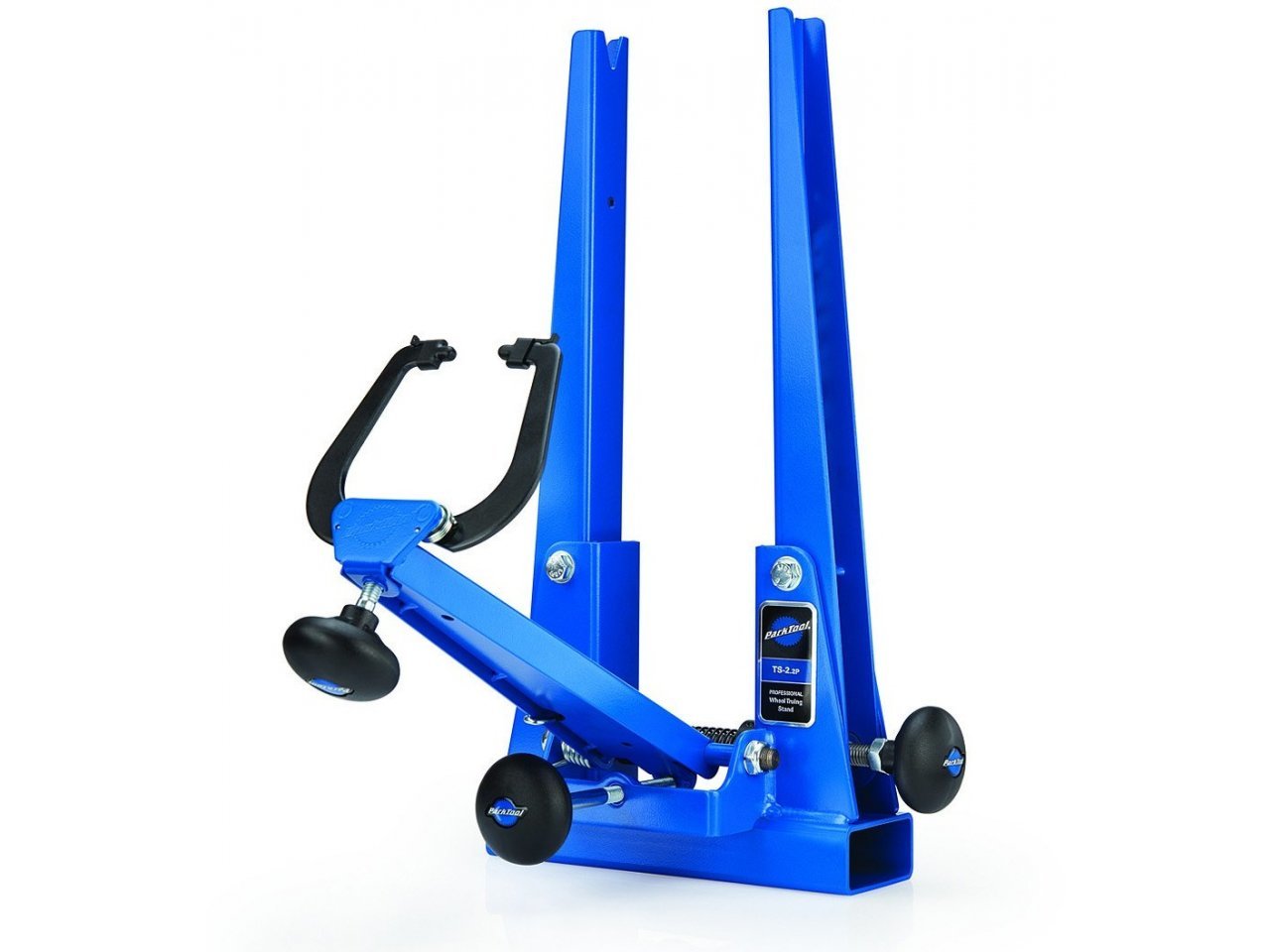

Messagede lepetitcyclistedu64 » Mar 14 Sep 2021 11:39
Bonjour à tous,
J'aimerai m'équiper d'un stand de montage park tool pour continuer de monter mes roues (il va y en avoir pas mal, passage aux disques), mon actuel n'étant pas terrible.
J'hésite entre le TS2.2 couleur argent et le TS2.2P couleur bleu.
J'aimerai savoir si il y a une différence entre les deux stand de montage car il y a un écart de prix. Je penche plutôt pour le bleu qui est moins cher et que je trouve plus jolie. Avez-vous des retours sur ces modèles ? Y'a t'il mieux pour un prix équivalent ?
Peut-on y monter les montres Park Tool ?
Merci d'avance
