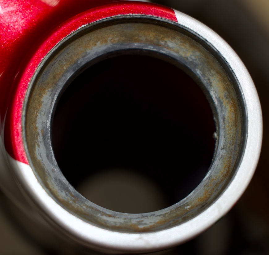

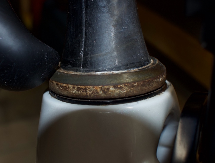

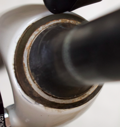

après 20000 km, les roulements de ma direction sont MORTS de chez MORTS :cry: :cry: :cry:
Les photos parlent d'elles-même .... bordel, il y à pas moyen en 2021 de faire des JDD étanches ???? :evil:
J'ai demandé à Sarto de m'envoyer des nouveaux roulements ... C'est du standard 1" ⅛"
Le roulement inférieur a pris du jeu au niveau de la portée de la fourche ... Bon, quand il est compressé il ne bouge plus ...

Vu la conception d'un JDD aheadset je ne vois pas comment rendre l'ensemble vraiment étanche ; de mon point de vue le mieux qu'on puisse faire, c'est de cacher les roulements au mieux.
C'est quand même étrange d'avoir des roulements aussi "attaqués" à la fois en haut et bas... sur tous mes vélos successifs avec ce type de montage tous les roulements sont d'origine (le plus vieux doit avoir 75000 km et ça ne gratte pas) ; un peu de graisse lithium a peu près une fois l'an (pour ceux dont je me sers le plus souvent), nettoyage à l'eau+liquide vaisselle, jamais de jet d'eau.

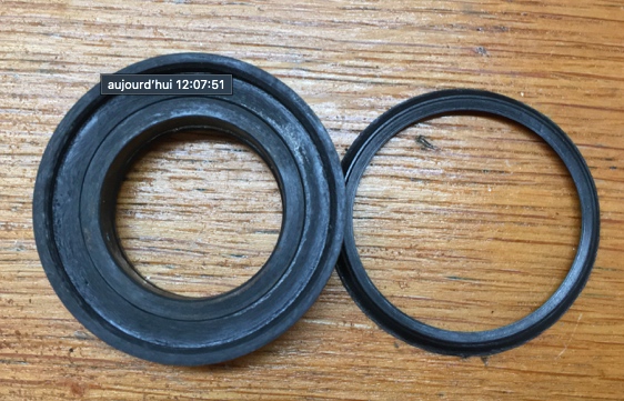

Albator : ben le capot est quand même bien foutu avec un joint d'étanchéité (cf photo)
J'utilise le jet pour laver mon vélo mais pas un jet haute pression. Le soucis c'est quand j'ai du sable ou de la terre au niveau du roulement inférieur, j'ai pas le choix : je suis obligé de passer un coup de jet sinon je massacre tout. Mais je reste pas une éternité dessus, juste 2-3 secondes...
Bref, je suis bien dégoûté ! :cry:

Ben mes coupelles de cadres sont aussi piqués par la rouille, j'ai bien nettoyé et essayé d'en enlever le plus possible, mais bon... faut que j'achète un dégripant rouille...
J'ai dû laver mon Sarto au moins 1 fois par semaine si ce n'est 3 fois par semaine depuis Mars...
On a des routes dégueulasses de chez dégueulasse, plein de terre et de sel... jusqu'en Avril... si je roule pas avec le Sarto dans de mauvaises conditions, je ne roule jamais avec.
Mais franchement, ça me gave de pas avoir regardé plus tôt ! :evil:
Et ça me gave de dépenser des centaines d'euros dans les pièces de rechange ... :roll:
On change pas les roulements des voitures tout les 20000 km !

Pour le graissage, je trouve que la graisse Facom au téflon (blanche) tient bien dans le temps. Elle tient bien aussi dans les roulements de mes rollerskis, pourtant bien exposés, eux-aussi.
Salut Olivier, qu'est-ce que tu entends par "ne pas porter là où il faut ?"
Sarto avait bien monté les roulements à la graisse blanche. Il y en avait sur la fourche et sur le cadre quand je l'avais déballé ... et pas qu'un peu...
Sinon, j'ai eu aucun soucis avec la direction, juste ces dernière semaines où elle commençait à craquer et je me suis dis qu'il fallait faire qqch ...
Bon, j'attends mes nouveaux roulements ... en attendant, une fois nettoyé et re-graissé, re-monté, et re-serré, aucun jeu... et aucun bruit... ;)

Messagede olivier91 » Jeu 16 Déc 2021 07:32
Un roulement annulaire fait que la portée est radiale. Or, positionné comme il l'est dans un JDD, le travail des billes se fait dans l'axe, avec énormément de cisaillement.
En cela les JDD avec cônes, cuvettes et billes sont bien mieux foutus. (j'ai un JDD cane creek - un des premiers Ahead-set- ...qui a 30 ans, et n'est pas marqué!)
Des JDD Campa (ou mieux, les OMAS) des années '80, tout alu, avec des portées coniques acier sont toujours fonctionnels sur des vélos de la même époque.
Et franchement, plutôt que de délirer sur l'intérêt des roulements céramiques quand les dits roulements tournent à moins de 100 tours/mn, on ferait mieux de monter des roulements Timken sur le JDD et le JDP (pour la durabilité), on y perdrait peut-être quelques milliwatts, largement récupérés sur un truc qui bouffe énormément de rendement dès qu'on arrête de pédaler, et dont personne ne parle: le cliquet de roue-libre.

Messagede Klarf » Jeu 16 Déc 2021 08:25
JulienCampa a écrit:je te rejoins à 100% !
D'ailleurs pour son SR12, Campa a des roulements CULT complètements étanches...
Tu te trompes, un roulement complétement étanche ça n'existe pas, sinon il ne tournerait pas !
Les roulements Cult sont de bonne qualité, mais loin d'être plus étanche qu'un autre roulement de bonne qualité.
Ce que tu montres sur ton jeu de direction, j'en vois tous les jours au magasin en entretient : c'est juste un manque d'entretient, ou bien de rouler dans de mauvaise condition souvent (pluie, home trainer, ...)
Démonte la direction plus souvent, graisse les roulements avant de les insérer et penses à le faire tout les 6 mois.

Vous auriez un truc pour rattraper les portées sur le cadre et les enlever complètement la rouille ? (je peux pas utiliser le bac à ultra sons... lol)
Je sais qu'il y à des produits pour vraiment éliminer la rouille... Je ne veux pas utiliser ceux utilisé en bijouterie car ce sont des acides très agressifs et j'ai pas envie de tout nicker (carbone, peinture...)
Sinon, un ami m'a conseillé cette graisse pour les roulements qui sont exposés dans les milliers agressifs : https://euro-industry.com/main.php?index=details&cat=1423&prod=23206917&dr=p

Messagede bob27 » Jeu 16 Déc 2021 10:44
Salut Julien
Pour le nettoyage, les portées dans le cadre sont métalliques ? Tu es sûr qu'elles sont en acier ?
si les portées sont en alu, les traces sont juste du dépot de la rouille qui vient du roulement et en frottant ça devrait partir sans trop de difficultés
Si les portées sont en acier, scotch brite et vinaigre blanc ça marche pas mal (utilisé en ateliers mécanique). Nettoyage à l'eau claire et graissage.

Messagede JulienCampa » Jeu 16 Déc 2021 10:47
Salut Julien
Salut Bob.
A première vu c'est de l'acier .... car en frottant ça partait difficilement... Tout ce que j'espère, c'est que c'est juste superficiel et que ce n'est pas attaqué en profondeur.
JulienCampa
Messages: 3001
Re: SARTO
Messagede bob27 » Jeu 16 Déc 2021 11:03
Au pire, si c'est attaqué en profondeur, ça ne le sera que ponctuellement, tu auras donc toujours une portée fiable pour ton roulement.
Par contre sur la photo du cadre, je suis surpris, on dirait un insert dans la douille, mais non chanfreiné. Il manque une pièce entre le roulement et le cadre ?

Messagede JulienCampa » Jeu 16 Déc 2021 12:32
bob27 a écrit:Au pire, si c'est attaqué en profondeur, ça ne le sera que ponctuellement, tu auras donc toujours une portée fiable pour ton roulement.
non, les roulements sont montés direct dans la douille et oui l'insert alu ou acier (on y verra plus clair une fois toute la rouille nettoyée...) est chanfreiné.
C'est quand même du beau et bon travail.

Messagede bob27 » Jeu 16 Déc 2021 14:39
Ah OK, avec l'angle de la photo je ne vois pas le chanfrein. Pour acier ou alu, tu peux tenter un aimant, tu seras vite fixé. Ca te permettra de savoir quoi utiliser en toute sécurité.
