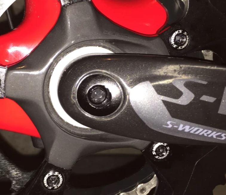

Messagede rismis » Sam 7 Aoû 2021 19:58
Bonjour à tous,
j'ai perdu la vis de protection de mon pédalier sworks, j'ai trouvé cette référence sur internet mais j'aimerais être sûr avant de commander S111600004
Merci de votre retour
