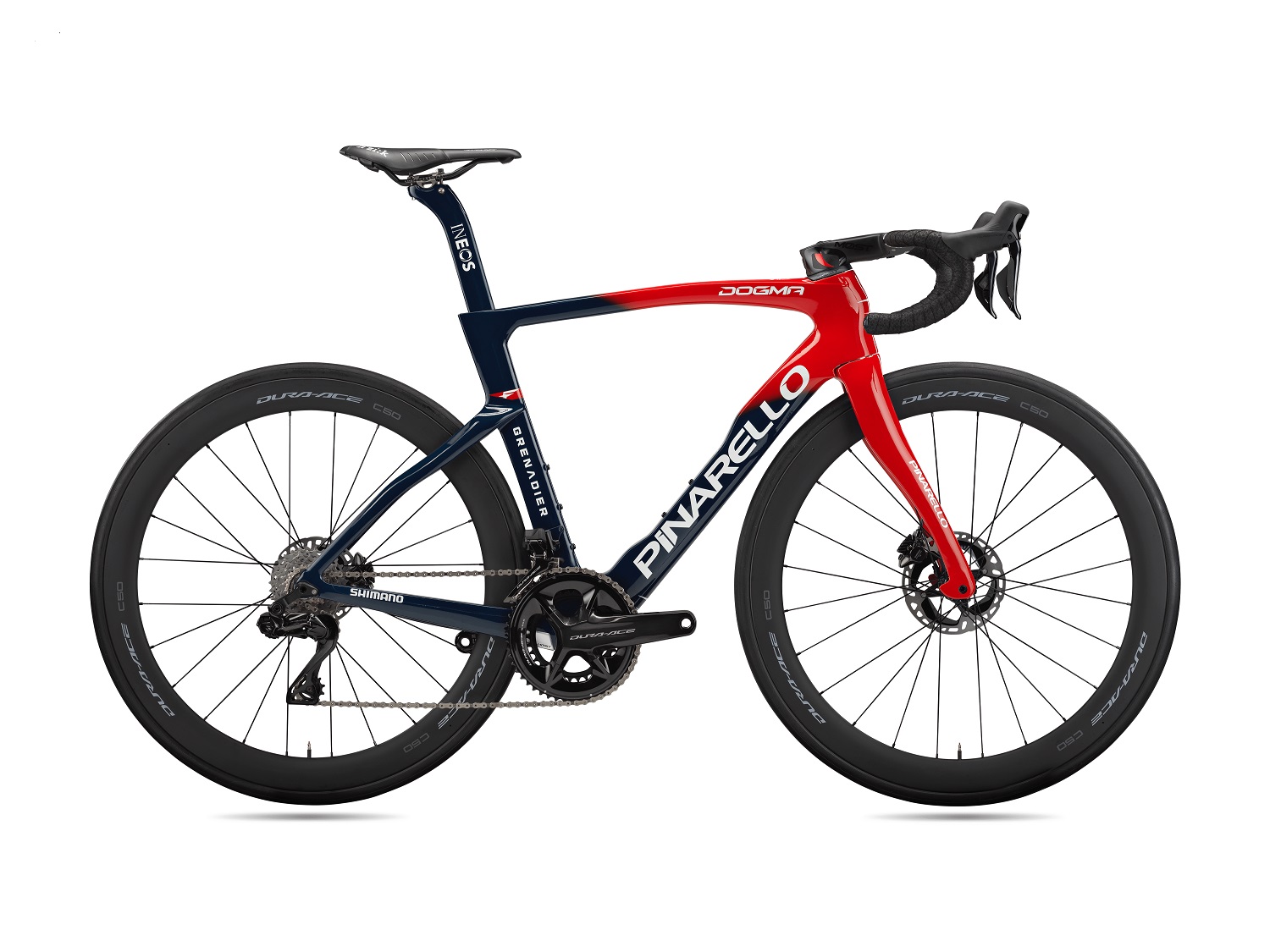

Messagede 1sanglier » Jeu 16 Fév 2023 13:09
Je chipote et ne répond aucunement à la question, mais Pinarello fait partie de la seconde catégorie. :D

Messagede stam » Jeu 16 Fév 2023 14:22
... depuis le F12, le F10 était à "couvercle non encastré" (signe que l'encastrement est une super bonne idée évidente dont on ne saurait se passer :mrgreen: ).
Je me demande si l'intérêt de l'encastrement n'est pas surtout de rendre la contrefaçon plus compliquée ?

Messagede PhanuHell » Jeu 16 Fév 2023 20:58
stam a écrit:... depuis le F12, le F10 était à "couvercle non encastré" (signe que l'encastrement est une super bonne idée évidente dont on ne saurait se passer :mrgreen: ).
Merci les gars ça aide à fond! :lol: Effectivement je n'avais pas prêté attention au fait que le Pinarello que j'avais vu passer était complètement obsolète :mrgreen:
Pas idiot l'idée de la contrefaçon, mais du coup pour moi c'est pareil, je range ça dans la catégorie "non pertinent techniquement" (même si je comprends l'intérêt pour certaines marques).
