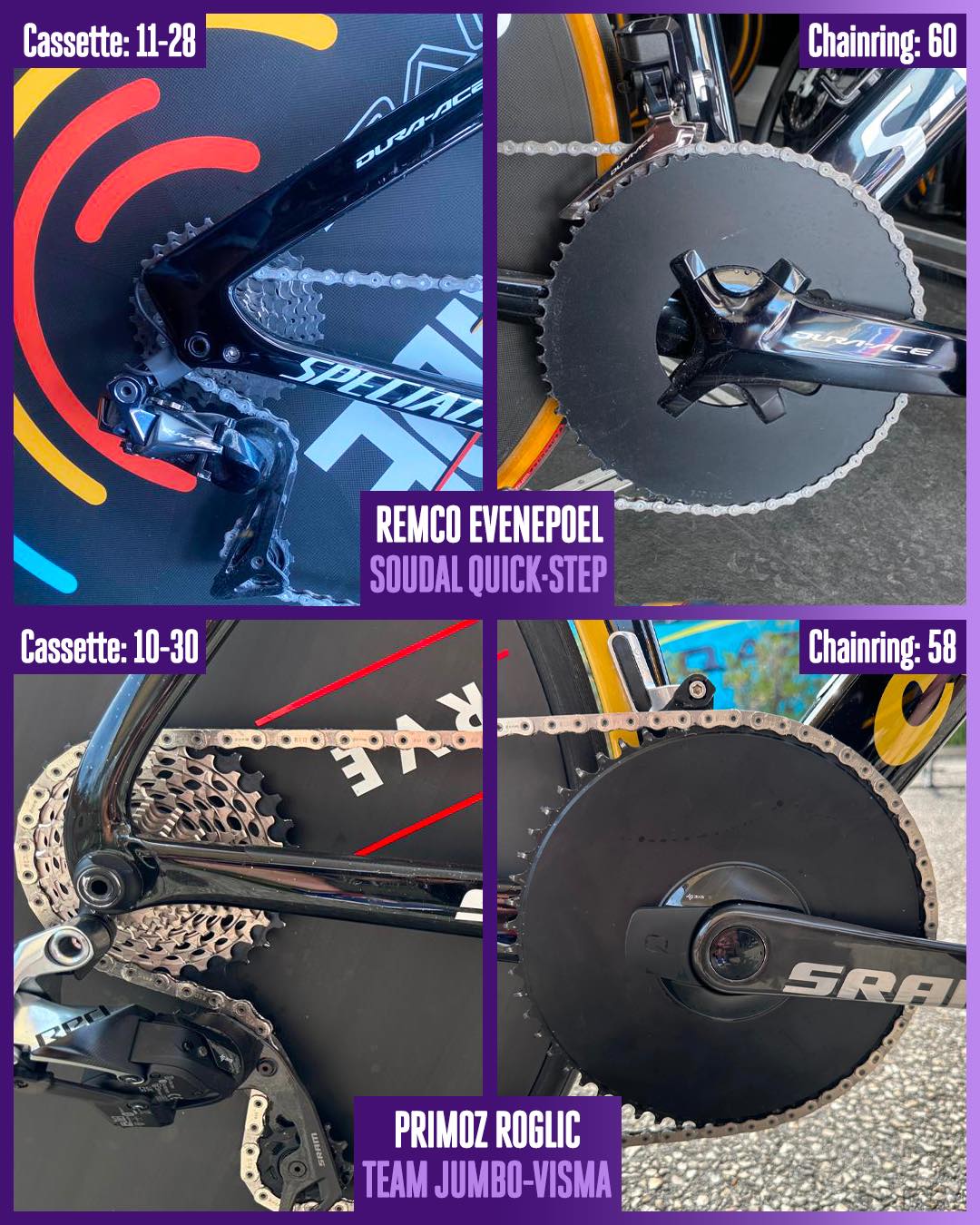

La guerre des plateaux !
Roglic en mono 58 dents, Remco en double 60 dents.
Chez Sram, ça fait un peu le "faites ce que je dis, pas ce que je fais": les pros ont du matos qui n'a rien à voir avec la gamme des vélos vendus. (on vend des 50 dents à des coursiers de bon niveau en vantant le départ 10 dents, mais Roglic roule en 58 en CLM)
Chez Shimano, presque personne ne roule en 60 comme Remco, mais au moins il n'y a "que" 6 dents entre le CLM de Remco et le route des coursiers (54/40).
Les braquets, c'est l'un des points qui a le plus bougé chez les pros depuis 2-3 ans et l'arrivée des groupes 12 vitesses.
Mais je pense qu'ils sont en train de trouver la solution la plus performante en fonction de leurs contraintes
-Sram doit compenser les défauts de rendement de sa chaine AXS, et choisit le mono, pour un rendement optimal en milieu et haut de cassette
-Shimano passe aussi en très grand plateau pour avoir des rendement très élevés vers le milieu de cassette, et encore de grande qualité à très haute vitesse (60*12)
En tous cas ces montages permettent de dire que 50*10 en double plateau n'est vraiment pas optimal pour rouler à 60km/h, même si dans la pratique ce type de braquet permet de rouler à cette vitesse.

c'est quand même de la folie ces gros plateaux ... ils tournent les jambes à quelle cadence ?

Je pense qu'il a été dit au moins 10 fois que le grand plateau ce n'est pas pour rouler sur le plat sur le dernier pignon, c'est pour rouler avec une bonne ligne de chaîne sur le plat.
102tr/min sur le clm d'hier pour Remco ;)

LewOlive a écrit:Chez Shimano, presque personne ne roule en 60 comme Remco, mais au moins il n'y a "que" 6 dents entre le CLM de Remco et le route des coursiers (54/40).
Logique, il roule 10% plus vite que la médiane du peloton, normal qu'il ait un plateau 10% plus gros.
(et là, je suis en train de calculer la denture qu'il me faudrait :? )

PhanuHell a écrit:Imaginer qu'un cycliste professionnel World Tour soit à sa place en milieu de peloton du Giro avec une galette de 55 quand le vainqueur tire un 60, ça relativise le fait que Sram veuille fourguer du 50 à tour de bras au pékin moyen. Au final c'est pas déconnant...
Et après la vitesse, on peut extrapoler à la puissance :mrgreen: ... Certes le sCx de Remco est particulièrement optimisé, mais ça fait entre 10 et 30% d'écart de puissance selon l'hypothèse qu'on prend sur l'aéro (sCx 0,2 pour Remco vs 0,2 à 0,25 pour son équivalent en milieu de peloton).
Pas taper hein, je sais pas du tout si 0,2 c'est réaliste, même pour un Remco. C'est juste pour se donner une idée...
Mais penser qu'il y a de l'ordre de 20% d'écart de FTP entre le cycliste WT moyen et le top du top, ça donne le vertige.

Sans être dans le secret des équipes il est impossible de connaître le sCX de Remco en CLM ou sur son vélo de route... mais force est de constater que visuellement il part avec un sacré avantage aéro sur la grande majorité de ses adversaires directs en GT/classiques, qui ne sont pas trop posés comme des manches non plus (par exemple je me demande combien de watts supplémentaires un Pogacar doit mettre pour rouler aussi vite que Remco sur un parcours @ 50 de moyenne).
Et il cumule ça avec l'une des FTP les plus élevées du plateau, donc forcément c'est compliqué de rivaliser sur un pur plan physique... (et vu qu'il gomme petit à petit ses lacunes techniques et de placement, ben...)

Remco a réalisé une moyenne de 55,2 km/h lors du CLM de début de Giro. Supposons une vitesse constante, un vent nul et un sol plat : c'est plus facile pour les calculs mais comme ce n'est pas vrai, les valeurs de puissance seront sous-estimées.
Pour une masse totale de 70 kg, un SCx de 0,2, un coefficient de frottement des pneus sur le sol de 0,004, une masse volumique de l'air de 1,18 kg/m3 et un rendement mécanique du vélo de 97,5%, Remco aurait dû développer au moins (voir remarque préliminaire) 479 W. Ca semble irréaliste. Soit Remco a un meilleur SCx que 0,2 (0,177 si 430 W)... soit il a caché un moteur.

On peut aisément imaginer que Remco a un sCx de 0.175 ou 0.18, pas loin de celui de Dan Bigham (ancien record man de l'heure). Niveau puissance, d'après Velon il a fait les 3 premiers kms à 430w moyens...
