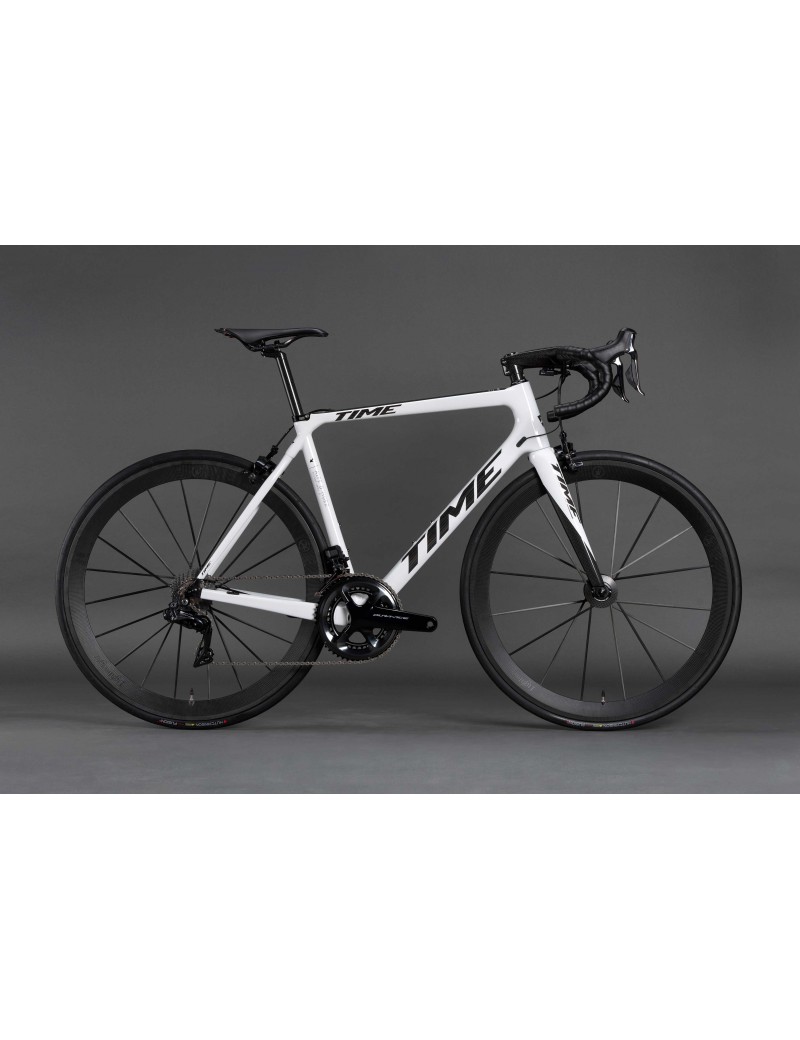

Messagede stam » Ven 25 Aoû 2023 15:19
JulienCampa a écrit: il avait mis de la pâte de montage carbone sur sa tige et dans le cadre…
En quelle année ?
Sur le cadre Time que je suis en train de monter, il est écrit que la couche de pâte doit être renouvelée tous les 4 mois. Je n'imagine pas le faire + de 2 fois par an, et même plutôt 1x, mais j'essaierai de ne pas plaisanter avec ça.
Et sinon, désolé, je n'ai pas de solution au problème de ton pote ; à sa place j'essaierai de faire tourner la tige de la manière la plus douce possible (rotation d'un long levier fixé aux rails de selle par ex), car il me semble que c'est avec ce type d'effort que la soudure peut casser sans endommager la structure, mais c'est + une intuition qu'une certitude.

Messagede stam » Sam 26 Aoû 2023 08:27
Speed73 a écrit:4 mois, çà me paraît correct : il ne faut pas oublier que tu as aussi les roulements du jeu de direction qui sont spécifiques et introuvables ailleurs : Time ne détaille pas et vends le lot contre la modique somme de 80€ :mrgreen: , donc ouais, çà vaut le coup de faire une révision de temps en temps.
Bon, ben même si le spad n'est destiné à rouler que dans des conditions optimales, je vais resserrer l'intervalle entre révisions alors... :mrgreen:
Et pour le jdd, le kit cadre est arrivé monté, et je n'ai pas jugé opportun de démonter la fourche : tu sais si elle est montée à sec, ou s'il y a bien un peu de gras entre les roulements et les logements ?
JulienCampa a écrit:Franchement, tout les 4 mois renouveler la graisse de montage ? Je dirais plutôt après chaque saison et surtout avant l'hiver ...
Ca fait 2x par an, ça : on n'a plus que l'hiver et l'été comme saisons... :lol:

Messagede stam » Sam 26 Aoû 2023 15:48
C'est à dire ???
J'ai juste profité des soldes d'Alternativsport sur ses derniers cadres Time, j'ai pris un AH21 en blanc, il est exactement comme celui-ci :
