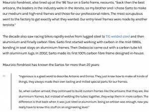

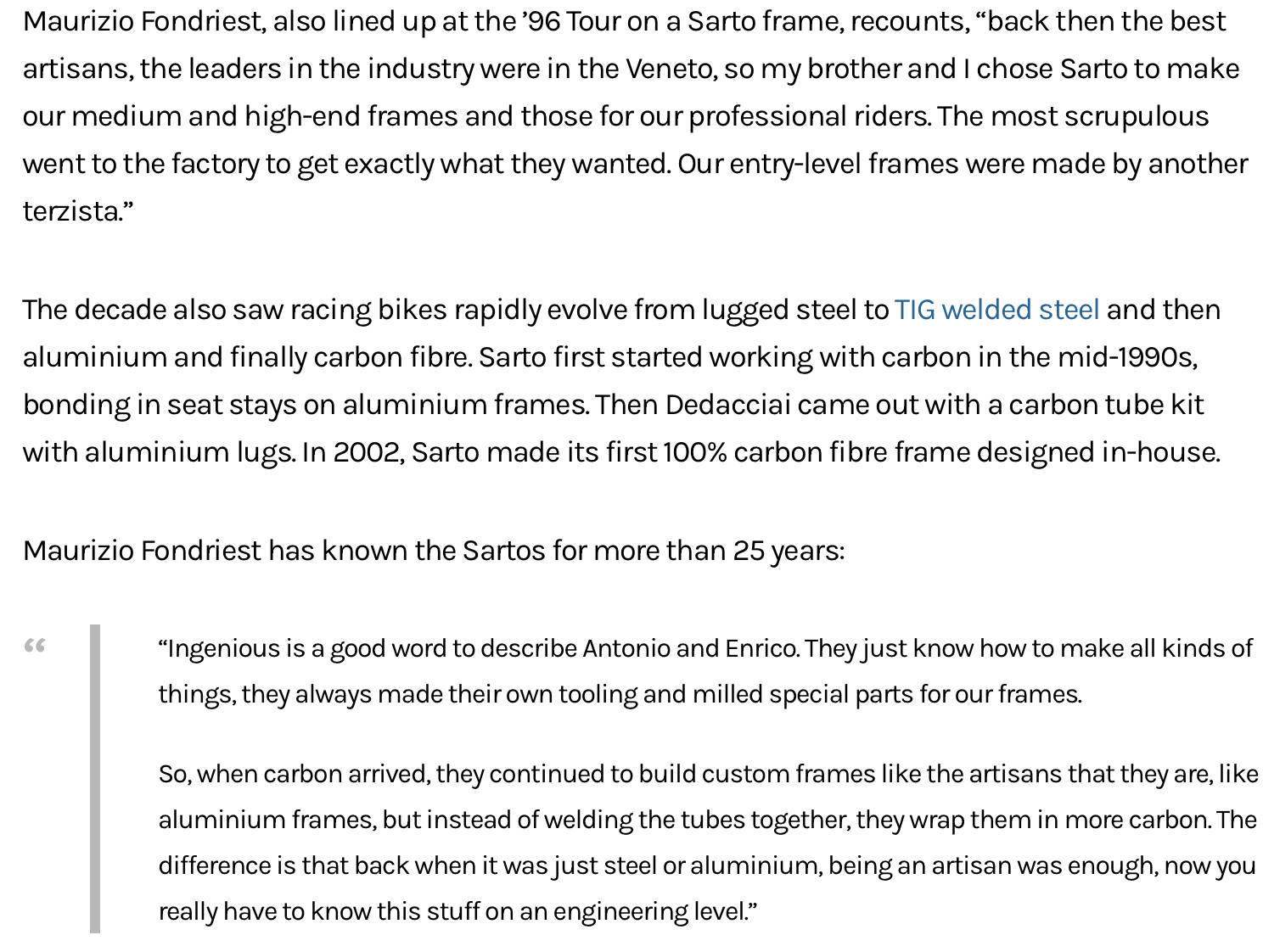

Messagede JulienCampa » Jeu 16 Nov 2023 19:12
un très beau reportage, en Anglais : https://velo.outsideonline.com/news/made-in-italy-a-tour-of-the-sarto-bike-factory/
Et pour ceux qui doute encore du savoir-faire et de la qualité de leur cadre : Ils ont construit pour Fandriest et Guerciotti .... et bcp de pro ont couru le Tour de France avec leur cadre... et encore aujourd'hui... vous savez, certains trucs rebadgé qu'on cache très vite dans le camion atelier après la course ....
JulienCampa
Messages: 3005
Re: SARTO
Messagede bob27 » Ven 17 Nov 2023 09:59
JulienCampa a écrit:Salut,
Bonjour Julien
J'imagine que quand tu dis Fandrietst, c'est une faute de frappe et que c'est Fondriest.
Pour le côté "on a construit leur vélo on est experts", c'est à prendre avec des pincettes, on parle de coureurs qui étaient sur le circuit il y a plus de 20 ans, à une époque où les cadres carbone n'étaient pas la majorité et les techniques depuis ont évolué. Avoir été un expert de soudure alu ou acier ne fait pas d'un cadreur/fabricant un expert du composite.
Choisir des tubes pour un vélo acier, par exemple, est assez facile, tu n'as que quelques fabricants de tubes, et que quelques gammes chez chaque fabricant. En gros, pour choisir le comportement d'un cadre, tu joues sur très peu de paramètres, le choix de la gamme de tube, et les diamètres. Ensuite, c'est une question de compétence de soudeurs et de capacité à déterminer une géométrie.
Pour le composite, si tu fabriques tes propres tubes, il faut déterminer le type de fibre, l'orientation, la résine, l'épaisseur et, là encore le diamètre. Donc, en dehors de la compétence sur le plan fabrication, il faut aussi des compétences certaines au moment du lancement de la chose. Attention, je ne dis pas que Sarto ne les a pas, encore une fois. Mais avoir été capable de dire "il faut du Columbus Life en diamètre 30" et dire "il faut du carbone haut module, 5 couches, 3 dans ce sens et 2 dans ce sens, avec un diamètre de 32mm", c'est très différent. Et après, il faut encore être capable de le mettre en oeuvre, puis de faire les collages/jonctions, de gérer les interfécences avec les autres pièces (notamment celles en alu), les tolérances de fabrication...
Si tu ne fabriques pas les tubes, ça devient un peu plus simple, mais ça ne devient pas trivial et je ne pense pas que ce soit ce que fait Sarto.
Et je ne parle même pas du fait qu'il y a 20 ans, un vélo, c'était globalement des tubes ronds, sans études aéro généralisées, qui impacte aussi la conception
Je ne remets pas en cause les qualités des employés Sarto, ni leur compétence, mais le raccourci est un peu facile et surtout n'a pas de sens. C'est comme si je te dis que les pneus Michelin sont forcément bons puisqu'il sont montés sur des Bugatti.
Pour les pros qui roulent dessus, tu as réellement des exemples ? Récents, de préférence.
