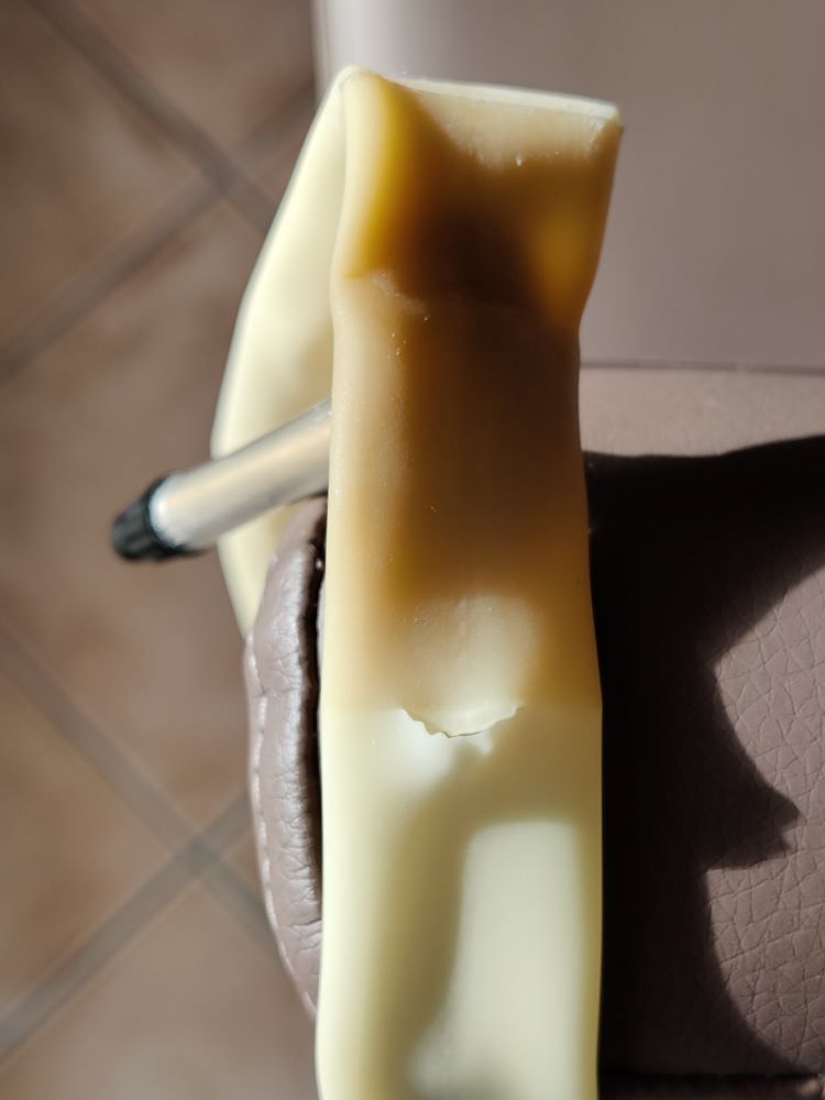

Vu la mésaventure qui m'est arrivé avec mon dernier investissements dans des Vredestein latex je passe mon tour pour les latex. La caa avant à éclaté.

webjo a écrit:Vu la mésaventure qui m'est arrivé avec mon dernier investissements dans des Vredestein latex je passe mon tour pour les latex. La caa avant à éclaté.
La question c’est « pourquoi » parcequil n’y a pas de raisons que cela « éclate ».

La raison est qu'elle devait avoir un défaut, quand j'ai démonté l'arrière elle était prête à éclater, j'avais commandé chez Bike24, après contact sav il m'ont remboursé, avant cela je n'avait jamais rencontré de problème avec les CAA Vredestein acheté sur d'autre site. Et pourtant j'en ai fait des kms......

ah ouais :/ là c'est même pas un pincement au montage ou un souci d'oeillet/fond de jante...
