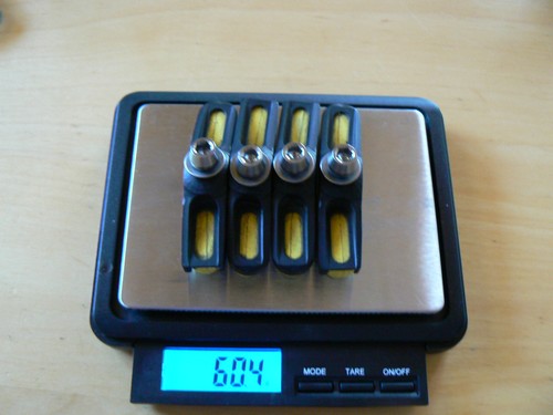

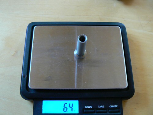

Messagede vincetriumph » Mer 17 Juin 2009 22:48
Bonsoir à tous.
Des petites nouvelles toutes fraiche pour mon projet . :D

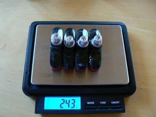

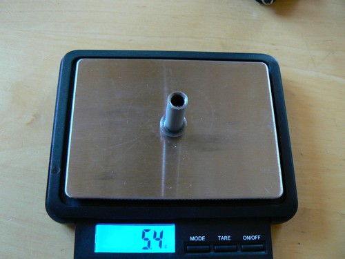

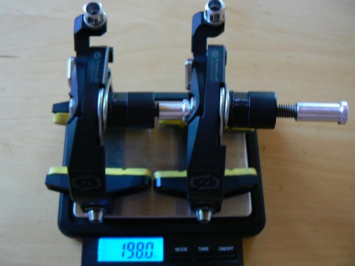

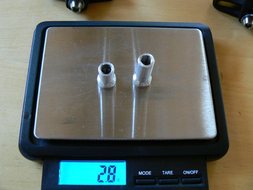

Voila maintenant le moment de presenter les etriers frein . Rien de tres original mais je les trouves suffisament efficace et leger pour les remonter sur mon projet. :P
Ce sont des " Zero Gravity ti " avec un des portes patin Btp carbone coller au patin en liege Corima.
Petite modification apporter sur ceux ci pour la fixation sur mon cadre.
Les cheminees d'origine des etriers ne serviront pas car elles sont trop courte. :cry: Elle font respectivement 10 et 18 mm de long , ce qui est vraiment trop court pour mon cadre. J'aurais presque pu utiliser le 18 mm pour l'arriere mais le flitage ne mort que sur 2-3 mm donc je prefere assurer le coup en installant des cheminees plus longue.
Seul souci elle sont en titane donc plus lourde . :evil:
:idea: Si vous savez ou je peux me procurer des cheminees alu de 24 et 29 mm je serai vraiment happy. :idea:
Voila pour les explications et maintenant place au comparatif des poids du matos. :arrow:
Pour les cheminees d'origine ont arrive à un total de 2.8 gr .
Et pour les cheminees titane je monte à 6.4 gr pour la 29mm et à 5.4 gr pour la 24 mm . soit un total de 11.8 gr ce qui fait une augmenation du poids de 9gr. :evil: :evil: :evil:
Comparatif des patins d'origine = 60.4 gr contre les Btp = 24.3 gr . soit 36.1 gr de gagner . En plus je prefere le fonctionement des patin liege . parfait. :D
Pour au final avoir eu des Zg d'origine à 198 gr contre la version qui sera monter sur mon bike avec les cheminees titane et les patin Btp à 170.8 gr . :P soit 27.2 gr de gagner :D ( domage pour les 10gr de surplus des cheminees titane )
A bientot pour la suite :arrow:

Messagede ERIK » Jeu 18 Juin 2009 07:37
:D Ola,
Tres belle presentation Vince =D>
Pour les vis cheminees, verifie que c'est bien du M6 sinon y en a en 25 ici :arrow:
http://cgi.ebay.fr/RS-P-Alloy-Road-Brak ... 7C294%3A30
Pour les 29 tu peux lui poser la question directement, on ne sait jamais, par contre toujours pareil, son Alu est tendre et à consommer avec moderation :idea:
Bye........... :wink:

Messagede rickyfirst » Jeu 18 Juin 2009 07:46
vincetriumph a écrit:Comparatif des patins d'origine = 60.4 gr contre les Btp = 24.3 gr . soit 36.1 gr de gagner . En plus je prefere le fonctionement des patin liege . parfait. :D
Pour comparer ce qui est comparable, il aurait fallu mettre des patins Corima en Liège dans les portes patins ZG. Dans ce cas, le poids total est de 32 gr.
Messagede vincetriumph » Jeu 18 Juin 2009 11:44
D'accord avec toi sur le fond . Sauf que le but de ma comparaison est le passage entre Les ZG d'origine et les ZG que je vais installer sur mon tracassin.
Voila pourquoi je n'est pas fait juste la comparaison des differentes gommes . :wink:
Avec juste les gommes corima j'aurais etait 8 gr plus lourd :!: Je ne suis pas insatisfait de mon choix. :D Merci pour la precision du poids des lieges dans les portes patins ZG :wink:

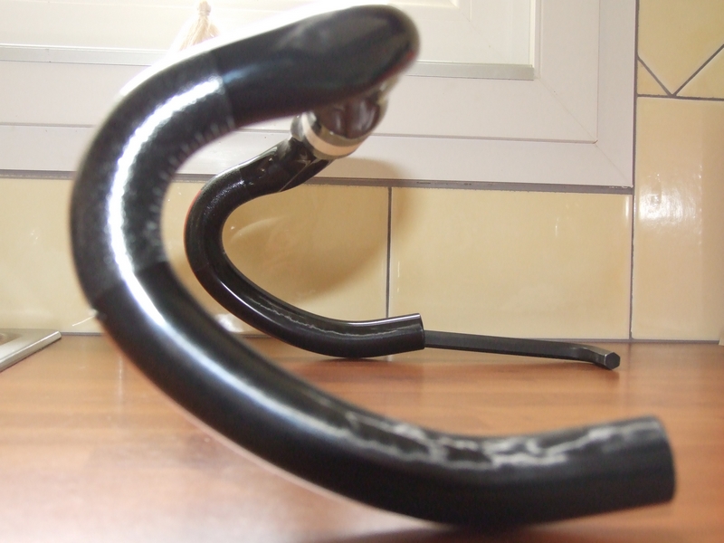

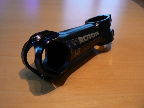

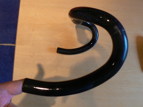

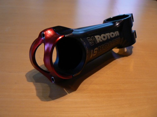

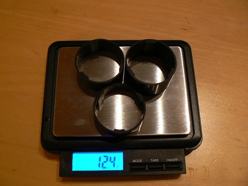

Messagede vincetriumph » Ven 19 Juin 2009 19:52
Salut

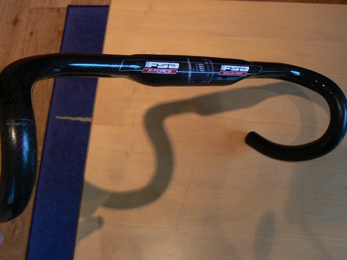

Je profite d'une meteo tres...... comment dire ...... POURRIE :cry: . Pour faire avancer un peu le post.
Je passe maintenant au poste de pilotage, avec une potence rotor S1 en 100mm. J'hesite juste entre la version capot noir et la version capot rouge . :roll: La decision sera prise lors du montage en faisant des essais :arrow:
Pour le poids celle-ci fait exactement 103.5 gr , ce qui est correct malgre que l'on puisse trouver plus light . Je rappel que c'est une 100mm . :wink:
Passant maintenant a la chose qui me fache et me deçoit terriblement ( du cote du poids ) :evil:

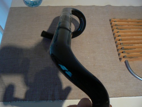

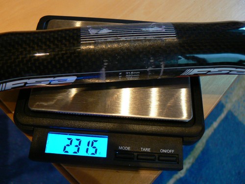

Pour le cintre je remonte mon Fsa K-force Shallow drop . Donc une version compact. Drop 125mm et reach 78mm. :D
Je le remonte en attendant de retrouver exactement la geometrie et avec les memes cote, sur un cintre plus light . Celui ci me convient parfaitement niveau ergonomie :D
Seul DEFAUT le poids : 231.5 gr :evil: :evil: :evil: . Vraiment beaucoup trop , j'aimerais trouver le meme sous la barre des 200gr .
Si vous avez des choses à proposer avec la meme ergonomie , je vous ecoute . :wink:
Pour ma part je lorgne sur un New Ultimate :) , mais la decision n'est pas prise car je ne suis pas certain de retrouver la meme forme . :roll:
Une chose est sur, le FSA ne fera pas carriere sur ma monture . A moins que meme avec lui j'arrive à atteindre l'objectif fixer. :roll:
Je vous mets quelques photo pour vous rendre compte de la forme que je recherche. :wink: :arrow:
Si quelqu'un possede un NewUltimate ce serai sympa de me presenter des photos de pres pour voir la forme exact . :wink:
Merci et à tres tres bientot pour la suite .
vincetriumph
Messages: 620
Localisation: haute savoie
Messagede jobartim » Sam 20 Juin 2009 17:20
bonjour,
Se rapprochant il y a çà :
Drop : 123
Reach : 77
Poids en largeur 40 cm.
jobartim
Messages: 308
Inscription: Mer 11 Fév 2009 17:51
Localisation: nord-est du sud-ouest
Messagede vincetriumph » Sam 20 Juin 2009 18:22
Cela pourrais etre bien . merci. :wink:
Le plat sur le position mains haute est bien prononcer oû plutot leger :?:
Sur le miens il est asser prononcer et j'aime . :D
vincetriumph
Messages: 620
Messagede domino » Sam 20 Juin 2009 18:31
vincetriumph a écrit:Cela pourrais etre bien . merci. :wink:
va regarder celui de FIGMO 13 le ritchey évolution superlogic,190 grs ,un drop pas trop prononcé,tres plat sur le retour ce qui permet de ne pas avoir de creux entre le cintre et les leviers et une position + que confortable mains en bas,j'en ai essayé pas mal ,mais celui la est top et dans une bonne fourchette de poids,le prix aux alentours de 230 euros ,mais tu peux peut etre trouver moins cher que moi .
scott addict 5,350 kg
domino
Messages: 1644
Messagede hugo » Sam 20 Juin 2009 19:15
Tu as une version sans plat aussi :wink:
hugo
Messages: 4428
Messagede vincetriumph » Sam 20 Juin 2009 19:19
merci ,
J'avais avant mon FSA, un cintre ritchey de la forme similaire à celui de figmo13 . C'est vrai qu'il n'etait pas desagreable . Bien au contraire. :wink:
Mais depuis que j'ai essayer la forme compact de mon FSA , je prefere de loing son ergonomie à celle du ritchey.
Pour l'instand la piste qui se rapproche le plus serait celle du 3T. :arrow:

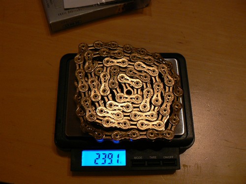

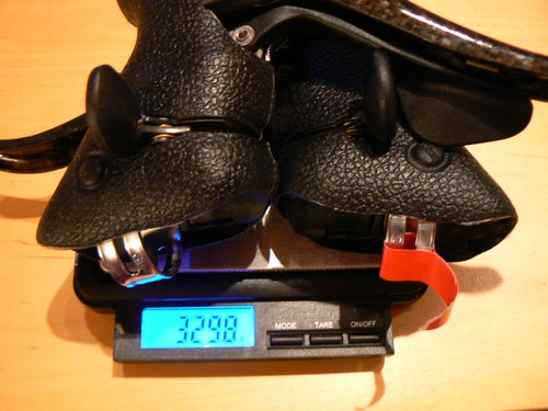

Messagede vincetriumph » Sam 20 Juin 2009 21:18
Bonsoir ,
Une petite suite pour le matos à monter . :D
Chaine KMC X10 sl Gold , 239.1 gr . avec toutes la longueur . repeser quand la longueur serat ajuster. :arrow:
Poids verifier des manettes record avec la new balance : 329.8 gr Un petit programme de tuning light risque de pointer le bout de son nez dans quelques temps . Affaire à suivre :arrow:
Voici les spacers que je vais installer demain, en attendant de couper le pivot quand j'aurais la bonne longueur : 12.4gr
Maintenant un petit recap des poids :
Cadre -fourche - jeu de direction - serrage de selle..1889.4 gr
Tige de selle New ultimate . 31.6 x300mm..................128.5 gr
Potence Rotor S1 100mm............................................103.5 gr
Cintre FSA compact......................................................231.5 gr
Spacer carbonne . 45mm...............................................12.4 gr
Capot de potence tune carbonne et sa vis......................5.3 gr
Paire de roue avec boyaux coller et serrage..............1470.3 gr
Etrier de frein ZG avec patin BTP..................................170.8 gr
Paire de manettes record..............................................329.8 gr
Derrailleur arriere record tuner.....................................183.3 gr
Chaine KMC X10 SL , non ajuster.................................239.1 gr
Ce qui nous donne pour l'instand un total de 4763.9 gr :P

1200grs avec un Clavicula, il te restera pas mal de marge. Mais qui sait ton futur cintre fera peu être 500grs à lui seul à moins que ce soit les portes bidons :P

Messagede vincetriumph » Sam 20 Juin 2009 21:31
De toute façon l'obectif etait 6kg, donc si j'ai moins je leste avec du plomb . :lol: :lol: :lol: :lol:
Pour l'instand le cintre reste mais rien n'est jamais definitif comme le reste d'ailleur . :wink:
