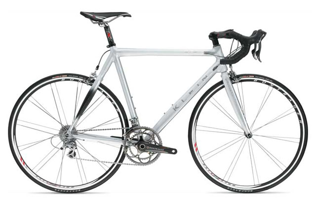

C'est ce qu'on appelait la peinture caméléon
Exact, j'ai un copain qui avait un Cyfac avec une peinture caméléon identique à la tienne, il y a de ça 5-6 ans. Ça doit se trouver facilement je pense.
Messagede rebelbiker » Lun 22 Juin 2009 11:47
C'est simplement une peinture avec de la nacre, seul un trés bon peintre doit pouvoir la reproduire mais ce n'est pas impossible , pour ce qui est de la fourche une HSC6 SL avec pivot differencié haut et bas doit pouvoir etre montée a condition que le diametre bas du Klein ne soit pas proprietaire.

Messagede vincetriumph » Lun 22 Juin 2009 12:02
rebelbiker a écrit:C'est simplement une peinture avec de la nacre, seul un trés bon peintre doit pouvoir la reproduire mais ce n'est pas impossible , pour ce qui est de la fourche une HSC6 SL avec pivot differencié haut et bas doit pouvoir etre montée a condition que le diametre bas du Klein ne soit pas proprietaire.
Et que oui le diametre en bas est tres particulier . :wink:
C'est un diametre que je n'ai pour l'instand trouver que sur des klein.
Pour reinfo klein à des jeu de direction integrer depuis 1990 . Avec des diametres bien particulier .
Caracteristique jeu de direction : :shock:
(Headset . . . . . . . . . Klein Airheadset lower/ Cane Creek integrated upper 25.4/34.0-1.75”/33.4, 6.5 )

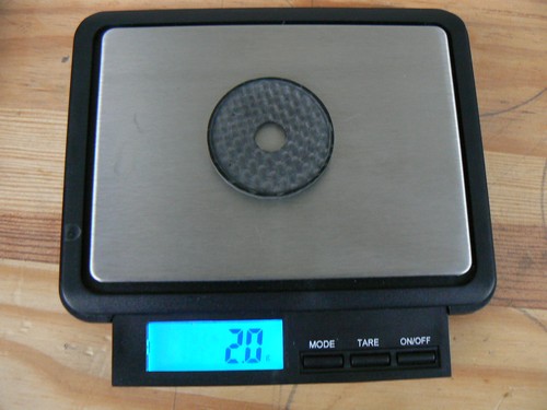

Suite des pieces à installer :
Un petit clavicula en standart . :P

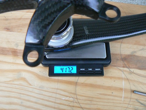

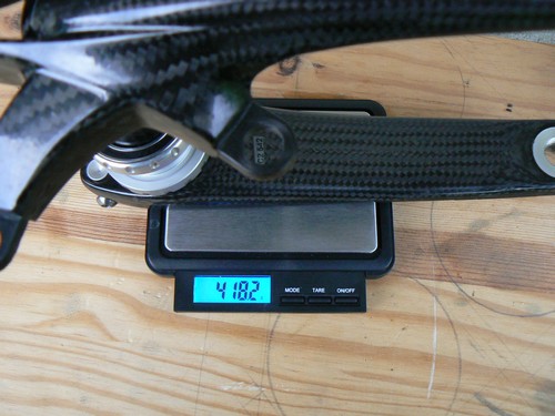

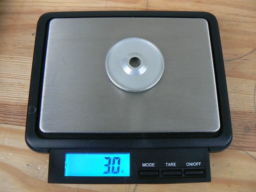

je vais utiliser le capot de compression carbonne qui fait gagner 1 gr et qui est sympa du cote esthetique. :wink:
poid capot d'origine en alu : 3gr contre 2gr pour celui en carbonne
poids du clavicula avec capot alu : 418.2 gr contre 417.2 gr avec le capot carbonne . 8)

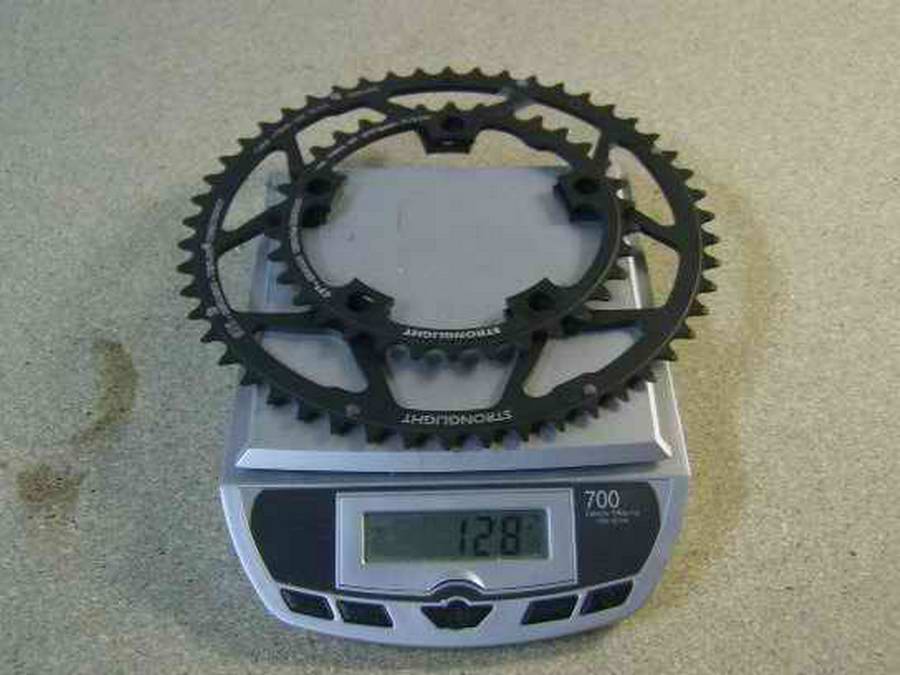

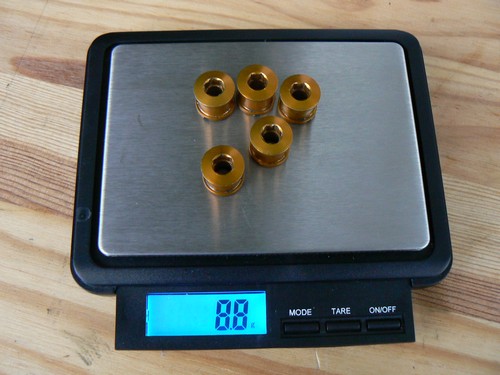

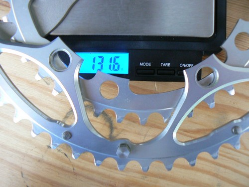

Poids des plateaux strongliht : le 39 fait 47 gr et le 52 fait 84.6 gr soit un total de 131.6 gr . :? je trouve l'ensemble lourd
Poids de la visserie or : 8.8 gr
et pour finir poids du pedalier monter avec ses plateaux et le capot de compression carbonne : 557.6 gr

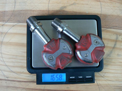

Maintenant le poids de mes pedales speedplay zero titane . 165.8 gr :P

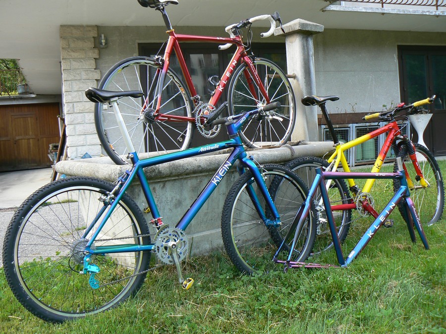

On avait un choix de peinture impressionant et toute plus belle les une que les autres. :cry: mais c'est fini.
Pour info le dernier que je me suis acheter neuf, c'etait en 1999 est le cadre foirche etait à 15 000 franc.

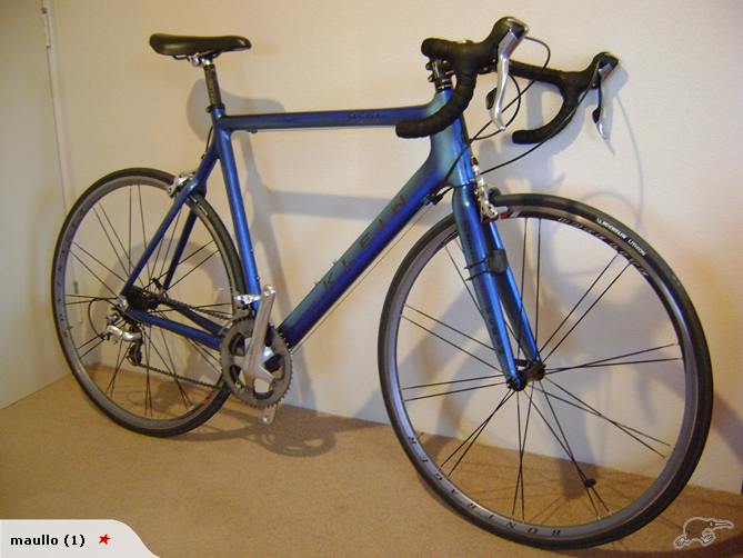

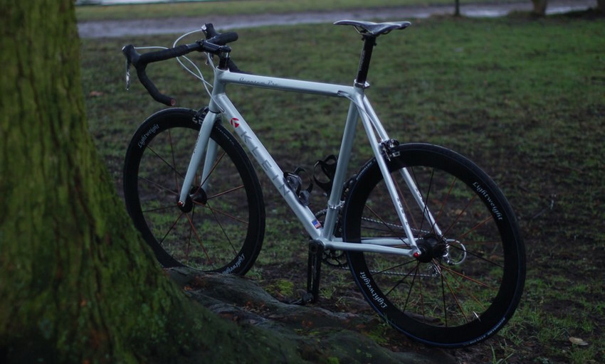

Petite photo de famille
Il y a sur la photo un attitude 1994 , un adroit pro 1999 , et deux Qpro carbon 2005 . :wink:
Niveau poids pour rester dans la chartre , le plus lourd est à 9.8 kg . avous de devinez lequel :?:
D'ailleur le rouge serat peu etre à vendre , mais je ne suis pas encore sûr. :roll:

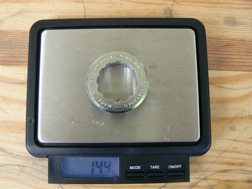

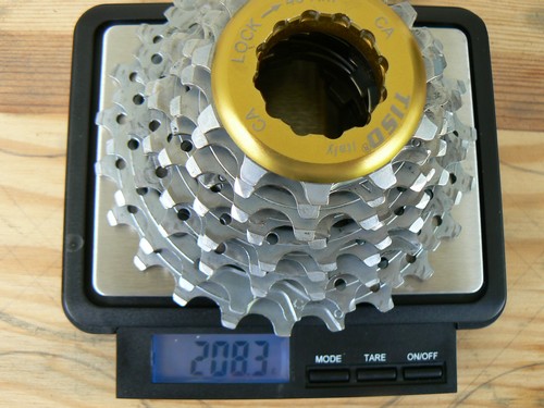

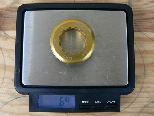

Pour en revenir au projet initial j'ai omis de vous presentez la cassette ,
Une Chorus 11x23 .
Je ne me suis pas encore decider pour le modele light que je vais lui monter.
J'hesite entre une tiso et une kcnc :!: . En fait ce qui m'inquiette c'est de perdre de la qualitee en shifting. :?
Comparaison entre un ecrou campa à 14.4 gr et un ecrou tiso à 6.9 gr :arrow: ( 7.5 gr de gagner :P )
La cassette campa avec l'ecrou tiso fait 208.3 gr . pas super light mais encore correct :oops:

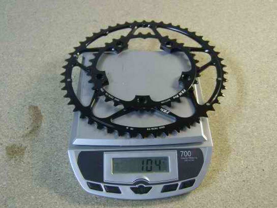

Messagede chambysunn » Lun 22 Juin 2009 22:32
Je te donne des petites photos pour comparer tes plateaux :
LES STRONG en 50x34 :
LES EXTRALITE en 50x34 :
LES FRM en 50x34 :
Voilà, tu as une idée en mode compact.
:wink: @+

Messagede vincetriumph » Lun 22 Juin 2009 22:39
salut chamby,
D'apres tes essais ya t-il de reelles differences de shifting entre ces models :?:
Merci beaucoup, ça confirme en tous cas que mes strong sont bien les plus lourd de leur categorie. :cry:

Messagede chambysunn » Mar 23 Juin 2009 10:21
En fait et d'ailleurs je ne l'avais aps fait, c'est des photos Madin in Stevan11, merci à lui donc :wink:
Pour ma part pas d'essai à part les CT², trés bone en shifting et durée de vie.

hugo a écrit:Concernant les Klein, je connais un gars qui a eut le meme que toi , le violet durant 4/5 saisons et qui vient de changer pour un modele tout blanc qui semble nouveau !
salut ,
Tu lui demandera ou il la eu, car le dernier klein importer en france etait en 2005 .
C'etait exactement le meme modele que celui ci sauf qu'il etait en taille56. Ce dernier avait eu un probleme au boitier de pedalier qui se fissurer donc parti en garantie . Son remplaçant etait mon ancien, le rouge sur la photo un peu plus haut. :wink:
A ma connaissance, ainsi que de celle de l'importateur pour la france de l'epoque il n'y en avait pas eu d'autre en cette couleur , du moins cette annee là, et pour la france. :roll: . je sais que les Allemands ont en beaucoup , peu etre vient-il de labas. :?:
Pour info les klein ne sont plus importer en europe depuis 2005 ( c'etait la derniere annee ) . pour s'en procurer seulement trois possibolitees : le faire venir soit des etat unis , du japon ou de l'australie. et meme ce reseau de distribution c'est arreter l'an dernier apparement . ( a confirmer , je suis en train de me renseigner . :cry: )
Concernant les derniers , ils n'ont rien a voir avec le miens par exemple . Ils sont en carbonne monocoque , loing , tres loing de ce que fabriquer klein .
Ensuite le modele tous blanc ne l'est pas, il doit forcement avoir des reflets gris brillant . :arrow:
Un peu comme celui ci qui est de 2006 avec les haubants carbonne
Ou alors comme celui ci qui est plus anciens avec les haubants encore Alu .
Tiens moi au courant si tu vois ton ami , et prends une photo car cela m'interresse toujours les gens qui roule en Klein :P :wink:
J'essai de trouver une photo des derniers :wink: :arrow:

Messagede vincetriumph » Mar 23 Juin 2009 12:14
photos des tous dernier :
