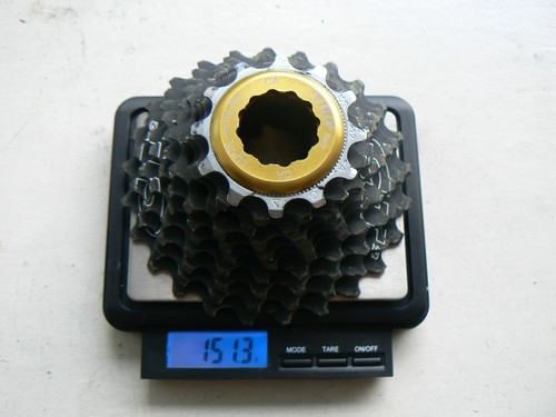

Messagede vincetriumph » Jeu 9 Juil 2009 20:22
Hello
J'ai reçu ce midi ma cassette light . Stronglight Ct2 en 12x25 pour un poids de 151.3 gr :P
Ce qui nous descend maintenant le montage à 6172.6 gr :?
On se rapproche on se raproche 8)

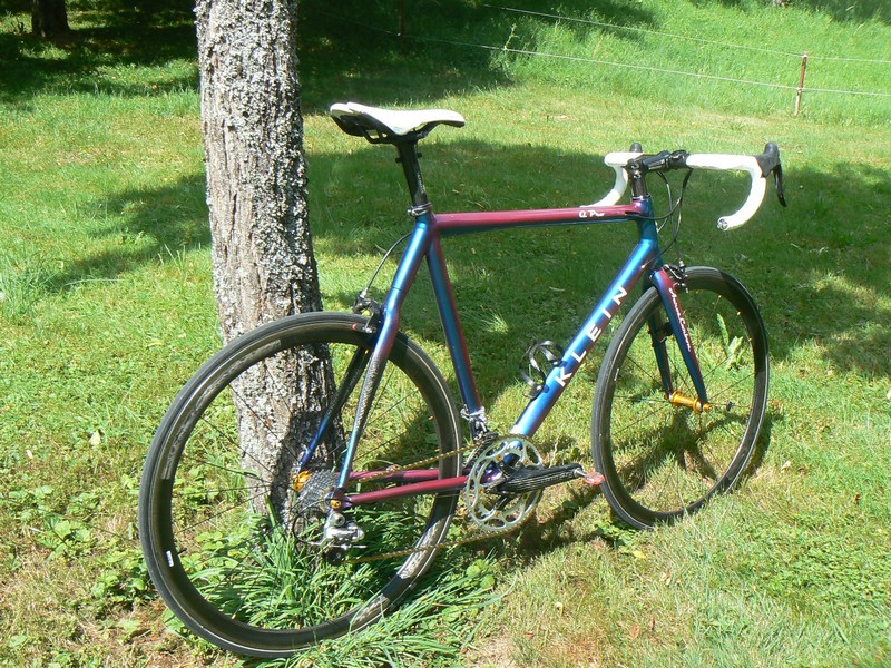

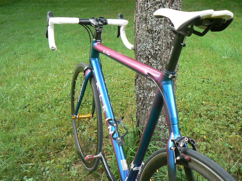

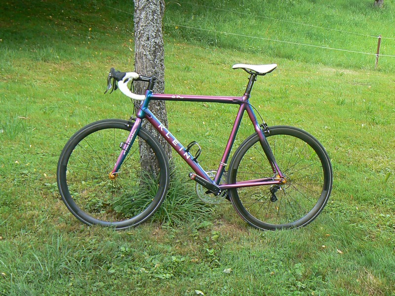

Messagede vincetriumph » Jeu 9 Juil 2009 20:45

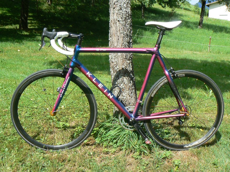

Le montage provisoir et maintenant terminer donc j'ai pu commencer a rouler avec deja hier soir .
Premiere sensation agreable.
J'avais peur de perdre un peu en vivacite comparer à mon anciens qui lui etait un 56 :? Et bien que neni :P Il est tout aussi vif et precis malgres la taille superieur . :P
Il reste donc comme l'ancien tres rigide mais tres peu confortable , la direction est vraiment tres tres precise .
Lui aussi serat un tres bon compagnant tant que la forme sera là. La moindre baisse de forme et de rythme se paie cache . ( on se retrouve planter ). Lui ne veux que rouler et rouler avec de grosses cuisses .
Un vrai klein , pour ce qui connaisse leur comportement :wink:
Une ou deux petites photos rapide du montage .
D'autres arriveront lorsque le soleil montrera le bout de son nez :roll:

Messagede carbon_928 » Jeu 9 Juil 2009 21:14
magnifique montage 8)
perso, j'aurais juste vu une selle, une guidolinne et des plateaux noirs.
ça reste très subjectif mais bon.
carbon_928
Messages: 1487
Localisation: libramont

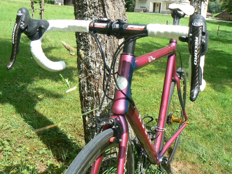

Messagede Sbardella.F » Jeu 9 Juil 2009 21:15
la guidoline mal mise :lol:
Il manque 2 petites bouts au niveaux des cocottes, tout ça pour gagner 5 grammes :D
En tout cas ce vélo est magnifique, je te souhaite beaucoup de plaisir a rouler dessus du moins autant que le plaisir que tu as eu a le monté!
Sportivement François

Messagede vincetriumph » Jeu 9 Juil 2009 21:16
Les plateaux noir, c'est sur que le montage final les auras :wink:
Pour la guidoline cela dependra de la selle que je mettrais, si je passe sur autre chose que l'aliante :arrow:

Messagede vincetriumph » Jeu 9 Juil 2009 21:19
Sbardella.F a écrit:la guidoline mal mise :lol:
Elle est asser tirer 8)
Merci bien et c'est certain que c'est bike sont tres tres agreable à rouler pour qui aime le raide :wink:
Moi j'adore sentir un bout de boit entre les jambes :lol: :lol: :lol: :lol: :lol: Vous me suivez pour la nuance là :wink: :lol: :lol: :lol: :lol:

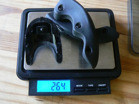

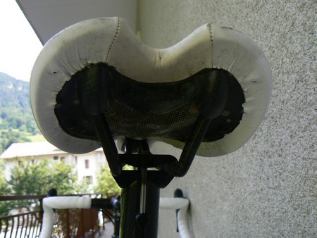

MIMI 25 a écrit:En ce qui concerne ton Alliante,j'ai oté les petites protections en plastiques sur les côtés, sous la selle,c'est suffisament bien collé pour que cela ne bouge pas,je roue ainsi depuis 2 ans et tu passes sous les 200 gr :wink:
J'ai pesé et le gain de poids est de 41 gr :wink:

Messagede vincetriumph » Ven 10 Juil 2009 17:15
Hello

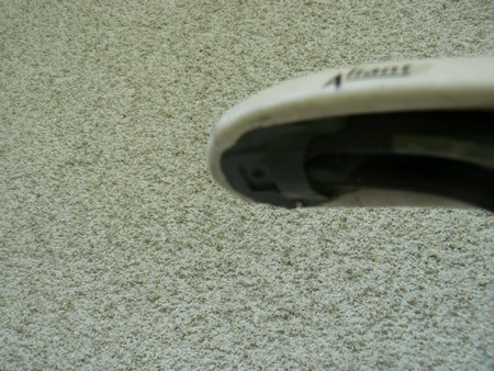

Sur une idee donner vpar mimi j'ai hoter les protection plastique de ma selle . Et hop 26.4 gr de gagner , gratos et facile :P
Ce qui nous fait maintenant une selle à 187.7 gr contre les 214.1 gr de depart . Merci MIMI :wink:
Esthetiquement ça donne ça :arrow:
Pour maintenant un total de 6146.2 gr :P
Voila quelques photos prise avec le soleil

Messagede hugo » Ven 10 Juil 2009 18:08
La fourche serait mieu intégrée y aurait rien à dire !
hugo
Messages: 4428
Messagede crazymtb » Ven 10 Juil 2009 18:16
pour gagner encore , je retournerai la potence , 2 cm d'entretoise et de pivot en moins , et ça sera plus rigide.
je trouve que c'est un peu ridicule d'avoir la potence vers le bas et 4 cm d'entretoise.
ceci dit le montage est magnifique et ce cadre est superbe...
crazymtb
Messages: 1608
Localisation: 31
Messagede hugo » Ven 10 Juil 2009 18:17
Non sa fait vraiment pas homogene , on dirait qu'il y a une cassure et limite "VTC", j'avais ça en début d'année et c'est vraiment pas beau pour l'infiniment faible gains que cela apporte
