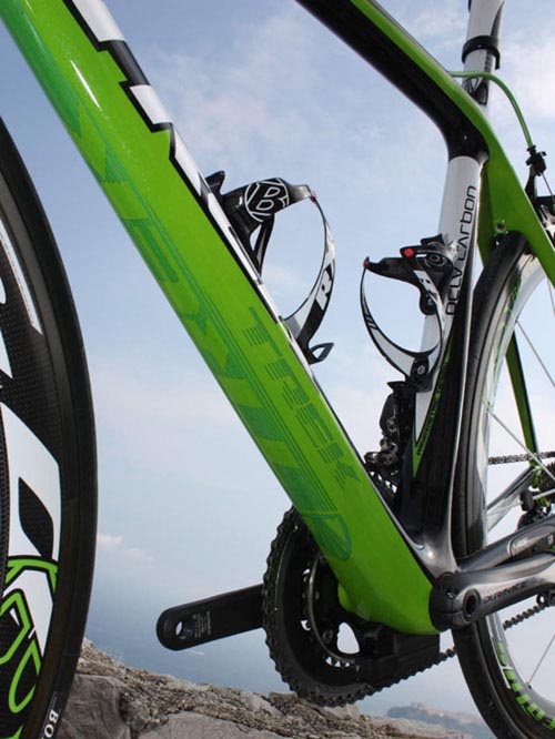

sur le top vélo de ce mois, on peu voir un treck di2 avec la batterie sous le boitier de pédalier, c'est pas mal, et si là ça touche, on est mal

Messagede ERIK » Jeu 13 Aoû 2009 14:55
syce a écrit:sue le top vélo de ce mois, on peu voir un treck di2 avec la batterie sous le boitier de pédalier, c'est pas mal, et si là ça touche, on est mal
ERIK
Messages: 2238
Localisation: 66
Messagede Pat2A » Jeu 13 Aoû 2009 14:59
C'est vraiment l'endroit le plus discret mais aussi le plus exposé (eau, gravillons).

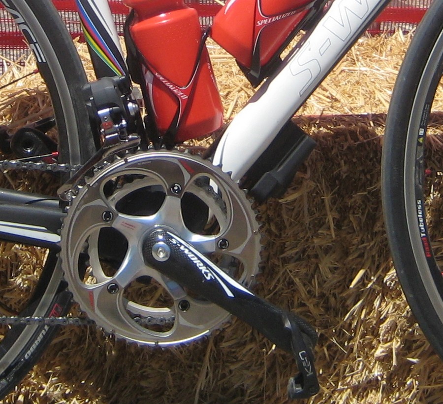

Je trouve que c'est le meilleur emplacement pour la batterie. c'est discret , mais quand meme facile a changer.Il faut penser que la batterie dois etre a un endroit facile d'accès, donc si on le mets dans le tube de selle, etc... c'est beaucoup moins accessible. J'aimerais pas a chaque fois devoir enlever mon poteau de selle pour recharger la batterie.
sur les velo TT ils mettent la batterie sous la selle. en TT c'est moins important le poid en haut parce que la majeur partie du temps on est assis. La batterie ne pese que 68gr. et je suis sur avec le dévelopement de technologie comme les batteries au nano lithium qui sont beaucoup plus puissante en étant plus legère ca reduira pas mal les tailles de batteries
pour ceux qui pense que sous le boitier peux causer des problèmes, Shimano a testé des milliers de Km sous la plus , boue, etc.. La batterie est imperméable. Je ne me ferais pas de soucis pour ca. Il pourais faire un shield en plastique pour protéger mieux ca c'est sur, mais j'ai pas de doute de la qualité de Shimano. Il ne sont pas du genre a sortir quelque chose sur le marché si ce n'est pas a point.

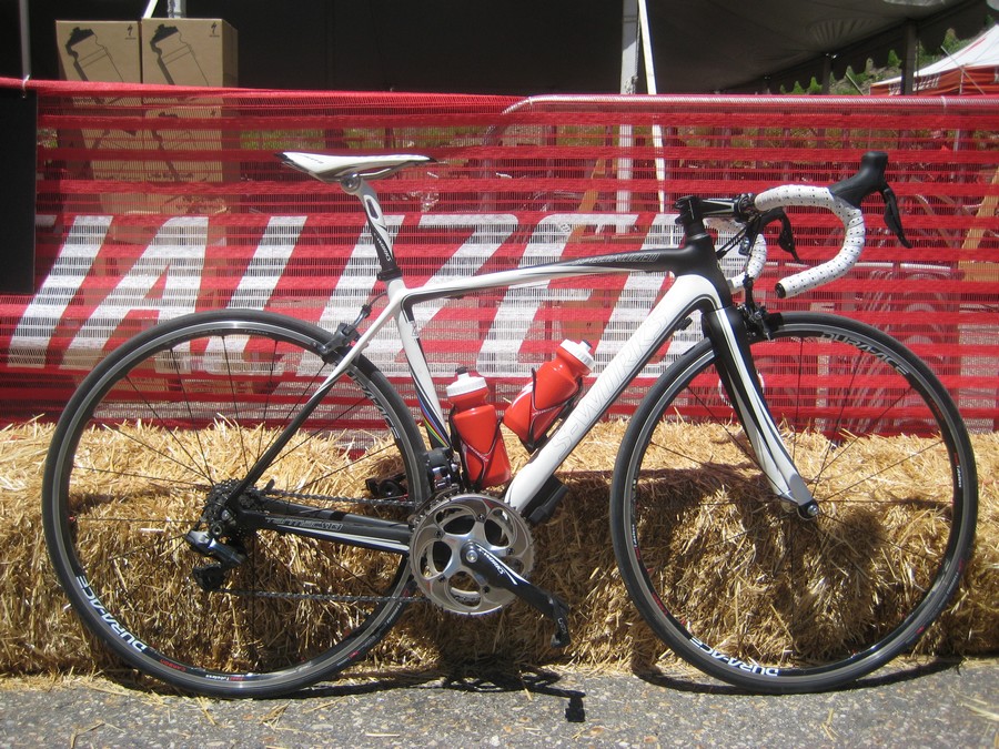

mon bouclard ma montrer les trois couleurs au catalogue france: le noir carbone "brute" et rouge, le saxo replica et le quick step replica
un modéle en carbone brute, zipp 303, sram red et pédalier spé est annoncé à 5.6kg sans pédale pour 8000€ en gros selon mon boubou, en tous cas il est vraiment magnifique, cadre vernis annoncé à 870gr et le carbon brute est estimé à 840gr :D :D :D

ferrarista a écrit: ...Il faut penser que la batterie dois etre a un endroit facile d'accès, donc si on le mets dans le tube de selle, etc... c'est beaucoup moins accessible. J'aimerais pas a chaque fois devoir enlever mon poteau de selle pour recharger la batterie.
C'est pas comme si il fallait recharger tous les jours. L'équipe Garmin n'a rechargé qu'une seule fois les batteries durant les 2448km du Giro 2009.
Et avec une prise de rechargement externe, plus besoin d'enlever la batterie, si tu as une source d'énergie à proximité bien sûr.

D'accord, mais il faut que le cadre soit concu pour le di2 avec batterie intégré dans le cadre. Si comme tu dis avec la prise de chargement externe la ca serais beaucoup mieux. l'autonomie d'une batterie est d'environ 1600km , donc ca ne me surprend pas. Surement moins dans des condition plus froide. Mais je préfère quand meme que le module soit a l'exterieur pour la rapidité de changement. tu peux acheter plus qu'une batterie comme ca pas besoin d'attendre si on oublie de charger.
c'est sur que la batterie va devenir plus petite avec le temps, donc sous le boitier avec les fils intégré au cadre je trouve que c'est bien.

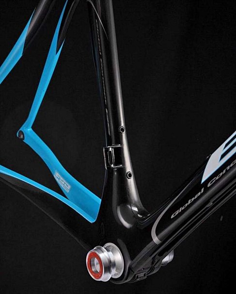

une petite question avec ce "standard" BB30 il est impossible de monter un pédalier zipp vumaquad???????? :cry: :cry:

sam a écrit:une petite question avec ce "standard" BB30 il est impossible de monter un pédalier zipp vumaquad???????? :cry: :cry:
bien sur. Il y a un vumaquad compatible bb30 semi intégré avec les bb30 cups comme fais campy avec le ultra-torque.
Zipp va bientot sortir le nouveau BB30 vumaquad. Il devrait etre disponible sous peu selon un employer travaillant chez Zipp.

bien sur ca veut dire OUI ou NON, parce que je voit pas comment monter un vumaquad qui a des roulements à visser sur un tarmac sl 3 qui n'a pas de pas de vis :idea: :?: :?: :twisted:

sam a écrit:bien sur ca veut dire OUI ou NON, parce que je voit pas comment monter un vumaquad qui a des roulements à visser sur un tarmac sl 3 qui n'a pas de pas de vis :idea: :?: :?: :twisted:
merci
Il te dit qu'il existe des adaptateurs (BB30 cups) comme pour Shim et Campa afin d'adapter ces pédaliers sur du BB30.
